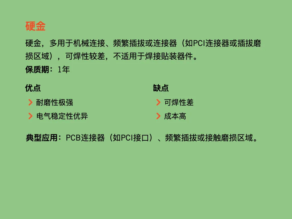

  • 机械耐磨性(适用于接触区域或连接器)

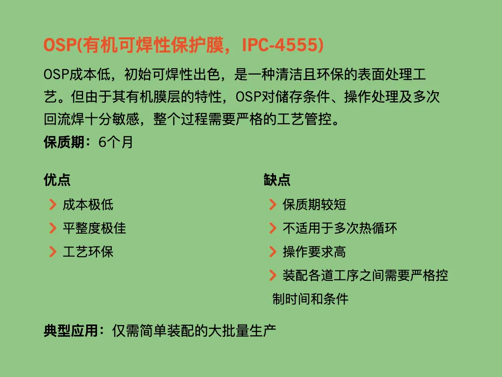

  • OSP、沉银和沉锡,对回流焊次数较为敏感,建议仅用于单次焊接或最多两次循环,并严格控制储存条件和工序间隔时间。

  • OSP平整度出色,但在保质期和耐热循环次数方面存在局限

  • OSP保质期有限,需要严格的储存管理

严格的过程管控是关键。一旦PCB暴露在高湿、含硫或光照环境,或温湿度控制不当,可焊性将受到不同程度的影响,尤其是对敏感工艺而言,装配的风险也会上升。
