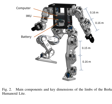

这台机器人不是玩具尺寸,也不是那种桌面小摆件。论文里给的数据是:整机约 16kg,高度约 0.8m。躯干里放了计算机、电池和 IMU,四肢关节用模块化执行器驱动。
有意思的是,它没有走“全金属加工 + 定制零件”的路线,而是尽量把结构件压到普通 3D 打印机能做的范围内。非标结构件主要靠 FDM 打印,材料选的是 PLA。不是说 PLA 有多神,而是它便宜、好买、好打印,普通玩家也能复现。

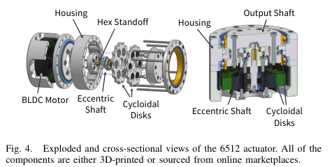

它的核心其实不是“人形”两个字,而是这一套执行器。
这个执行器里面是 BLDC 无刷电机、摆线减速结构、输出轴、偏心轴、轴承、外壳这些东西。摆线减速的好处是受力不是压在一两个齿上,而是多个齿一起分担,对 3D 打印件友好一些。
如果直接拿塑料齿轮硬怼大扭矩,基本不用想,早晚裂。伯克利这个设计比较务实:能打印的打印,关键受力和定位靠轴承、螺丝、铜柱、输出轴这些标准件兜底。

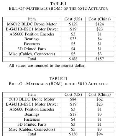

官方还做了两种执行器尺寸,分别用于不同关节。论文里的 BOM 表很直白,6512 执行器在中国采购成本估算约 157 美元,5010 执行器约 94 美元。
执行器BOM
主要器件方面,电机用了 MAD 系列无人机无刷电机,比如 M6C12、5010 这些;位置反馈用了 AS5600 磁编码器;电机驱动部分用 B-G431B-ESC1 这类基于 STM32G4 的电机控制板;整机控制计算机是 Intel N95 迷你主机,跑 Ubuntu 22.04。

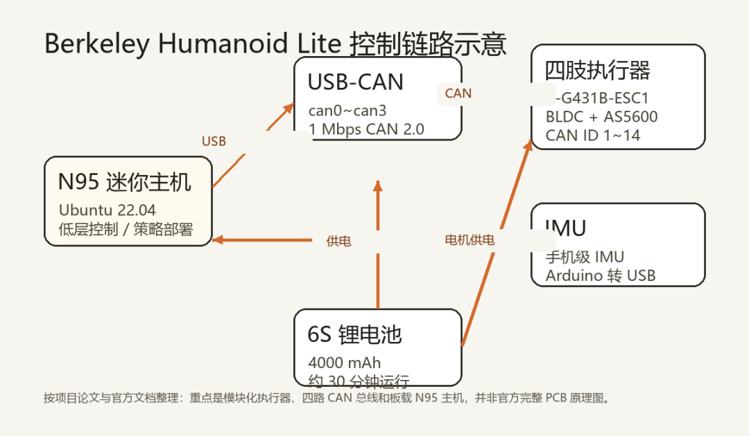

底层通信走 CAN。每条腿、每条胳膊的关节执行器挂在 CAN 2.0 总线上,速率 1Mbps,最后通过 USB-CAN 接到板载计算机。IMU 走 USB 接入,用来提供姿态信息。电池是 6S 4000mAh LiPo,论文里写的续航大概 30 分钟。
按嵌入式视角看,它大概是下图这个结构,所以它不是那种“一个 MCU 控全场”的小车项目,更像是一个分布式控制系统。
控制链路示意图
上层 N95 主机负责策略部署、状态融合、运动控制。下面每个关节有自己的电机驱动和编码器,执行器只管把电机闭环跑稳。CAN 总线负责把目标位置、速度、力矩这些东西发下去,再把关节状态收回来。
