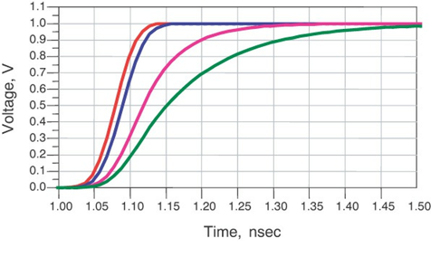

一、 实验现象回顾
我们分别在内层和表层设计了三种不同线宽的传输线,并发送上升沿信号,观察接收端的延时差异:
  • 内层走线
    三种线宽的延时结果几乎完全重合,频域的群延时曲线也基本一致。
  • 表层走线
    三种线宽出现了明显的延时分层,线宽越窄,延时越大;线宽越宽,延时越小。差异最大可达15ps/inch。

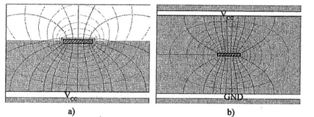

三、 表层微带线:线宽为何能影响延时?
表层走线的典型结构是微带线(Microstrip)——导线位于PCB表面,一面紧贴PCB板材(如FR4),另一面直接暴露在空气中。
这里存在一个关键事实:空气的介电常数约为1,而FR4板材的介电常数通常为4.2~4.5。
对于表层走线,信号周围的电磁场并非完全存在于板材中,而是一部分在板材内,一部分在空气中。因此,有效介电常数 εeff 实际上是板材介电常数和空气介电常数的加权平均值。
而线宽的物理作用,就是改变这个加权权重:
  • 线宽较窄
    电磁场被挤压在导线与下方参考平面之间,能量更集中地分布在高介电常数的板材中 → εeff 较高 → 延时较大。
  • 线宽较宽
    电磁场在横向分布更广,更多能量扩展到导线两侧的低介电常数空气中 → εeff 较低 → 延时较小。
因此,在表层微带线结构中,线宽通过改变电磁场在空气和板材中的能量分布比例,直接影响了有效介电常数,从而影响了延时。
四、 内层带状线:为何线宽的影响消失了?
内层走线的典型结构是带状线(Stripline)——导线被完全包裹在PCB板材内部,上下均有完整的参考平面。
对于内层走线,信号周围的电磁场被上下两个参考平面完全束缚在PCB板材内部,没有机会接触到空气。
  • 信号“看到”的介质始终是均匀的、单一的PCB板材。
  • 有效介电常数 εeff 严格等于板材本身的介电常数 εr,与导线的几何形状(线宽)毫无关系。
既然 εeff 是固定不变的,那么传播延时自然也不随线宽变化。这完美解释了内层实验中延时的“无差异”现象。
