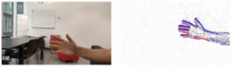

事件相机则不同,事件相机仅记录亮度“变化”的像素点。
传统帧相机与事件相机输出的效果对比如下图所示,即传统的帧相机输出为整个视场的全部信息(左图),而事件相机只捕捉场景中运动的手臂,如(右图)所示。

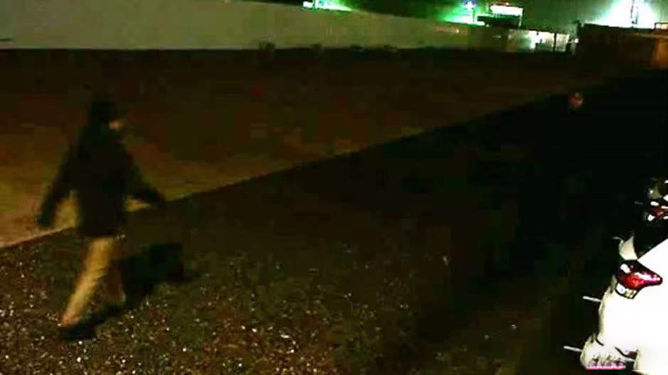

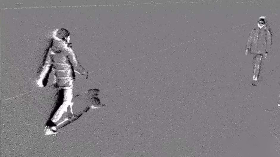

下图展现了事件相机的关注运动物体和高动态范围的特性。传统相机在光线较暗的情况下,难以辨识图片中右边的行人。然而事件相机却能够十分清晰的捕捉到右边的行人,并同时滤出图像右下静止的车辆信息。
传统相机
事件相机
