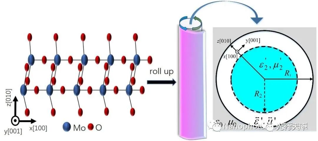

针对这些问题,厦门大学物理科学与技术学院陈焕阳教授团队在变换光学基础上,大胆设想,通过寻找设计一种二维天然材料的折射率分布实现超材料操纵光行为的效果。近日,他的一项最新模拟计算表明,这种天然材料被找到了:使用三氧化钼(α-MoO3)制造隐形装置,可以达到超材料实现的隐身效果。
α-MoO3隐身聚光器模型

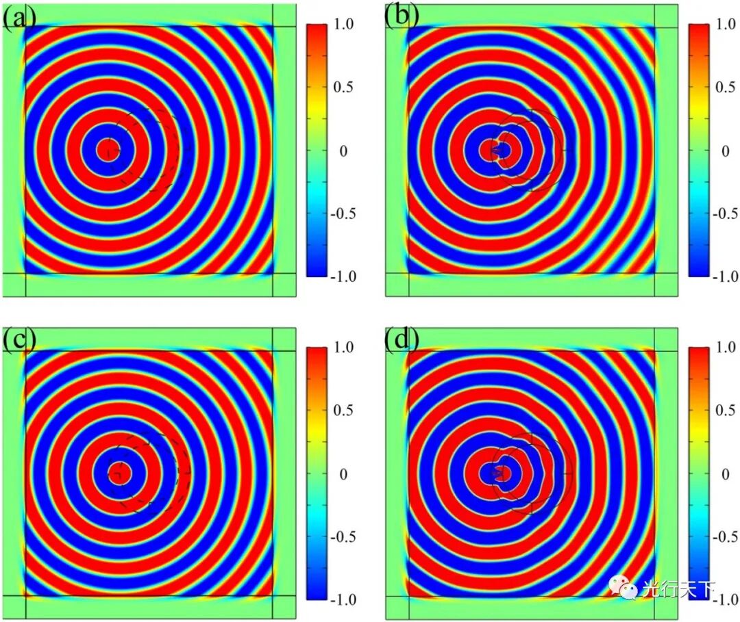

研究人员使用了一种当前热门的自然双曲材料α-MoO3,发现当把α-MoO3薄片卷在圆柱形光纤上时,在中红外电磁照明下的物体从视觉上消失了。
研究人员解释,达到结构的法布里-珀罗共振的光能够以极小的散射通过α-MoO3隐身聚光器传播并且能量在中心处得到加强,达到隐藏电磁照明下的物体的目的,即隐身。
陈焕阳解释:“三氧化钼把光沿着一定方向挤压进内核,相当于把光抓进了物体内,如果折射率和阻抗匹配,就感觉内核不存在,产生了隐身的效果。”
此外,利用α-MoO3代替超材料制造的新兴隐形器件在特定光源位置还表现出错觉效应,使得我们无法通过外场判断光源的真实位置。
