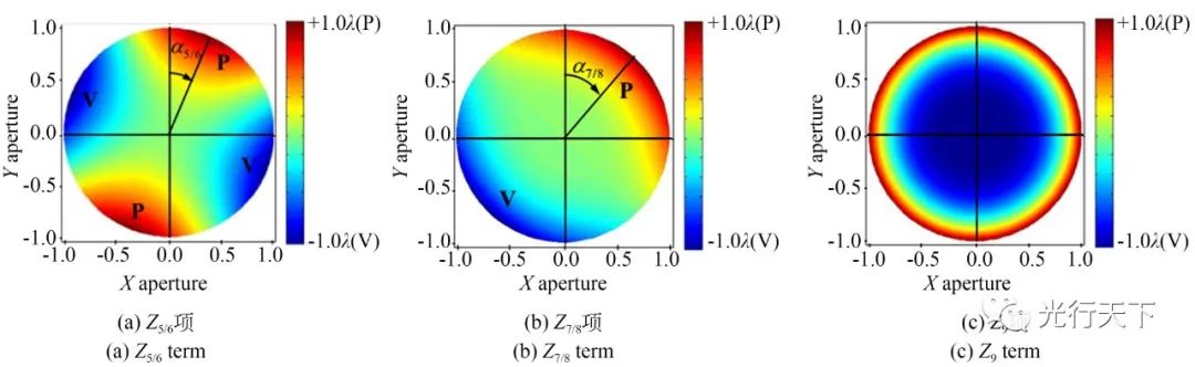

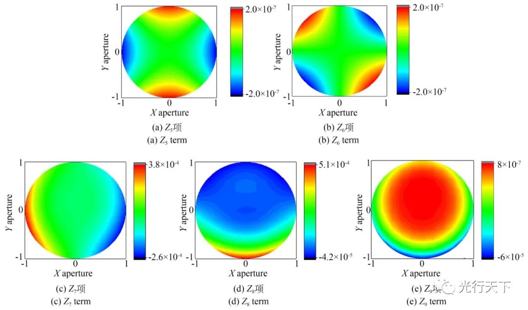

本文基于琼斯表示方式,构建了以条纹Zernike多项式为表征函数的自由曲面离轴光学系统偏振像差解析模型,通过对琼斯矩阵的分解,分析了条纹Zernike多项式第5项到第9项等低阶系数对视场离轴光学系统相位像差、相位延迟和二向衰减等偏振像差分布的影响,并根据理论分析设计了含有自由曲面的大视场非旋转对称三反系统,为后续探索利用自由曲面调制离轴光学系统偏振像差提供了理论基础。
图1. Zernike多项式的面形矢高
图2. Zernike多项式自由曲面对系统偏振像差的影响

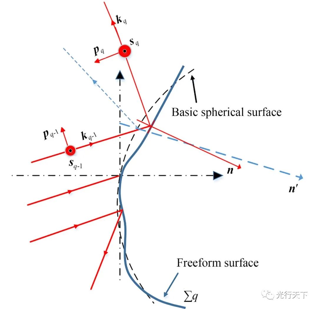

图3. 第q平面上偏振光线折反射示意图

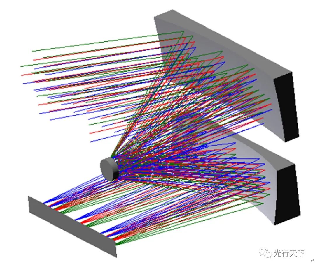

图14. 优化后自由曲面偏振光学系统光路

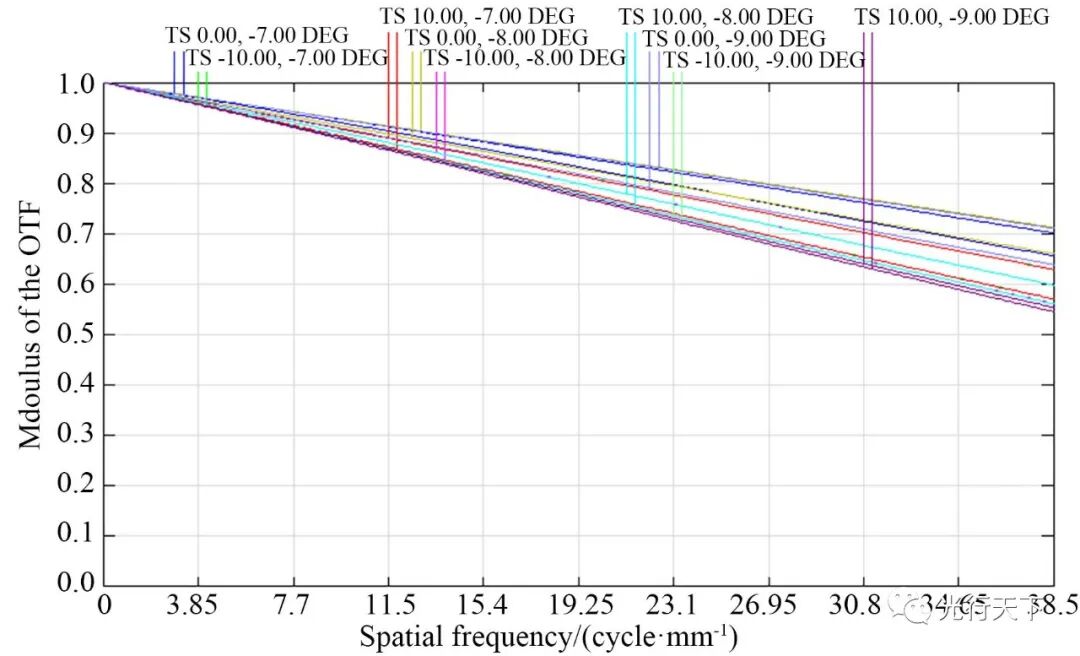

图15. 自由曲面偏振光学系统的MTF曲线
