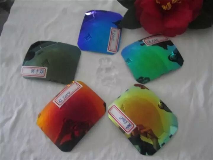

  • 详细说来,各种镀膜的颜色不同主要取决于厚度
在镀膜的上下表面都会发生反射,这样两束光相遇的时候,其光程差=
其中n0是膜的折射率,d是膜的厚度。
时,也就是二者的光程差为奇数个半波长时,两束光会抵消。
具体来说,波长和厚度d满足以上关系的光,就不会发生反射
然后这部分的光就进入不了我们的眼中了,于是我们看到的就是其互补色。比如消了绿色的光,我们看到的镜片就是红色的。
互补色环:
镀了单层增透膜的镜片通常是蓝紫色或是红色,镀多层增透膜的镜片则呈淡绿色或暗紫色 。

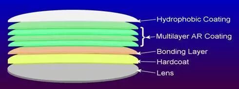

镀多层膜的目的一个是利用上面的公式,进一步提高透射率,另外的目的,就不仅仅在于增透了,如下图是树脂眼镜片上的镀膜,镜片上所镀膜层由下至上依次是镜片加硬膜、连接层、多层增透膜、镇水膜。
