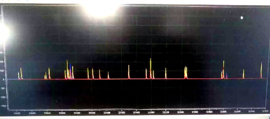

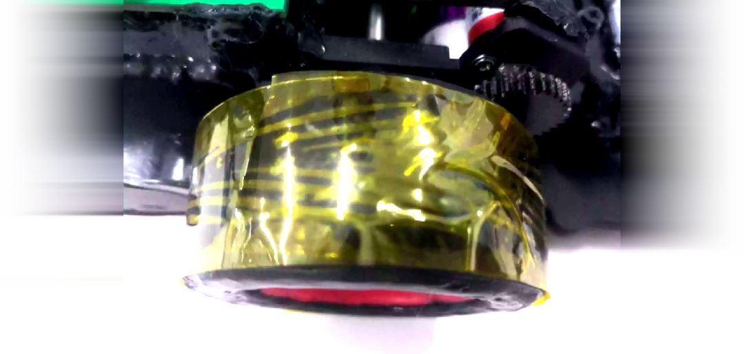

  在每年的 全国大学生智能车竞赛中[1] ,都会有很多的同学碰到车模车轮在PVC跑道上摩擦产生静电的干扰。比如在博文 脚气引起的牙周炎[2] 记录的同学使用防静电胶带对车轮缠绕,减少静电对电磁检测电路的影响。
提问1:卓大大,我们的三轮车跑起来电感值莫名其妙地跳变,而且跳变得还挺厉害。这是在无电磁线推下车,电感值的波形。然后在轮胎上裹了一层防静电胶带,跳变现象就没有了,卓大大帮我们分析分析吧。.
▲ 图1  车轮胎上捆绑防静电胶带
▲ 图2  静电放电对于电磁检测电路输出信号的干扰

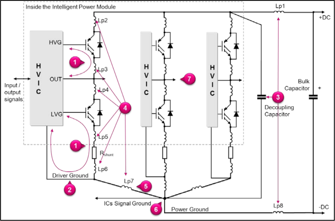

  下图显示了高度集成电机控制设计电路的一般电路结构。这里,可以看到它包含有各种功能模块。需要考虑其中哪些功能可能产生电磁辐射,或者对于电磁干扰敏感,以及它们之间可能存在的耦合路径。
▲ 图1.1 三相感应电机逆变电路

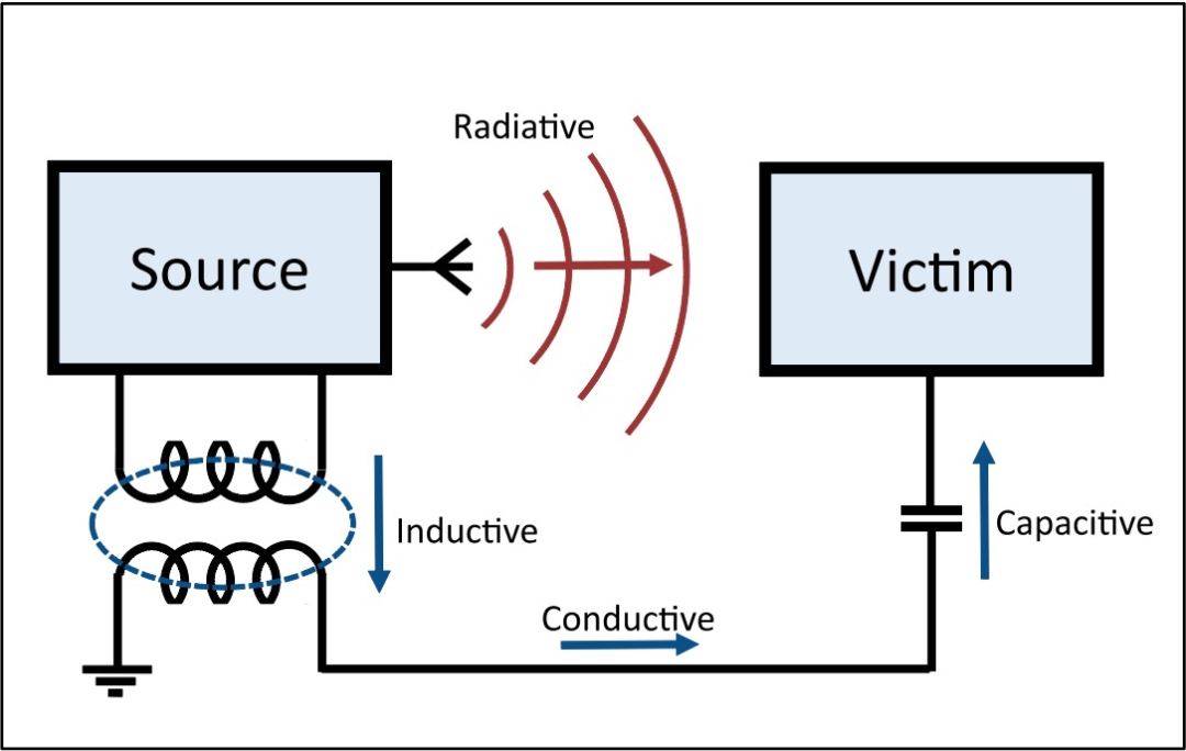

  在干扰源和接收电路中间的耦合路径包括:

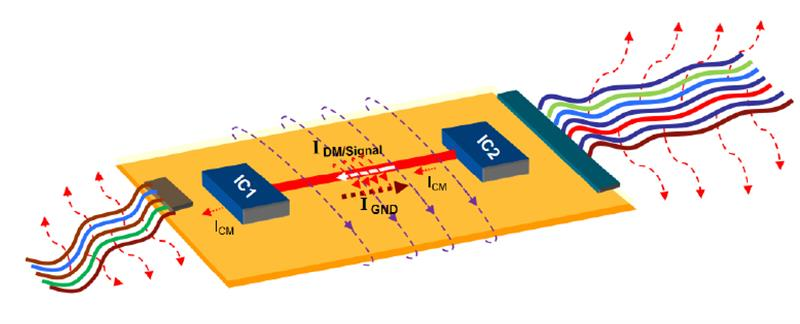

  • 传导:在干扰源和接收电路之间的耦合路径就是直接的接触,比如引线、电缆或者路径连接;
  • 电容:在两个接近的导体或者引线之间存在各种电场,当间距小于电磁波波长会在空隙之间引起电压的变化;
  • 电感或者磁场:在两个平行导体或者引线之间存在磁场,当间距小于电磁波波长的时候会在接收导体上引起电压的变化;
  • 电磁辐射:当干扰源与接收电路之间的距离比较远,大于电磁波波长,发射与接收之间相当于无线电天线,电磁干扰从干扰源发送,辐射出的电磁波在空气中传播。

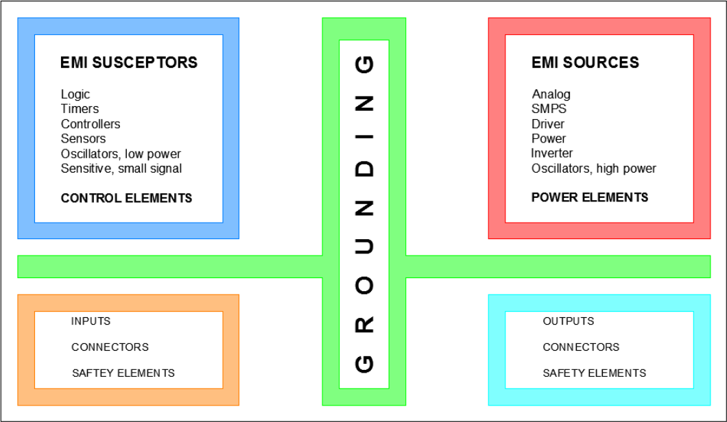

1.3 电路分割
  经过周密规划之后,需要对电路进行按部就班(遵照逻辑)进行实际分割。下图中的电路分割模型,是经过考虑到所有主要EMI的问题之后的结果,总体上来看它显示了:
  • 电路功能是如何分成不同模块;
  • 不同模块如何布局;
  • 以及模块间如何通过底线进行分割;
▲ 图1.3.1 电路分割一种方案
  另外,为了高效进行PCB规划和布线,采用图形工具来进行。
  在每一个电路功能模块中,电磁干扰源可以通过原理图来找到。由于底线布局对于满足电磁干扰兼容性非常重要,所以不同模块通过底线清晰的分割开来。当然这仅仅是模块和地线布局的理想模型,在设计的时候需要尽可能多的靠近这样的布局。
  到此为止,我们采用了从上到下设计策略来满足电磁兼容性要求,这样做的好处是可以确定影响全局的电磁干扰源,采用电路分割策略从而为减少电磁干扰布局奠定良好的基础。

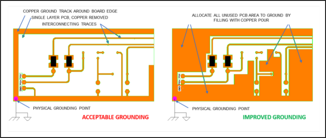

  采用单面PCB时,电路板的四周需要尽可能用于铺设地线,对于电路中没有引线的部分,也需要铺铜并连接到地线。对于没有连接到地线的铺铜需要去除。采用单面板在设计可靠的电磁兼容性时缺少灵活的手段。
▲ 图1.4.2 单面板中的铺铜

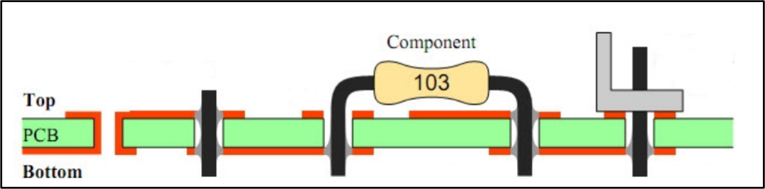

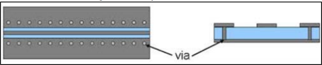

▲ 图1.4.4 具有通孔来焊接带有管脚的器件

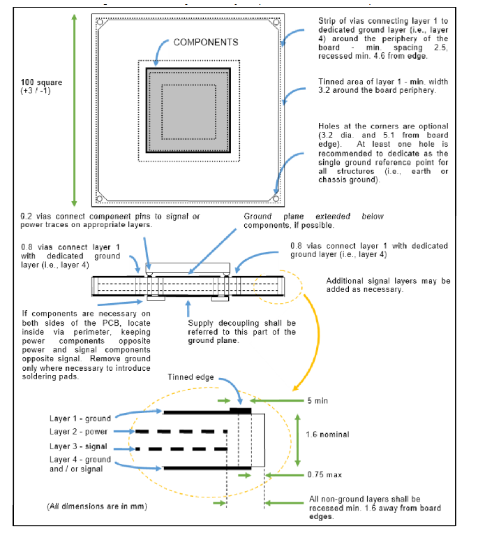

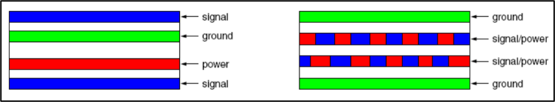

  四层板往往费用比较高,但可以利用独立的电源层来达到好的自屏蔽效果。也能够在电路板双面放置元器件。
  在下面两种四层板布局中,左边方法将电源层设置在电路板内部,散热受限,也会对底部信号层产生影响。位于上下两层的信号线对于外部电磁干扰源也会敏感。
  右边测量则是将地线层放在最外边,有着强的抗击外部干扰源的作用,但内部电路之间会有很大的自干扰。
▲ 图1.4.5 两种四层板布局

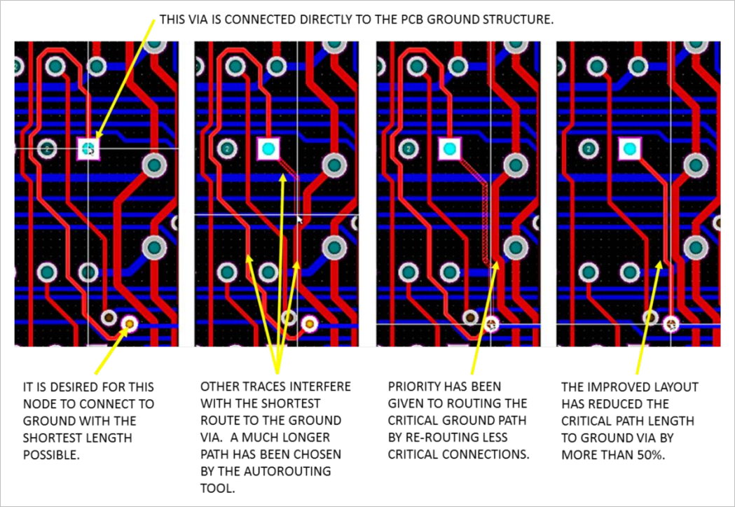

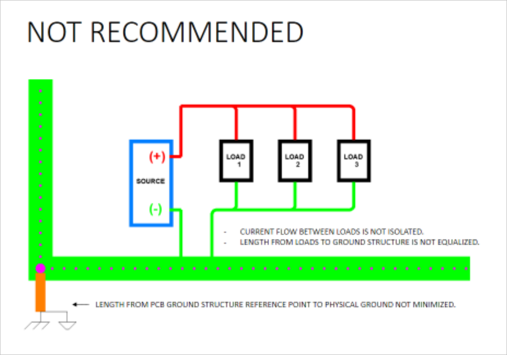

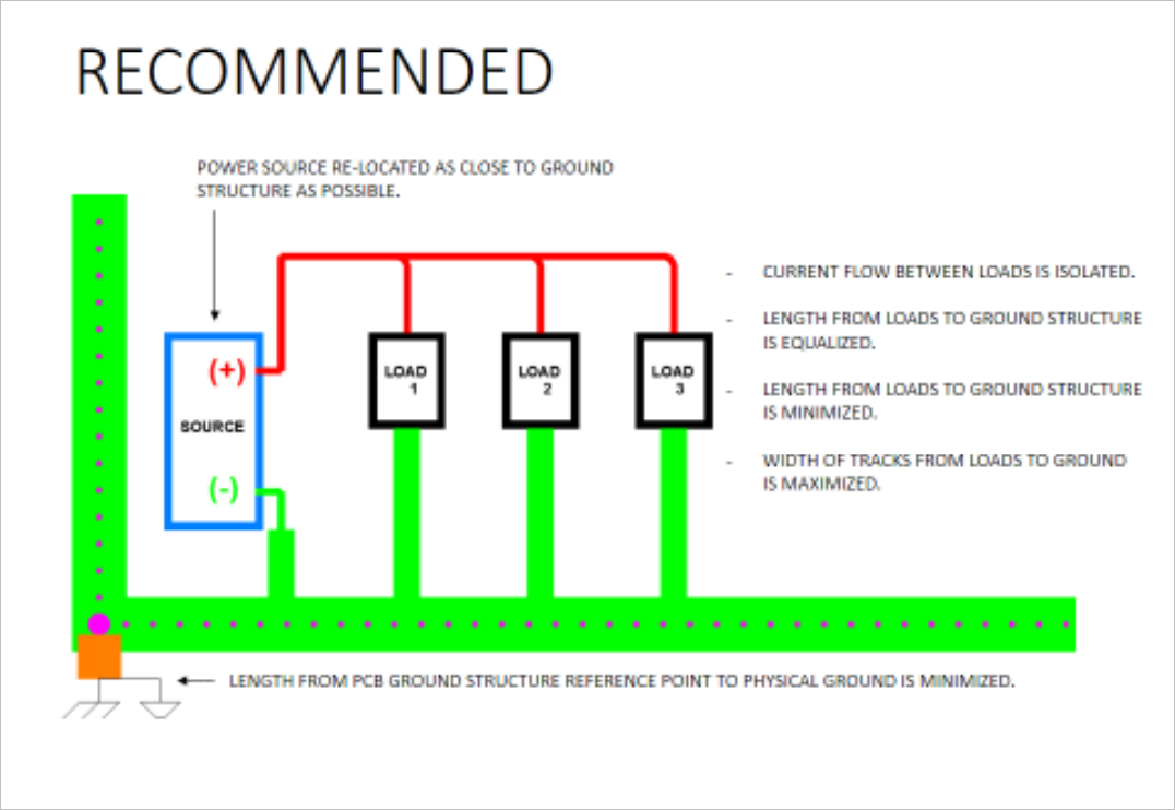

  好的地线策略会解决干扰源以及敏感电路的问题。首先需要考虑PCB中的对所有信号的参考地线的防止,通常是PCB上的物理点,有时PCB放置在机架或者金属外壳内,电路板上的这一点也会与机架或者金属外壳相连。
  接下来需要尽可能保证电路地线到这一点的路径最短,通常需要在考虑到可用面积进行权衡:
  • 单面板中由于没有专用底层,所以地线结构考虑困难;
  • 两层板可以设置一层作为独立的地线层,电源线和信号线都用剩下的一层;
  • 具有两层以上的电路板则在地线放置的时候具有更多的灵活性,对于提高电磁干扰的能力也非常大。
▲ 图1.4.6 多层电路板PCB布局

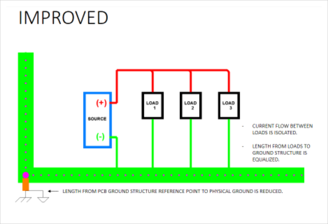

(1)降低地线阻抗
▲ 图1.4.7 降低地线环路长度
▲ 图1.4.8 改进后的电路布局
▲ 图1.4.9 推荐的电路布局

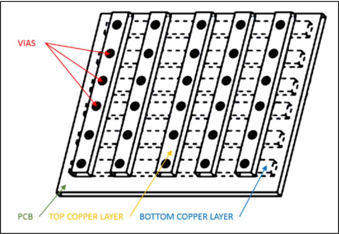

(2)地线结构

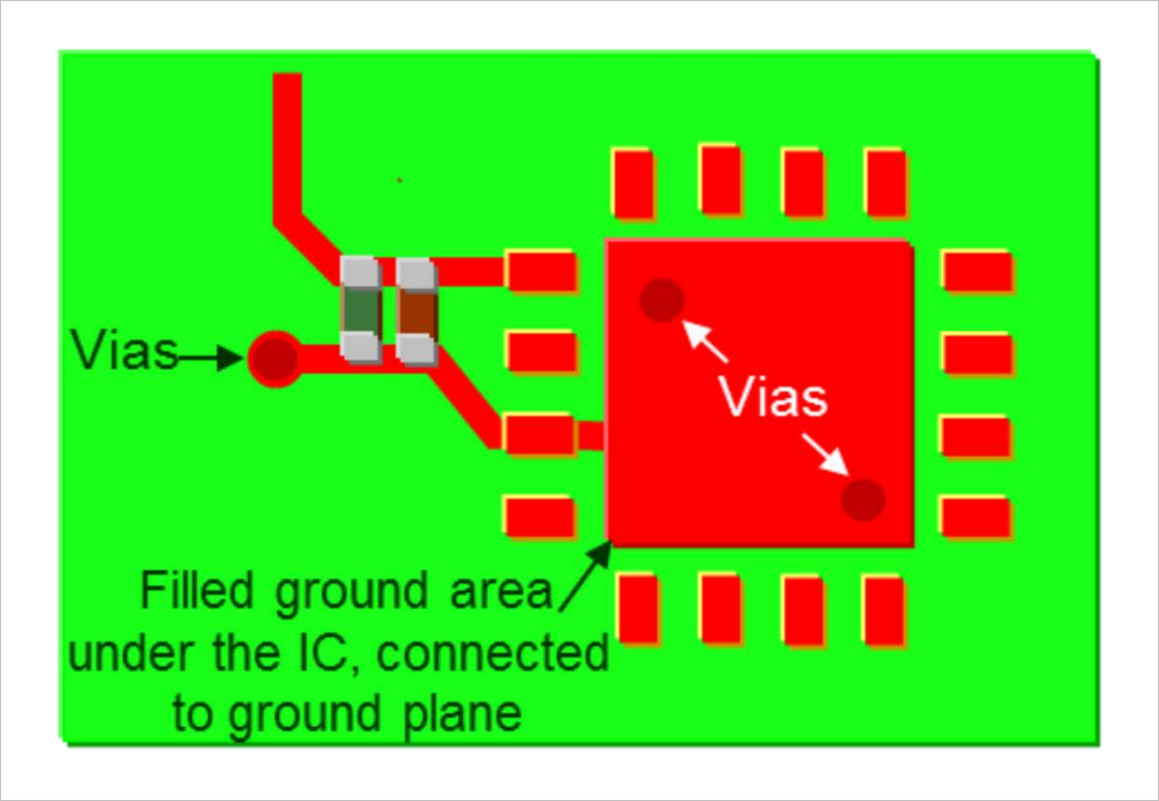

▲ 图1.4.10 通过过孔接地的方式
▲ 图1.4.11 改进后的地线环路

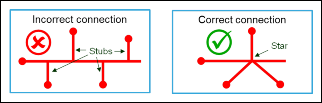

(3)电路连接
▲ 图1.4.12 地线集结方式
▲ 图1.4.13 对于三相电源系统的布局

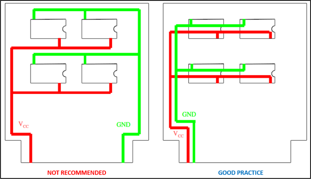

▲ 图1.5.2 电源线和地线布局

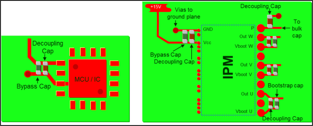

▲ 图1.5.3 去耦电容放置建议

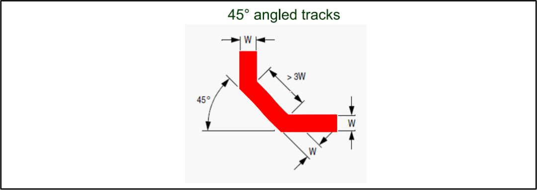

▲ 图1.5.4 引线45°角建议

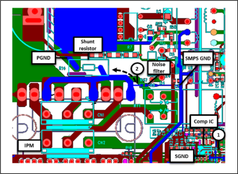

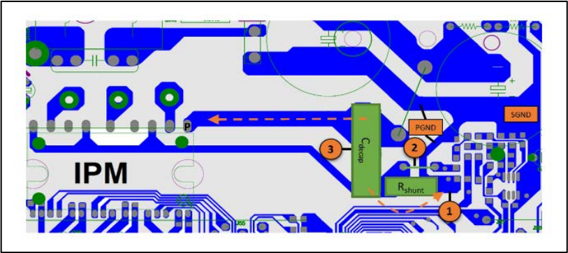

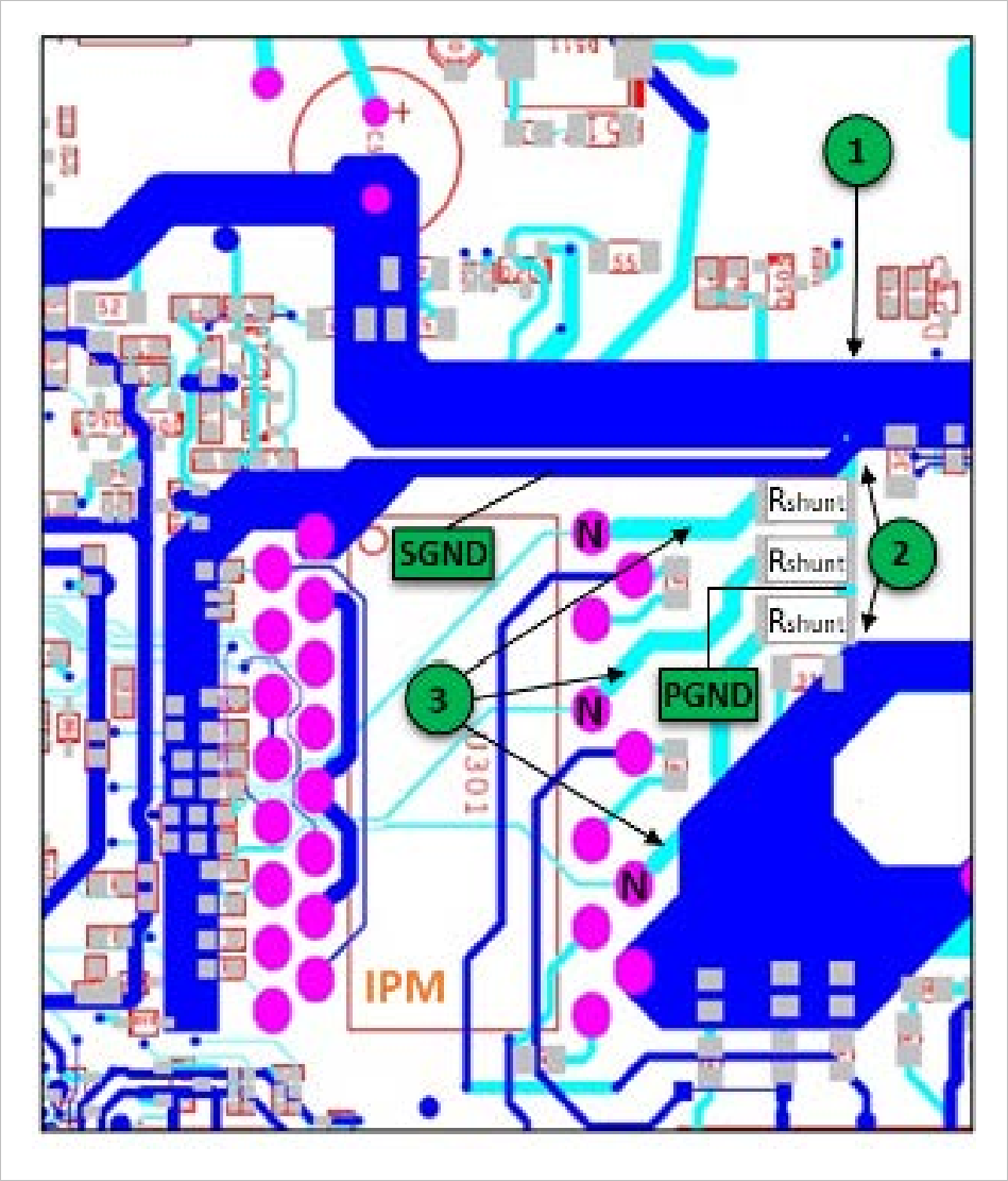

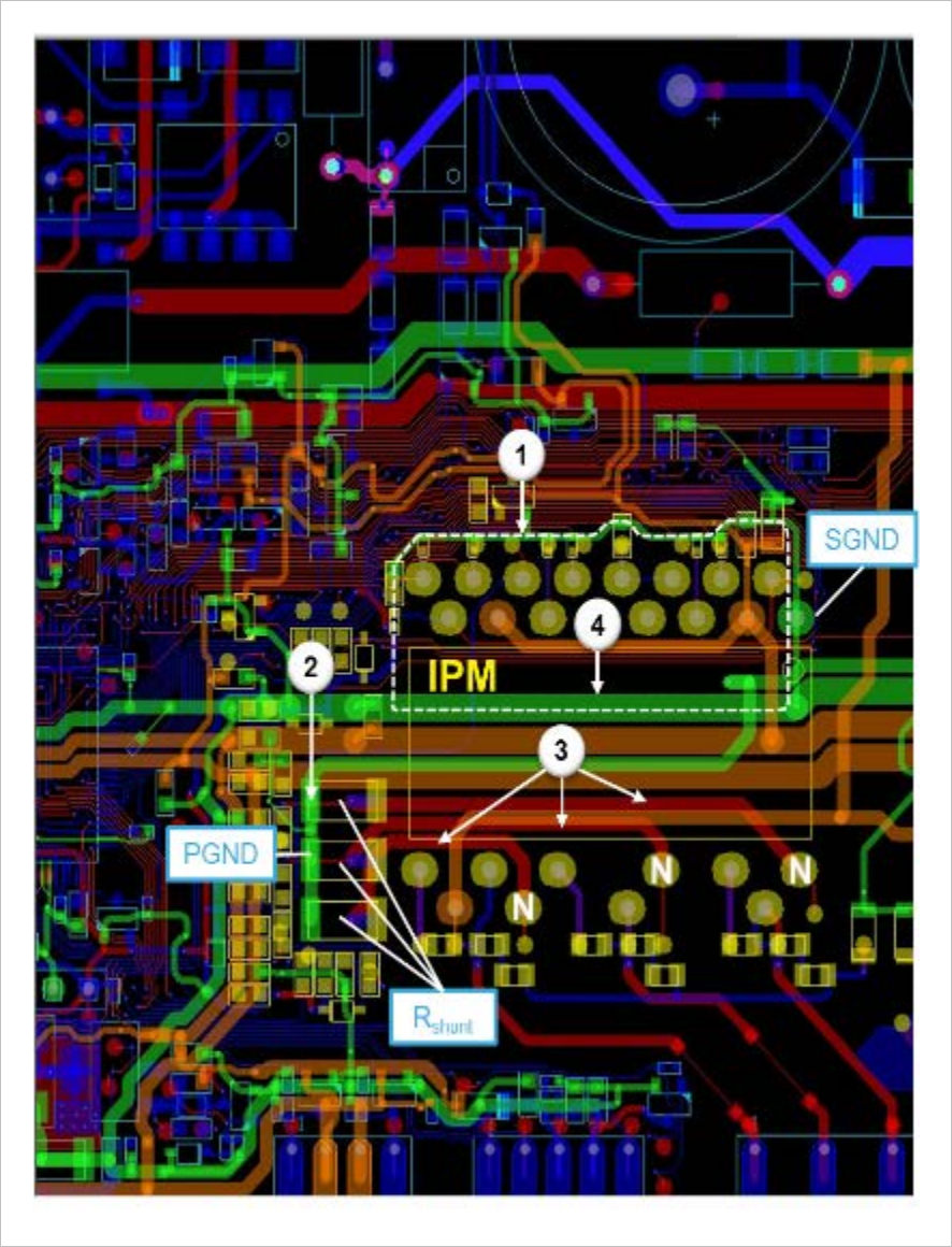

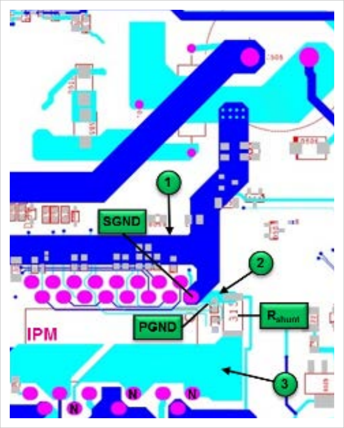

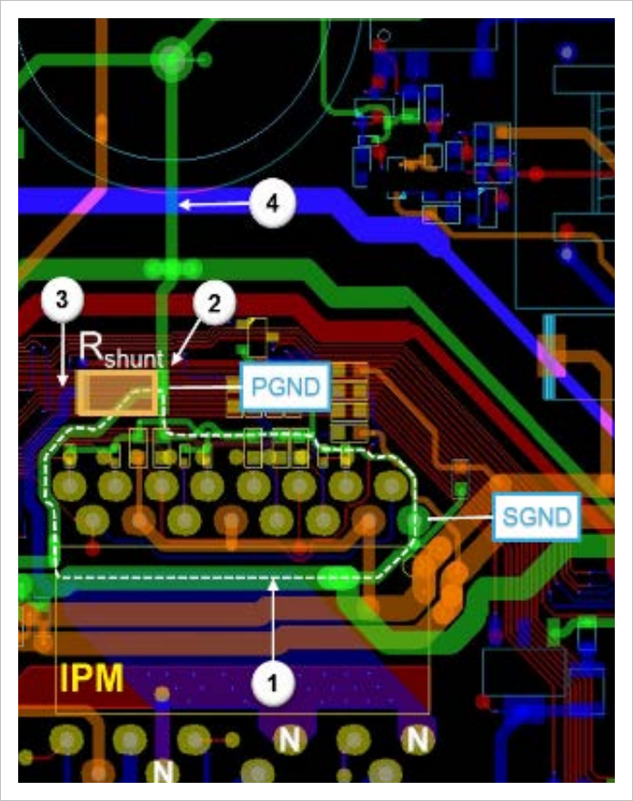

1.6 案例举例
1.6.1 案例1

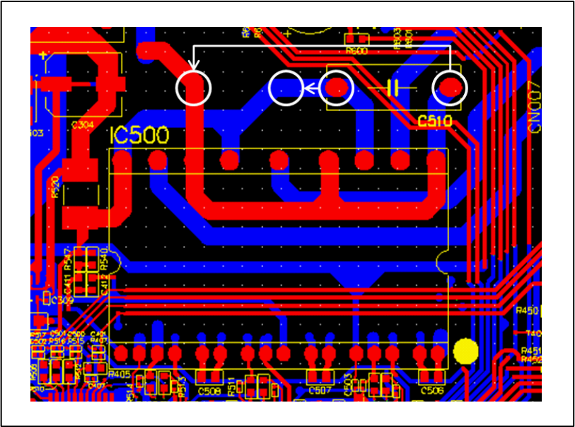

▲ 图1.6.1 案例1:电路板
▲ 图1.6.2 改进后的PCB

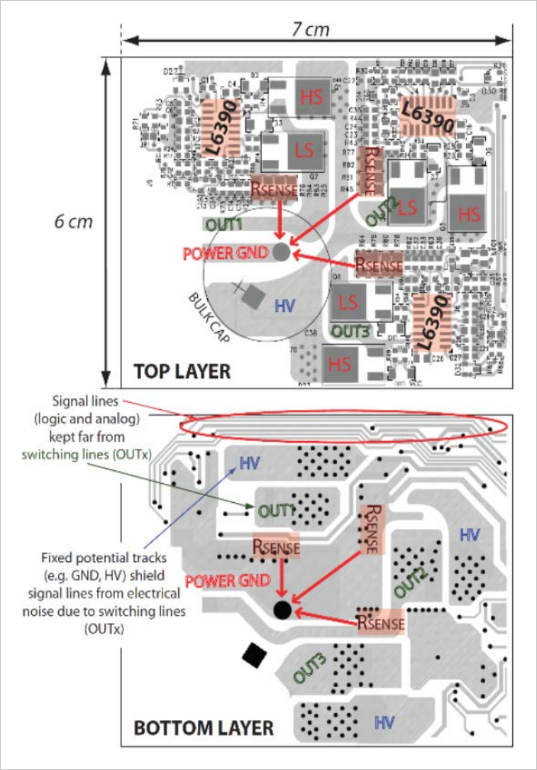

1.6.2 案例2
▲ 图1.6.3 案例2 :PCB
▲ 图1.6.4 案例2:改进后电路
