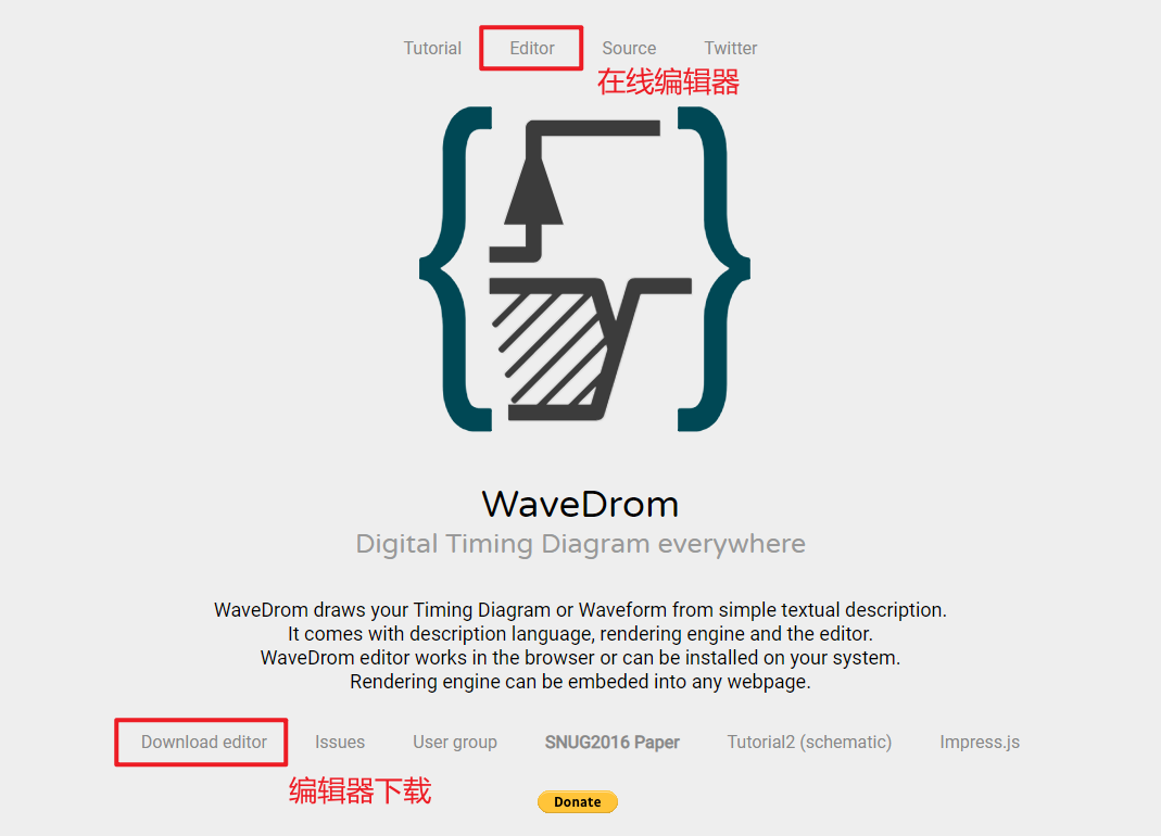

  • 在线编辑器 https://wavedrom.com/editor.html
  • 官网 https://wavedrom.com/
WaveDrom可以在线编辑也可以下载安装,可以在官网首页找到这两个入口。在线编辑方式,版本较新,但需要联网。下载安装方式,版本较官网旧一些,无需联网即可使用。

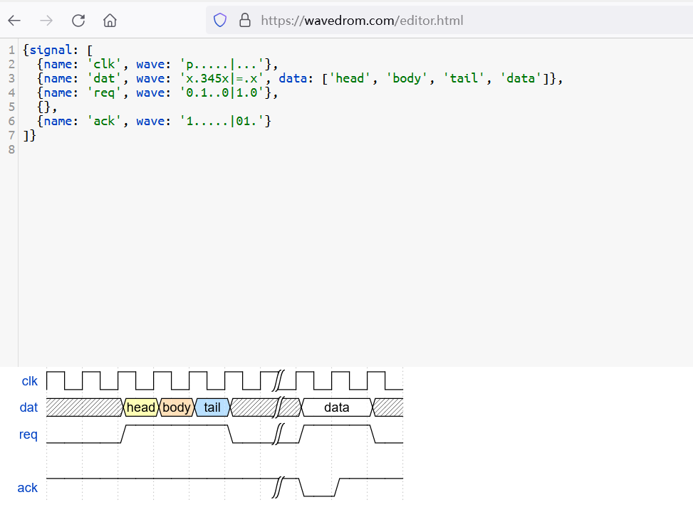

在编辑器中输入WaveJSON 格式的数字时序图描述,即可实时渲染出相应的数字时序图。aveJSON 格式是十分简单的,主要需要记忆的是各个符号所对应的波形。
三、绘制时序图

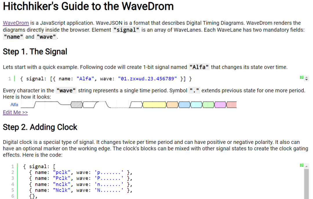

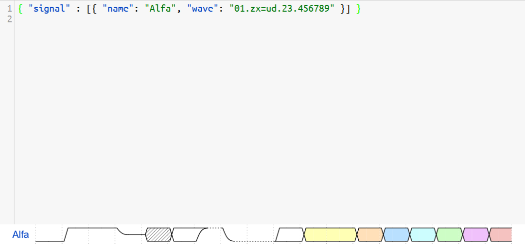

下面的代码将创建名为“Alfa”的1位信号,该信号随时间改变其状态。
{ "signal" : [{ "name": "Alfa", "wave": "01.zx=ud.23.456789" }] }
“wave”字符串中的每个字符都代表一个时间段。符号“将以前的状态再延长一段时间。下面是它的外观:

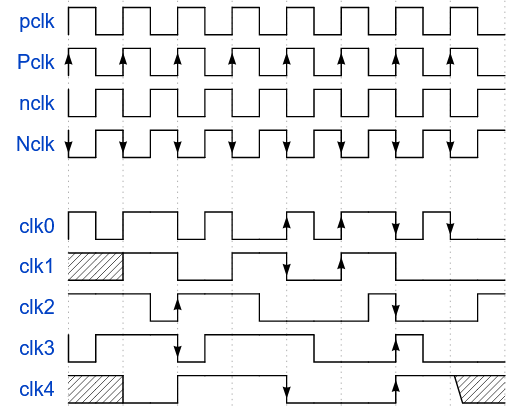

加时钟:数字时钟是一种特殊类型的信号。它在每个时间段内变化两次,可以有正负极性。它还可以在工作边缘上有一个可选标记。时钟块可以与其他信号状态混合,以产生时钟选通效应。代码如下:
{ signal: [
  { name: "pclk", wave: 'p.......' },
  { name: "Pclk", wave: 'P.......' },
  { name: "nclk", wave: 'n.......' },
  { name: "Nclk", wave: 'N.......' },
  { name: 'clk0', wave: 'phnlPHNL' },
  { name: 'clk1', wave: 'xhlhLHl.' },
  { name: 'clk2', wave: 'hpHplnLn' },
  { name: 'clk3', wave: 'nhNhplPl' },
  { name: 'clk4', wave: 'xlh.L.Hx' },
以及呈现的图表:

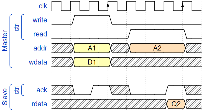

WaveLanes 可以统一在以数组形式表示的命名组中。['组名', {...}, {...}, ...]数组的第一个条目是组的名称,这些组可以嵌套。
{signal: [
  {    name: 'clk',   wave: 'p..Pp..P'},
  ['Master',
    ['ctrl',
      {name: 'write', wave: '01.0....'},
      {name: 'read',  wave: '0...1..0'}
    {  name: 'addr',  wave: 'x3.x4..x', data: 'A1 A2'},
    {  name: 'wdata', wave: 'x3.x....', data: 'D1'   },
  ['Slave',
    ['ctrl',
      {name: 'ack',   wave: 'x01x0.1x'},
    {  name: 'rdata', wave: 'x.....4x', data: 'Q2'},

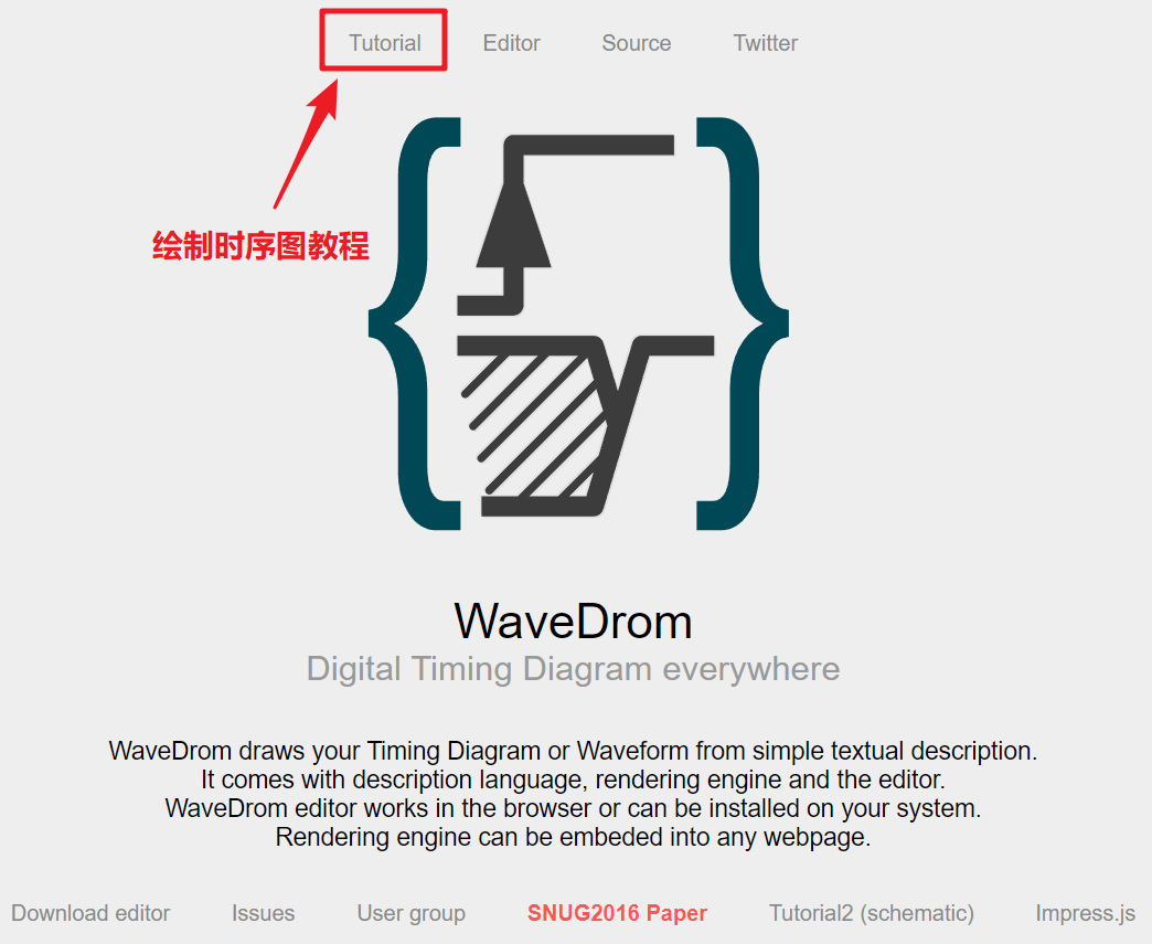

四、时序图教程
网址:https://wavedrom.com/tutorial.html
里面包含多个示例,可以很好地对WaveDrom进行学习。

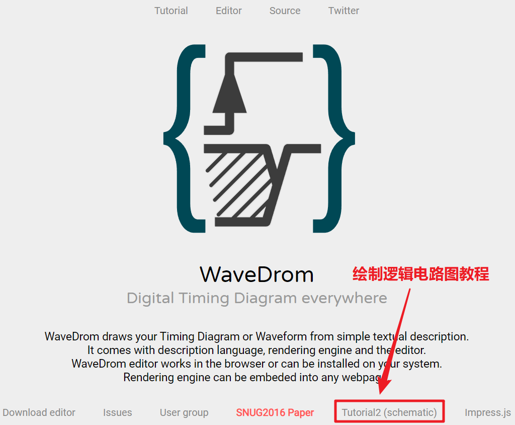

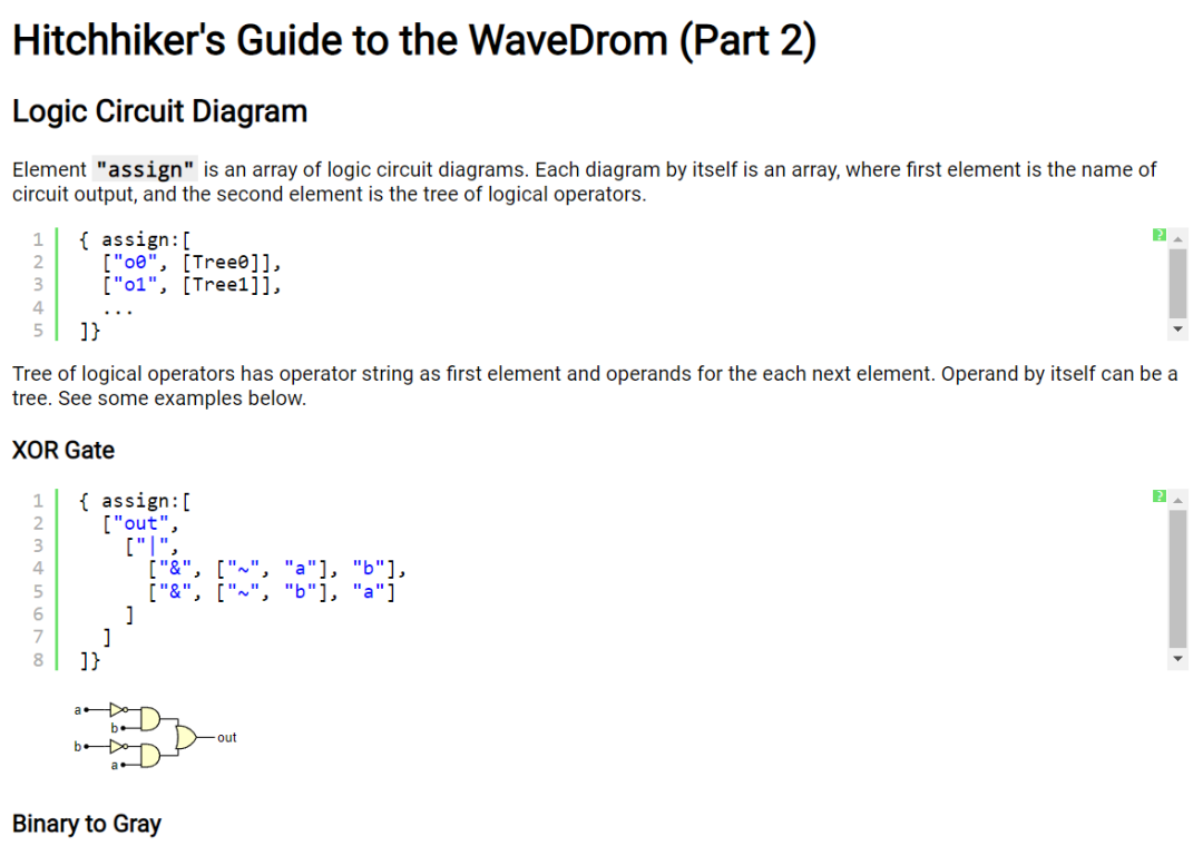

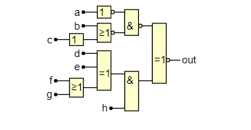

五、逻辑电路图教程
网址:https://wavedrom.com/tutorial2.html
里面讲解了逻辑电路图的绘制示例。

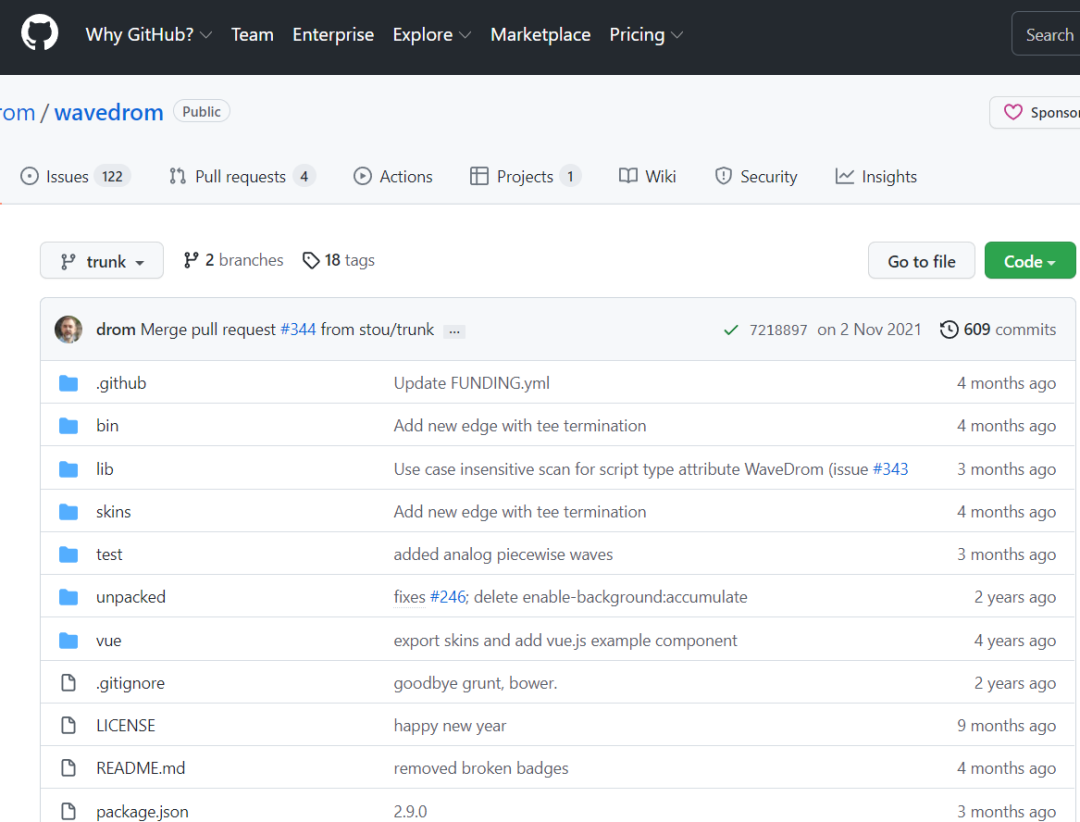

六、Github主页
WaveDrom Github https://github.com/wavedrom/wavedrom

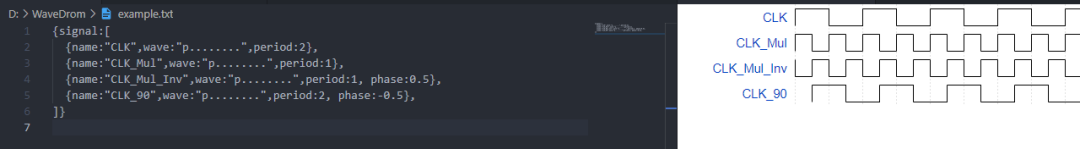

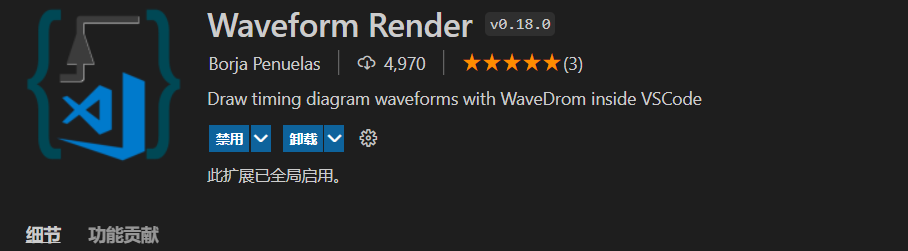

七、VScode中使用Waveform
在VScode应用商店中搜索Waveform Render,这个就相当于WaveDrom
左边键入代码,右边会自动生成时序图,非常好用:
