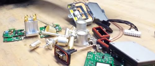

带着这些问题,我们拆解了华为RRU3908,一个户外无线基站,它的每个射频前端输出功率为20/40瓦。
该基站的双工器似乎是虹膜耦合腔滤波器,与一些腔间耦合。输入和输出的耦合是T,是谐振器上的一个连接部分,而不是耦合回路。频率由电容帽调节,滤波器是宽信号的带通,如果能看到该过滤器的响应速度,那就更好了。

网络通信由飞思卡尔MPC8321 PowerQUICC2 CPU处理,CPU运行在200 MHz,拥有2x 256 MB Hynix DDR2 RAM。它使用一个PMC QuadPHY 10gb控制器用于两个光学输入/输出。
ADC和DAC单比特流的解码和编码由3 Altera Cyclone III FPGA和定制的华为SD6151RBI控制器处理。
该华为基站采用德州仪器TMS320系列DSP处理器对单比特流进行处理。TMS320C6410是一个只计算整数的定点DSP, TMS320CT16482 1 GHz DSP CPU计算浮点数。
