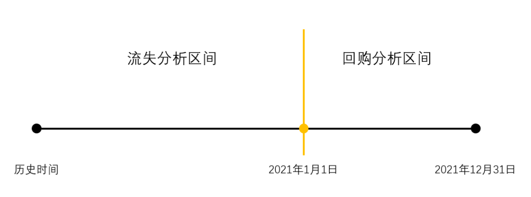

第一步,设定一个时间锚点,界定区间。
比如2021年1月1日。以此时间点为分界锚点,确定流失分析的时间区间和回购分析的时间区间。
区间的界定有一定灵活性,回购分析区间的时间要尽量覆盖锚点前用户的预期复购时间,不能太短,一般会在3个月以上。
假设案例中的品牌消耗周期较长,有大促囤货心智,所以回购分析区间长度是一年。

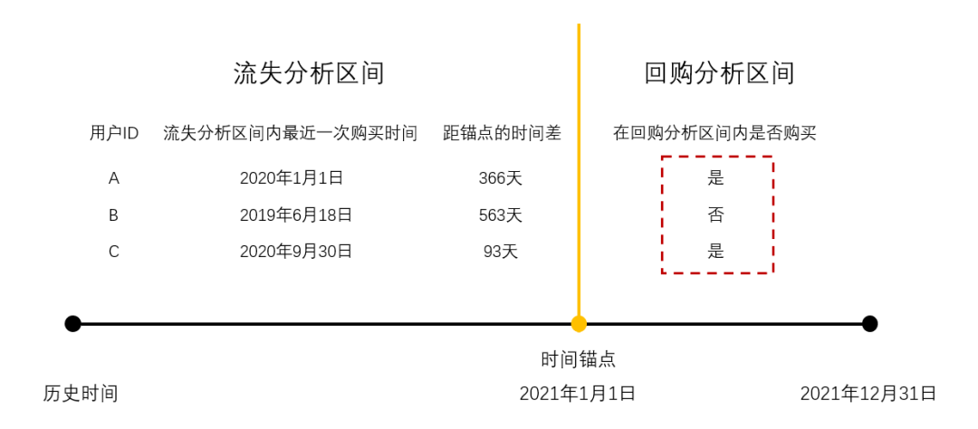

第二步,在流失区间内分析用户距锚点的时间差。
说起来有点拗口,通过一张图来总结就很形象了。

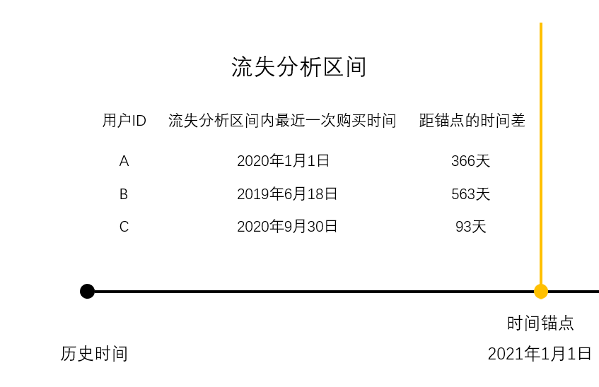

在流失分析区间内,我们统计出每个用户最后一次的购买时间,并计算最后一次购买时间,和时间锚点的间隔天数(距锚点的时间差)。
例如A用户,他在2021年1月1日之前购买了非常多次,但我们关注的是他最近一次购买时间2020年1月1日,这个日期距离时间锚点2021年1月1日,间隔了366天。B、C和其他用户也是一样的道理。
第三步,判断回购区间内是否回购。
A用户,虽然在流失分析区间的时间范围内,最后一次购买距离时间锚点已经间隔了366天,但是他在回购分析的区间内(2021年1月1日——2021年12月31日)又回来购买了。

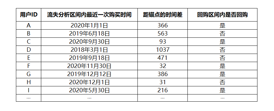

这一步是在前面流失分析的基础上,判断每一个用户在回购分析区间内是否复购。
第四步,跳出个体用户视角,分析 距锚点的时间差 和 回购区间是否购买 的分布关系

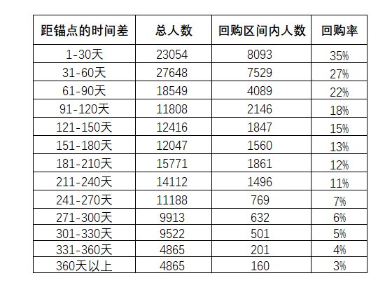

有了个体用户视角的明细数据,根据距锚点的时间差回购区间内是否回购这两列数据,很容易透视得到汇总的数据:

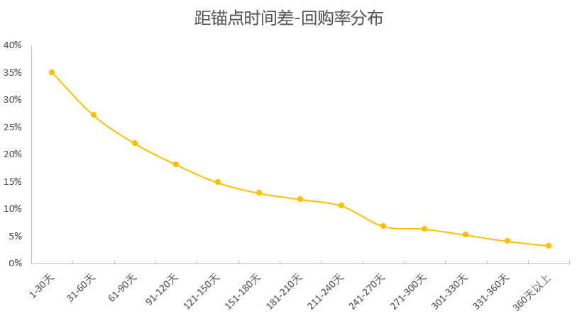

用可视化刻画更加清晰:
结果显而易见:不同的时间差区间,回购的概率差异很大。
最近一次购买时间距离锚点30天以内的用户,在锚点之后的时间范围,回购概率高达35%。最后一次购买时间越远,其后回购的可能性也越低。
根据分布图,有两种方法可以帮助我们解决“到底几天才算是流失”的问题。
可接受阈值法:
不同的业务模式、阶段,对用户流失的容忍度是不同的。有的业务模式认为用户回购概率低于15%,就应该算流失,做相关的预警和召回动作。那从图上来看,150天是一个合适的阈值。因为一旦超过150天,用户的回购率就低于15%。
拐点法:
还有一种拐点法。
通过观察曲线拐点,我们发现211-240天之后,用户回购率有一个明显的崎岖(下拐),从11%下跌至不足7%。意味着超过240天,用户回购率有一个明显到肉眼可见的下降幅度,突破了原有的平滑趋势。
可以把240天这个突破点(拐点)作为用户是否流失的阈值。如果用户最近一次购买距今已经超过240天,那他很可能已经流失。
