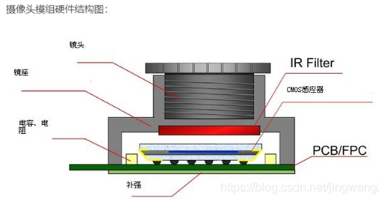

11、IR cut(滤除红外光)
如果没有,图像就会明显偏红,这种色差是没法用软件来调整的。
