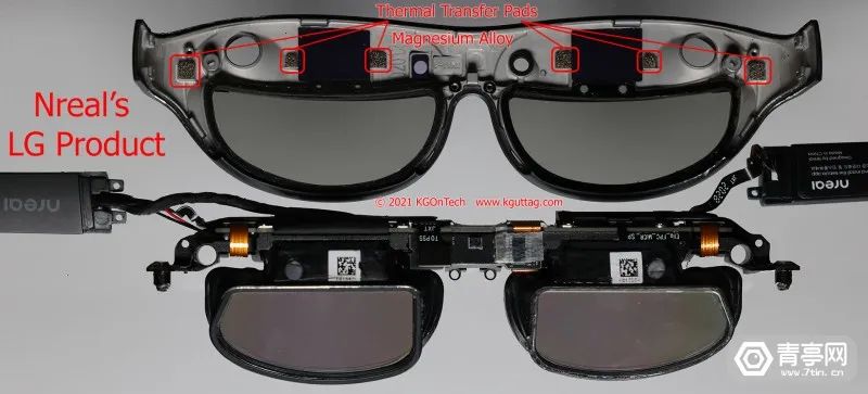

关于亮度很多人首先联想到的是电池和续航,但对AR眼镜来讲更大的问题在于热管理,因为AR眼镜的体积往往非常小,而显示模组的亮度往往被压缩到镜框或镜腿的一小部分,首先散热效率就会变差,如果这一部分靠近用户脸部那么用户体验就会更糟糕。下图中红圈为镁铝合金导热垫。

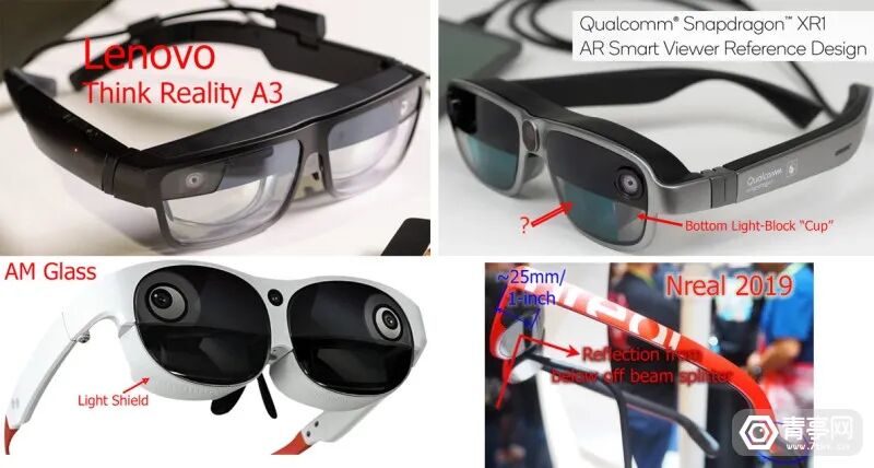

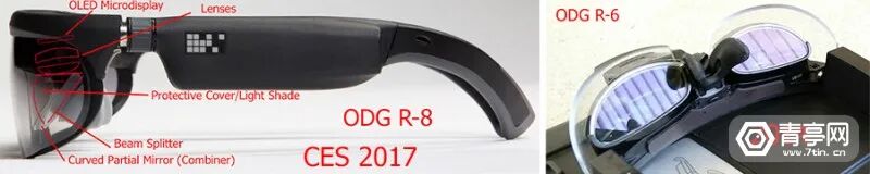

Nreal自从2019年CES开始被更多人关注后,很多类似光学设计的产品接连发布,例如太平洋未来科技、OPPO、联想等品牌,以及惠牛科技、耐德佳等光学厂商也都在跟进。
不过严格来讲,Nreal的光学设计和Karl在2017年分析的ODG方案也很类似。Karl还表示:目前至少两名ODG前员工在联想负责类似Birdbath光学的AR眼镜。

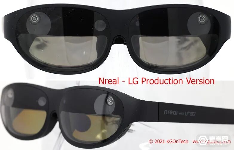

这些产品设计大抵相同,有些差异无法从图片来区分,有些则比较明显。如左下方AM Glass底部有遮光罩,采用封闭式设计,而高通AR参考设计底部有明显突出。
光学周围实体包围(自由曲面方案,也可以看作是Birdbath实心版本)。
其中AM Glass下方的遮光罩作用很明显,就是防止底部反光,引入杂像。
例如在2019 CES上试戴Nreal时就可以看到佩戴在胸前的CES媒体证件的反射画面(上图)。
其中,Nreal、ODG、联想的Birdbath并没有底部遮光设计。而Nreal此前公布的企业版本(上图),则在底部增加遮光设计。

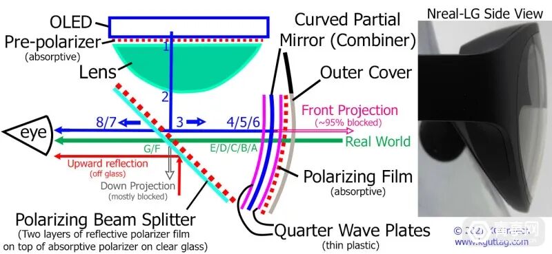

“Birdbath”是光学结构的通用名称,通俗的讲就是带有光束分离功能的曲面镜,垂直于曲面镜的光则通过分束器反射到曲面镜上。
从反射类型看,Birdbath有两种,一种是曲面镜半反射(部分反射),佩戴者可以透过镜片看到外部环境;另一种是曲面镜全反射,只能看到分束器反射后的画面。
Karl此前对大量Birdbath光学结构进行分析,包括Nreal、ODG R6/R8/R9、联想A3、高通AR眼镜参考设计都是半反射(部分反射)。
3-1 Nreal Birdbath结构解析
下方是Nreal AR眼镜光学机构示意图,来自顶部OLED屏幕(1)的光通过透镜(2)放大、变焦后,经由偏振分束器(3)反射到曲面镜(60%透过,40%反射),光穿过曲面镜(5,右侧蓝色曲线)在薄塑料片组成的四分之一波片(4、6,紫色)反射,经过两次四分之一波片使光相位旋转90度(四分之一波片通常用于线偏振光与圆偏振光的转换),然后经过偏振分束器(7、8)。根据测量,最终入眼亮度仅为屏幕亮度的15%左右。
通过结构图看,真实环境的光线需经过前偏振器(右侧红色虚线)、四分之一波片、60%透过率的曲面镜、第二个四分之一波片。前偏振器和两组四分之一波片作用是将现实环境光线转换成偏振光,经过偏振片理论上只有偏振的损耗。实际情况是,入眼的真实光线约为26%。
另外还有一个四分之一波片和偏振膜,作用是防止前偏振光的图像透过(有效率约95%)。这里需注意,真实环境光线也是必须通过前偏振膜、两组四分之一波片、曲面镜、偏振分束器才能到达人眼。
整个光学模组重量很轻,只有外侧镜片等少部分是玻璃材质,其它都是塑料,中间是空心的。

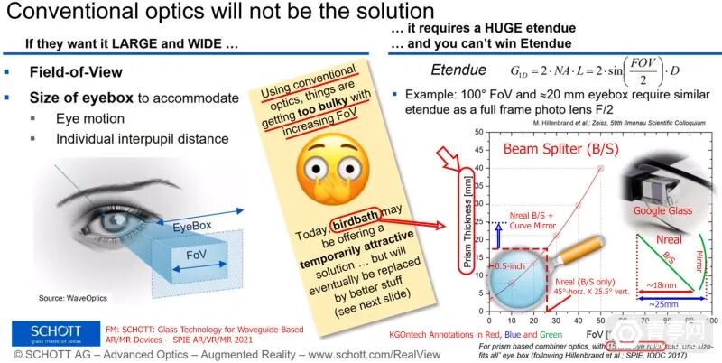

根据肖特公司Ruediger Sprengard在SPIE 2021的演讲中提到了Birdbath光学设计,如下图。Sprengard还在右侧画线,说明分束器厚度需要随着FOV增大而变大。而在Nreal Birdbath方案,还必须使用曲面镜。
Nreal模组厚度约25mm,而常见的光波导模组仅几毫米。除了厚度差异外,Nreal光机和模组大部分重量都集中在鼻梁前方,从而导致AR眼镜前端很重,佩戴后也就给鼻子带来更大的压力。
3-3 防止前向漏光

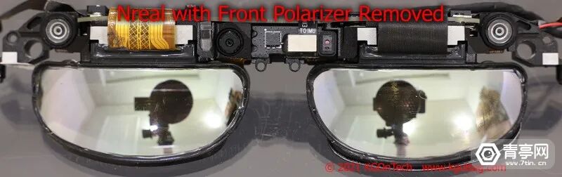

上面结构图还显示了紫色路径是存在漏光的可能性。如果没有偏振膜,那么OLED屏幕60%未被反射镜发射的偏振光将向前投射(也就是漏光),前偏振膜的作用就是阻挡约95%的漏光。对此进行试验,上图左侧拿掉偏振膜,右侧保留,可见左侧漏光、漏像非常明显。
前偏振膜另一个用途就是让镜面反光变暗,如上图中就是去掉了前偏振膜的效果,看上去就像是广角的镜子一样,反光明显。

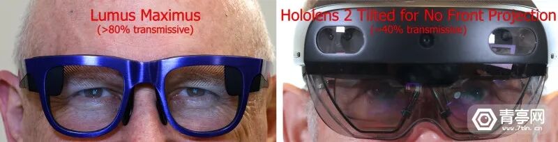

3-4 无法看到佩戴者的眼睛
AR眼镜能够看到佩戴者的眼睛也是一个衡量指标。Lumus Maximus透光率很高,可以清晰地看到眼神和眼球动作;HoloLens 2大约有40%透过率,眼睛看上去就会暗淡;而Birdbath透过率为25%,再加上镜面反射因素,导致几乎无法看到佩戴者的眼睛和眼神动作等。

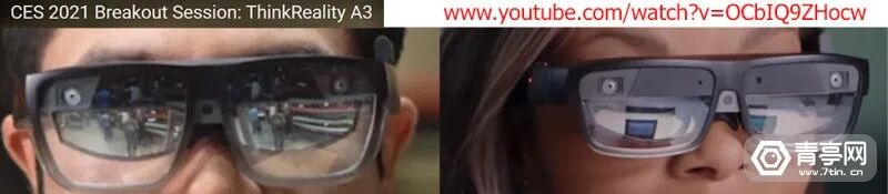

3-5 联想ThinkReality A3反光情况

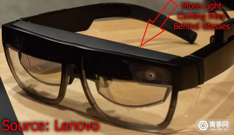

联想在CES 2021上发布的Birdbath方案,就存在上文提到的广角镜面反光情况。也可以说明这里没有外侧偏光膜,但依然看不到用户眼睛。Karl表示,视频中光机可能为未开启状态。
在另一张图中,在没有画面显示的情况下,整个光学模组很通透。Karl表示:开始我以为这可能是一个模型,现在我认为这是一种特殊光线环境的结果,从眼镜后侧可以透过更多光线,因为很多透镜工作方式就像是玻璃一样。但是,真正戴上AR眼镜之后就不会这样,因为佩戴者头部阻挡了大部分的光线。

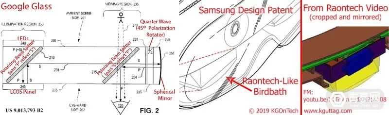

7,附:第二种Bridbath
本文讲述了第一种部分反光的设计,而第二种Birdbath是全反射曲面镜(并不常见)。最知名的还是谷歌眼镜,同时三星和Raontech也有类似产品。
第二种Bribbath方案的优点是,用户只需要观看分束器,还尽可能引入更多外部光线。同时,因为全反射因素光效也会更高。例如谷歌眼镜的棱镜方案,曲面镜就是右侧的反射涂层。
因为谷歌眼镜FOV很小,因此光机可以放在侧面,但很难把FOV做大。想要做大FOV,通常只能改变位置关系,也就是向下反射,类似Nreal的方案。
第二种Birdbath缺点也明显,通常光学模组是固态的,并非空心设计,这样也就导致重量更高。
