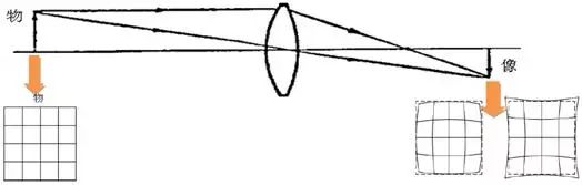

⑦   畸变(distortion)
当物体通过光学系统成像后,物面上的图形与像面上的图形不是相似形,称为畸变。如右图,有桶形(负)畸变和枕形(正)畸变之分。畸变不随光圈的大小变化。
