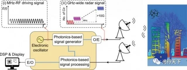

光子雷达可以帮助解决这个问题。这种技术仍然是发射微波,但信号的产生和处理改用激光,使其在更宽的带宽上具有更高的频率。

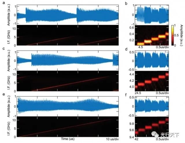

在新的研究中,研究人员开发了一个先进的光子雷达系统,该系统产生的信号带宽为11GHz,以34GHz的频率为中心。重要的是,驱动它的电子元件的工作频率仅为40至80 MHz,使系统的要求保持简单。由此产生的雷达图像具有更精细的分辨率,低至仅1.3厘米(0.5英寸)。
在测试中,光子雷达能够对小物体进行成像,尺寸仅为3×4厘米(1.2×1.6英寸),因为它们在一个旋转板上移动。在另一项测试中,研究人员对一架商用无人机进行了成像,甚至能够看到它们旋转时的叶片。
