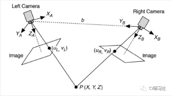

本文通过介绍双目立体视觉的成像过程,带大家了解双目视觉如何从两个不同视角的成像平面中恢复出物体三维几何信息,重建周围景物的三维形状与位置
在说双目视觉之前,我们先聊一下单目成像过程,最简单的单目成像是基于小孔成像的原理,三维空间中的点经过透视投影过程映射到图像平面上,如此一来在透视线上的空间点都落在像平面上的同一点处,所以普遍认为单目相机缺乏深度信息无法测距。(这里仅从成像原理出发,当然现实中借助外界约束有很多单目测距的方法)
而双目相机利用视差原理从不同的位置获取被测物体的两幅图像,通过计算图像对应点间的位置偏差来恢复出物体三维几何信息。
双目的核心在于建立两个图像中特征之间的对应关系,将三维空间中同一目标点在不同视图的成像点关联起来,然后计算它们之间的差别,最后通过视差和距离的几何关系得到深度图。

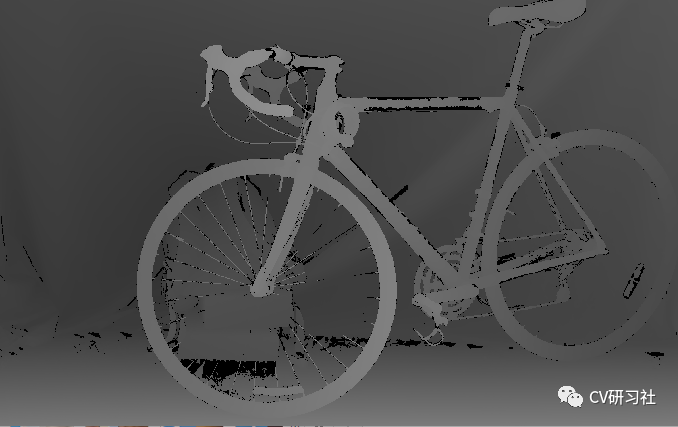

  • 根据配准结构计算每个像素的深度从而获得深度图
输入左右两个视角的自行车图像:
输出自行车的深度图信息:

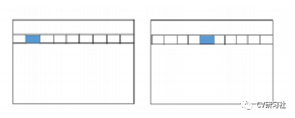

在谈到双目成像时,首先出现的一个概念就是视差,网上有人用过一个很简单的形式来描述视差,即将人眼想象成双目相机,竖起一根手指放在前方作为目标,分别闭上左眼或右眼去观察目标,我们发现目标在不同成像平面中的位置移动了,这个像素位置的差异值就是视差。
在上面这张图中,左右两幅图分别表示左右相机的成像平面,假设一个目标在左视图的成像点落在第二列蓝色区域,在右视图的成像点落在第五列蓝色区域,视差值即为3。
这里小伙伴会问为什么在计算视差值的时候,目标在左右视图中的匹配点所在行相同呢?

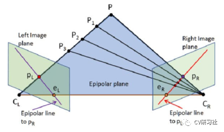

接下来我们从下图解释一下极点、极线、极平面的概念,假设空间一点P投影到左视图像平面上,成像点PL;投影到右视图像平面上,成像点PR。两个相机光心的连线CL-CR与像平面的交点eL和eR称为极点。物点P与左右相机光心CL、CR组成的平面称为极平面。而极平面与相机的像平面交线称为极线。
上图中还有一个规律,我们发现不同距离处的三维空间点P,P1,P2,P3投影到左视图成像点PL上,在右视图搜索相对应的匹配点时,它们均落在红色直线上(极线)。所以当我们做左右视图的匹配时,是否可以利用这一规律呢?

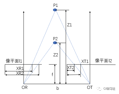

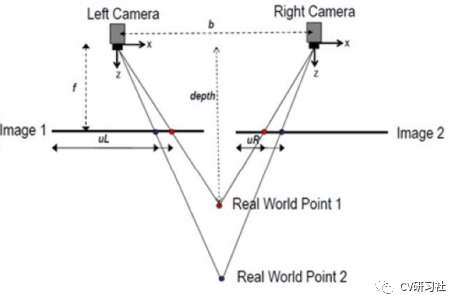

假设左右两个相机的焦距相同,极线和光轴均平行。左右视角同时看到两个目标P1和P2,其中XR1和XT1分别是P1点落在左右两幅图中的位置,即P1在左右相机的视差为|XR1-XT1|;XR2和XT2分别是P2点落在左右两幅图中的位置,即P2在左右相机的视差为|XR2-XT2|。所以移动三维空间中的一点P,其在左右相机中的位置也会发生变化,从而视差发生变化。如下图所示:

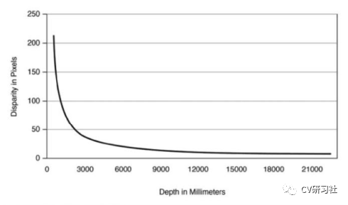

根据三角形相似性原理可以得到Z=b * f / d,Z表示目标的距离,b是基线,f是焦距,d是视差,可以看出视差与三维空间上的点到投影中心平面的距离成反比:距离像平面越近的目标,视差越大;距离像平面越远的目标,视差越小。
