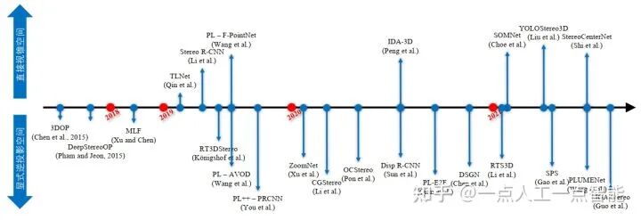

图1给出了上述两类方法发展历程,并给出了一些代表性方法。时间轴以上为基于直接视锥空间的方法,时间轴以下为基于显式逆投影空间的方法。图中箭头越长表示该方法在KITTI数据集(Geiger等,2012)中等难度车辆类别上的平均精度(Average Precision,AP)越高。
图1 基于深度学习的双目视觉目标检测方法的发展历程。箭头的长度表示方案在KITTI数据集中的车辆三维检测性能。

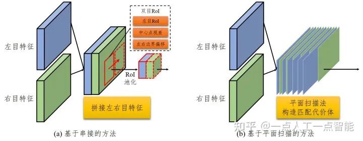

基于直接视锥空间的双目目标检测不需要进行额外的坐标空间转换,只需要使用基础骨干提取的两个单目特征构造双目特征。现有方法主要通过串接和平面扫描两种方式构造视锥空间的双目特征。
1.1 基于串接构造视锥空间特征的方法
基于串接构造视锥空间特征的方法将基础骨干提取的两个单目视锥空间特征串接起来,利用卷积神经网络强大的拟合能力提取候选框或直接检测三维目标。串接操作不改变原单目特征的坐标空间,是一种简单快速的视锥空间双目特征构造方式。
图2 基于直接视锥空间的双目目标检测方法
Li等人(2019b)提出两阶段方法Stereo R-CNN。如图2(a),在第一阶段,Stereo R-CNN利用串接特征得到左右两个成对的候选框。在第二阶段,Stereo R-CNN分别提取左右目的RoI特征,再次串接特征进行回归。为了得到三维框顶点在左目RoI特征内的投影,Stereo R-CNN引入了一种简化的关键点检测网络,利用得到的关键点信息对最小化投影误差进行数值求解,从而得到质量较高的三维目标检测结果。Shi等人(2021)借鉴Stereo R-CNN双目候选框定义双目包围框,并提出类似于CenterNet(Zhou等,2019a)的单阶段无锚点框双目检测方法StereoCenterNet。StereoCenterNet在串接的双目特征上预测双目二维框和三位维框的朝向、尺寸、底面顶点等信息。预测这些信息后,StereoCenterNet根据物体遮挡程度不同采用对应的策略来进行最小化投影误差求解,提高了严重遮挡物体的检测精度。
Qin等人(2019)提出了一种基于三维锚点框的两阶段方法。首先,Qin等人将三维锚点框投影到左右目特征上,得到成对的二维候选框。然后,Qin等人认为同一目标的左右目RoI特征应该相似,提出用余弦相似性对两组特征的每个特征图重新加权,从而增强左右相似的特征图、抑制左右差异较大的特征图。最后,Qin等人使用权重调整后的特征进行分类和回归,并在视锥空间对预测结果进行监督,完成三维目标检测。
1.2 基于平面扫描构造视锥空间特征的方法
为了更好地基于左右目特征提取立体信息,双目深度估计(Chang和Chen,2018;Xu和Zhang,2020)广泛采用平面扫描法构造匹配代价体(Cost Volume)。通过逐视差平面或者逐深度平面地扫描一对二维特征,所得的三维特征即匹配代价体。每一次扫描不改变二位特征的坐标空间,所以得到的匹配代价体仍然属于视锥空间。基于平面扫描的检测方法受益于双目深度估计方法的发展,能够直接利用点云监督取得更好的匹配结果,进而学习到每个视锥空间像素是否被物体占据的信息,辅助提高三维检测性能。
Peng等人(2020)提出两阶段的方法IDA-3D(Instance-Depth-Aware3Ddetection),在双目候选框提取阶段使用了与Stereo R-CNN相同的提取方式,然后在串接后的左右目RoI特征上预测了物体二维和三维信息,没有再使用额外的关键点检测和投影误差最小化方法。此外,IDA-3D在左右目融合RoI特征上,基于平面扫描法构建了目标级的视差匹配代价体,并使用三维卷积回归出目标的整体视差,并以此求得目标整体深度作为三维目标的深度坐标。
Liu等人(2021b)提出一种高效的单阶段方法YOLOStereo3D。YOLOStereo3D基于平面扫描法高效地构建了匹配代价体金字塔,使用Ghost模块(Han等,2020)来快速地增加各级匹配代价体特征的通道数,并在最小分辨率的特征上进行全图视差估计,最后融合同分辨率的左目特征进行二维和三维目标检测。
Choe等人(2021)提出三维目标检测辅助双目视差估计的方法SOMNet(Stereo Object Matching Network)。其使用的检测方案可视为基于三维候选框的两阶段目标检测。在候选框提取阶段,SOMNet使用平面扫描法构造视锥空间匹配代价体特征,并在其上预测三维候选框。在第二阶段,SOMNet提出基于空间占用的候选框特征融合机制,通过估计的视差获得三维RoI中每个像素是否被物体占用的信息,并构建目标级注意力特征增强视锥空间RoI,使之更加聚焦于目标表面和形状。
