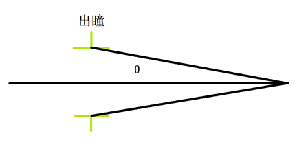

近轴工作F/#(Paraxial working F/#):
       这里θ为像空间近轴边缘光线角度,n为像空间介质折射率。近轴边缘光线按特定的共轭关系进行追迹。对于非轴对称系统,这一参数以轴向光线为基准,而在入瞳处取平均值。近轴工作F/#是完全忽略像差的有效F/#数。

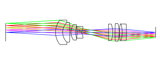

接下来我们利用一个已经设计的双远心来计算这三个F数:

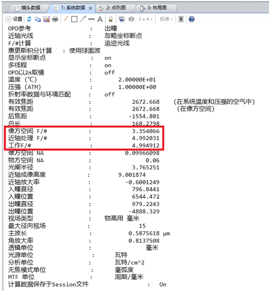

可以在分析——》报告——》系统报告里面查看到这三个F数的具体值:
       那么接下来,就来一步步计算下这三个F数:
       像方空间F数:近轴有效焦距与近轴入瞳直径之比,这里的近轴有效焦距为2672.6675465152mm,入瞳直径为796.8440613641mm,二者相除得到像方空间F数为3.3540659661,与数分析报告上一致。

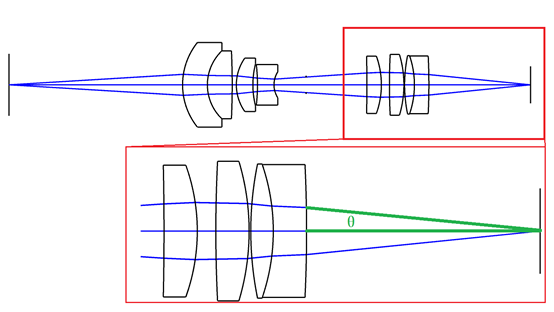

工作F数中的θ角为如下所示,可以利用操作数RAID进行提取即可:
       利用操作数RAID即可以提取像面轴上孔径边缘的光线角度,为5.7450359590度,求其正弦值乘以2,再倒数,得到工作F数为4.99491222674,与数分析报告上一致。

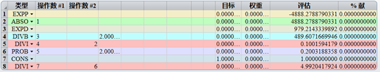

       近轴F数中的θ是一个近轴值,这里利用近轴的参数进行计算,在ZEMAX中可以计算出瞳直径与出瞳到像面的位置来进行计算这个近轴F数,利用的操作数即EXPP和EXPD,二者分别计算的是近轴的出瞳直径和出瞳位置。
       利用操作数提取得到入瞳直径为979.2143339892mm,出瞳位置在像面左侧4888.2788790311mm处,入瞳半径除以出瞳位置,乘以2再取倒数得到近轴F数,为4.9920417924,与数据分析报告上的结果有差距,数据分析报告上为4.992031,此处不知为何,大家有知道的可以留言解惑?
