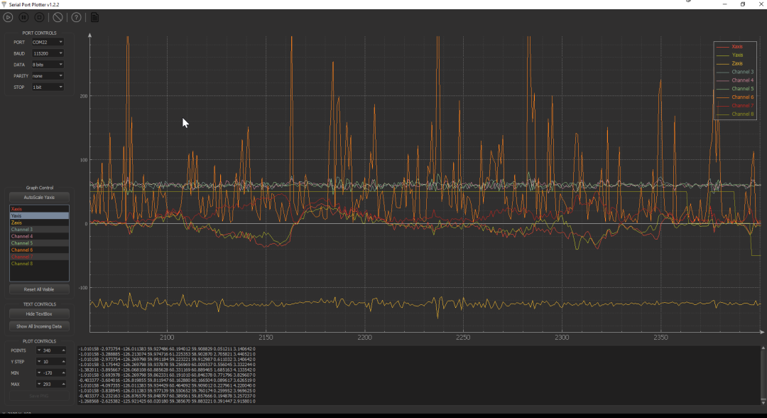

具体有哪些功能:
  • 范围无限制:新的通道数据会创建一个新图形并使用它;
  • 无数据点限制:保留所有接收到的数据,以便用户可以浏览旧数据;
  • 无波特率限制:经过测试高达912600 bps
  • 使用鼠标进行缩放和拖动(滚轮或单击,仅限于X轴);
  • 在图上移动会在状态栏中显示图形的X和Y值;
  • 频道名称图例(双击进行修改);
  • 频道选择(点击图例文字);
  • 支持正负整数和浮点数;
  • 可以输出图像保存为PNG
  • 可以到处数据为CSV
  • 自动缩放到可见图;

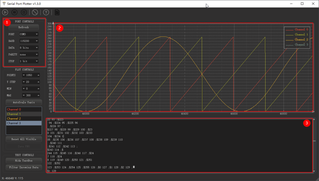

使用比较简单,在软件布局中大致有三个地方经常使用:
  1. 串口的基本配置(配置串口通讯的参数);
  2. 串口数据图形显示区(用于显示波形);
  3. 串口数据显示区域(串口的数据基本都会显示出来);

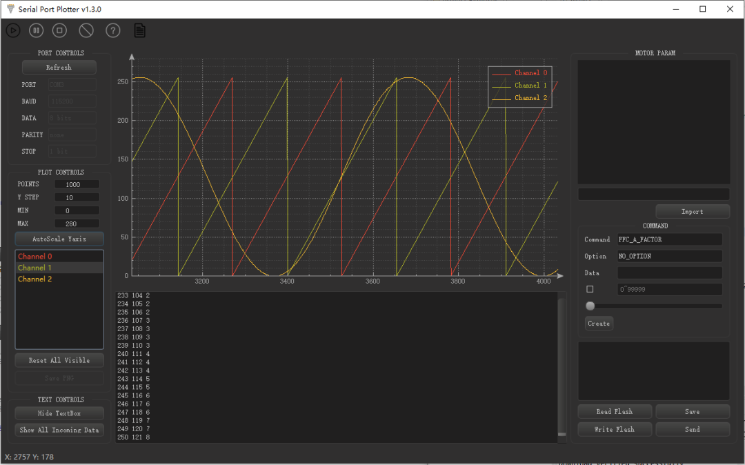

最终结果如下,基本符合要求;

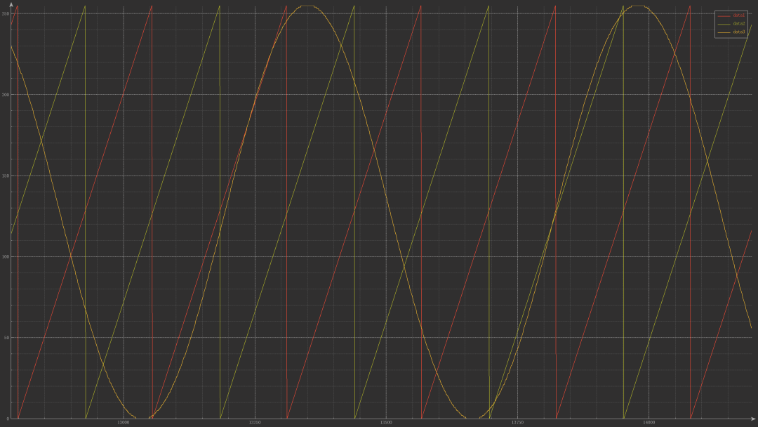

双击放大

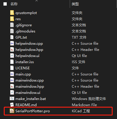

该项目是在QtCreator环境下开发的,需要在PC上搭建Qt的开发环境,安装QtCreator之后,打开项目目录下的.pro的工程文件即可,然后就可以随意添加自己需要加入的功能,源码目录如下图所示;
源码目录结构
