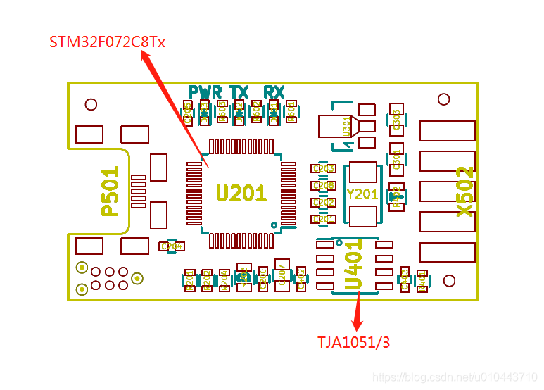

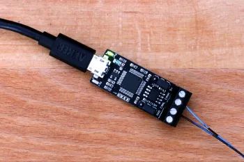

这个不带隔离的硬件设计是比较简单的,就是一块带usb和can的stm32f0 + CAN收发器TJA1051/3。
可惜的就是这颗stm32f0芯片现在价格涨得有点离谱了,之前在JLC打样做了几块,主芯片就去到40多大洋,加上pcb和smt,打样成本差不多投到100左右吧。
后来发现某宝上已经有商家把canable作出产品了,带隔离的价格也才100多,还带外壳配件,果断买了一个试试,某宝搜“开源 canable”就能找到,早知道就不用费劲自己打板了

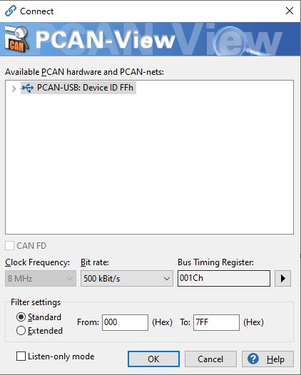

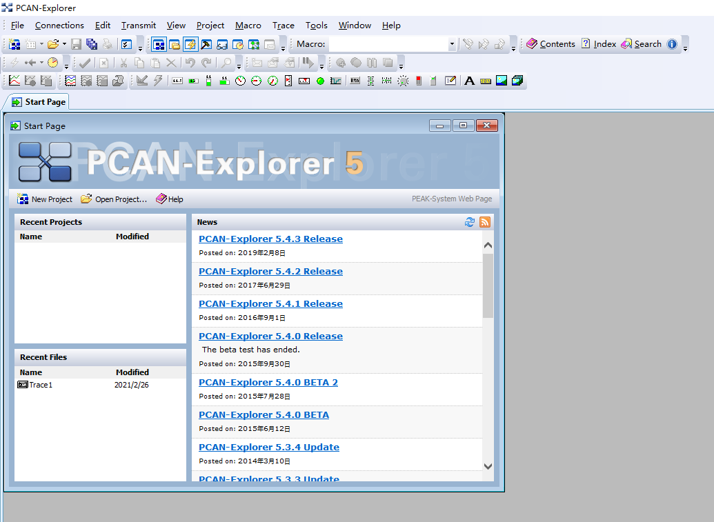

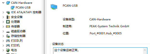

烧写PCAN固件之后,CANable摇身一变就成了PEAK CAN-USB,直接可以使用PEAK的官方驱动以及软件(pcan-view/ pcan-explorer 5),甚至基于peak开发的其他二次开发软件(比如国内的一些新能源车上位机,奇瑞,北汽这些)。
目前使用下来和原装PCAN的兼容性还是相当不错的,但是注意不要用于ECU/PLC程序刷新,程序下载到到中途会出错,这个问题还需要进一步优化。但是想想原装PCAN动辄2000的价格,100多块钱的canable加上这个PCAN固件是真的香啊。

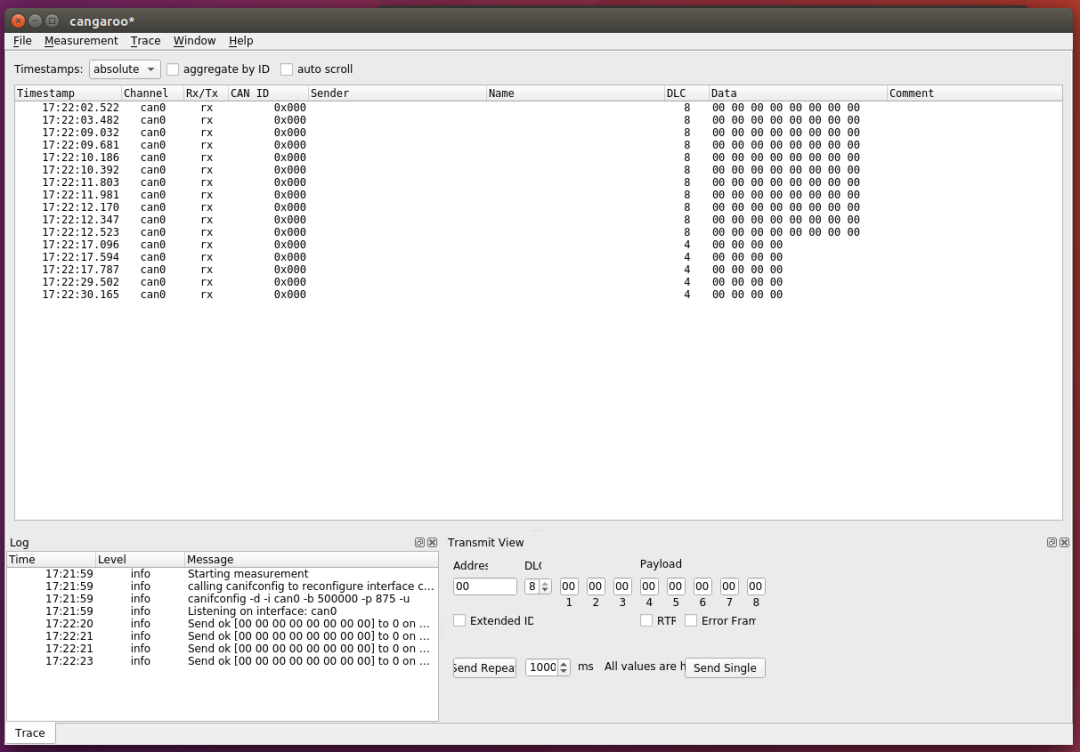

candleLight固件的图形化上位机叫做cangaroo。
cangaroo是candleLight固件专用的、简单易用的can总线调试软件,麻雀虽小五脏俱全,对于一般的can调试开发完全够用,而且专门针对汽车逆向工程增加了通过can id分类接收到的can数据帧,并且当某个id的数据帧活跃时会进行高亮显示以便于观察分析。
        支持Windos/Linux (Ubuntu发行版本)
        最大支持同时接入32个CANable模块
        数据帧时间戳
        支持数据日志保存
        支持CAN DBC 文件协议解析
        软件绿色免安装

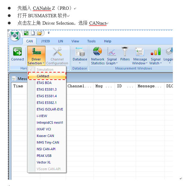

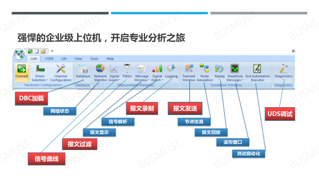

candleLight固件还支持BUSMASTER(这个也就很厉害了,用过的都懂),BUSMASTER是一款功能强大的专业级CAN总线调试软件,不仅能够应对一般的CAN调试开发,还一个用于设计,监测,分析与模拟CAN网络的开源的开放式总线PC软件。BUSMASTER已被RBEI概念化,设计与开发,同时基于CANvas软件工具。
不过candleLight固件需要下载增加BUSMASTER增加了cantact设备支持的版本。

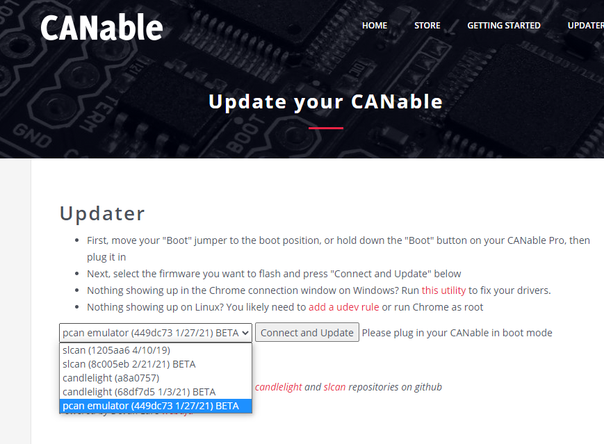

canable还提供了一个web的烧写页面:
https://canable.io/updater/
这个真的超级方便了,意味着你不需要任何烧写器或者准备任何固件编译的环境,只要有谷歌浏览器,就能随时随地切换固件,是不是很强大!

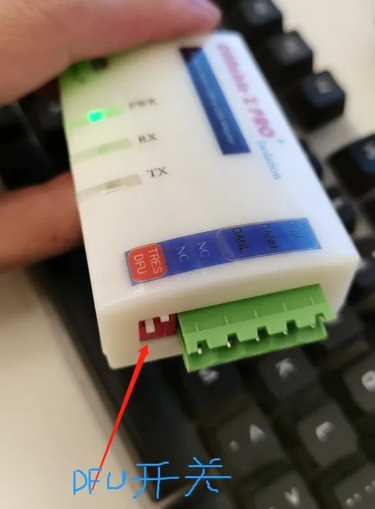

用谷歌浏览器打开这个页面,把canbale的DFU拨码开关按下去,在用USB连接电脑。选择需要烧写的的固件类型,再点connect and update就可以直接通过网页进行烧写。
注:这个网页上只能烧写canable的官方固件,自行编译的固件无法烧写(现在该页面已经支持烧写PCAN固件了!给力)。

canbale的DFU拨码开关按下去,连接电脑USB线会识别成“STM32 BOOTLOADER”
