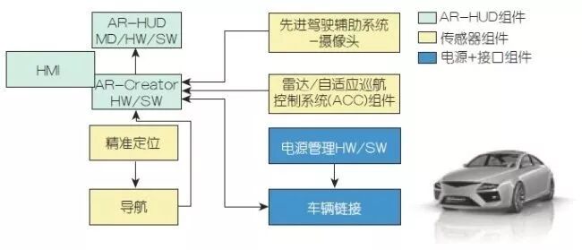

AR-HUD的光学系统使司机能看到驾驶员辅助系统状况的增强显示、以及在其直接视域场这些信息的权重。作为人机界面的新部件,眼下的这款预生产的AR-HUD已经与驾驶员辅助系统环境传感器、以及GPS数据、地图素材和车辆动态数据等紧密整合。
雷达传感器集成在前保险杠,一个CMOS单通道摄像头(mono-camera)集成在后视镜底座。所选的相关先进驾驶辅助系统(ADAS)支持自适应巡航控制系统(ACC)、来自导航系统的道路信息、以及车道偏离警告(LDW)等最初的这些AR-HUD应用。
如果其中一个驾驶员辅助系统检测到一种相关情况,AR-HUD显示的虚拟图形信息,能使驾驶员意识到这一情况。除了直接强化了驾驶安全,这种形式的交互也是自动驾驶的一项关键技术。该增强技术使得驾驶员更容易建立起对新的驾驶功能的信任。
