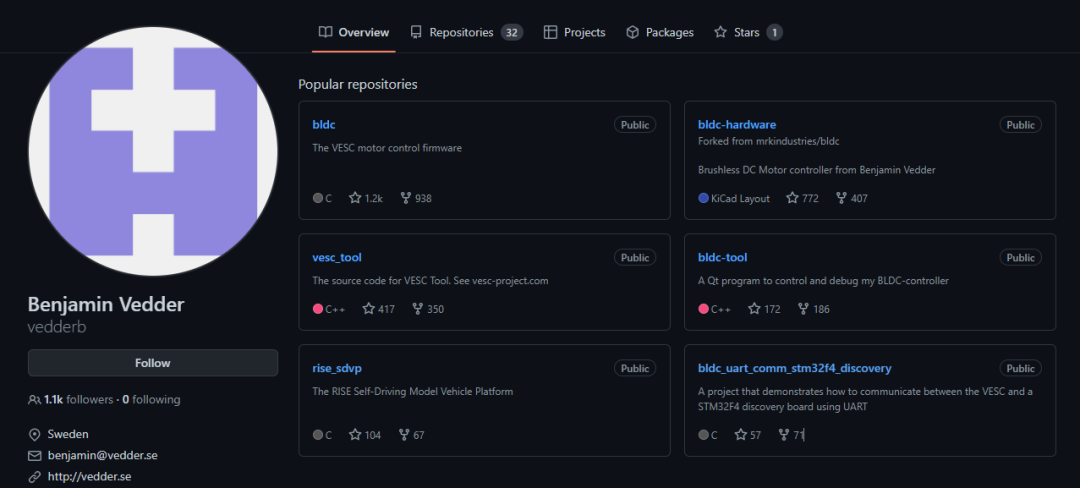

项目地址https://github.com/vedderb

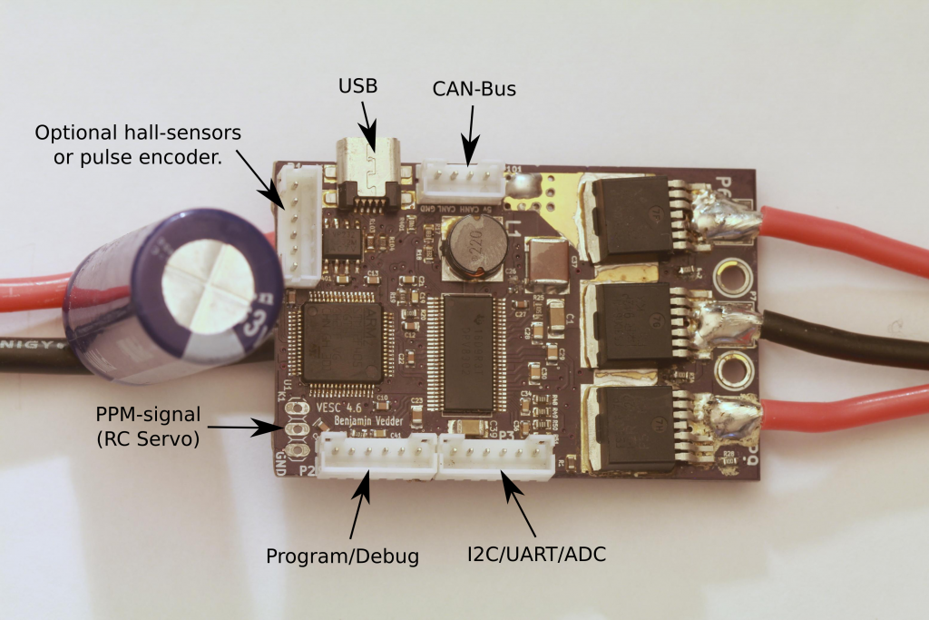

PCB_Front
项目整体特征
    • 硬件和软件是开源的,CPU 资源充足,二次开发很灵活;
    • 基于 STM32F4 微控制器;
    • DRV8302 MOSFET 驱动器/降压转换器/分流放大器;
    • IRFS7530 MOEFET(其他 FET 也适用);
    • DRV8302 上集成的降压器为外部电路提供 5V 1A 的电源输出。
    • 电压:8V ~ 60V;
    • 电流:240A峰值电流或持续约50A,具体取决于PCB周围的温度和空气流通情况;

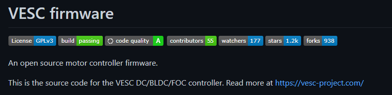

项目地址https://github.com/vedderb/bldc
这是一个开源的电机控制器源码,适用于直流电机,直流无刷电机调速,支持方波驱动和FOC驱动,比较关键的是支持无感FOC。
固件首页

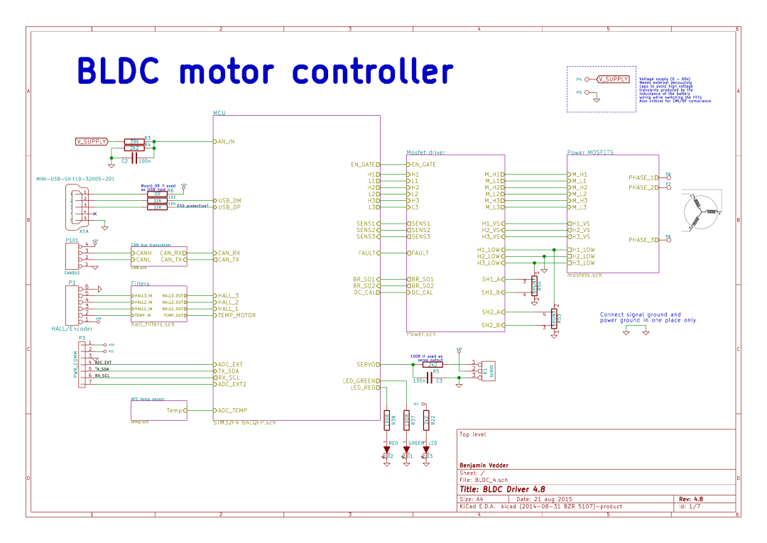

这个项目是基于STM32F4 芯片,下面是一个直流无刷电机控制器的硬件原理图,感兴趣的话,可以基于这个项目做一下自己的硬件。
原理图

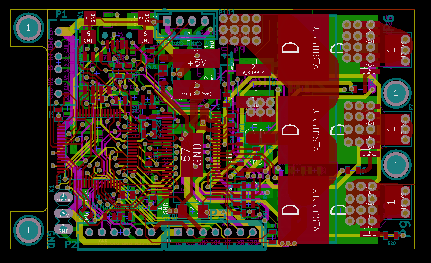

PCB

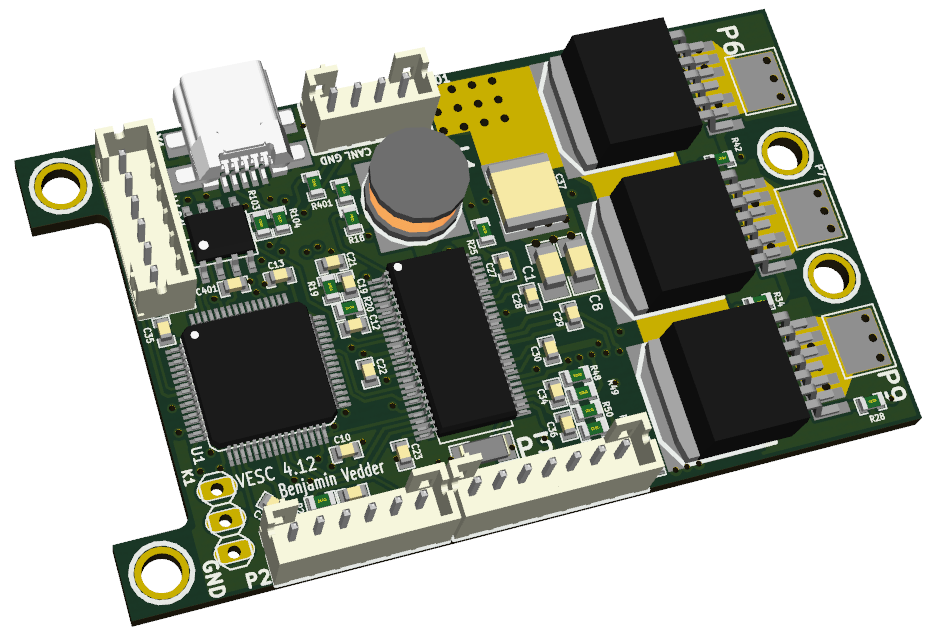

3D渲染图

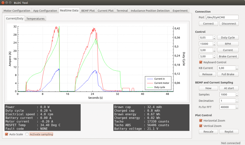

这是一个基于Qt的直流电机控制器用户界面,用于配置硬件参数,控制和调试控制器,具体如下图所示;
软件
