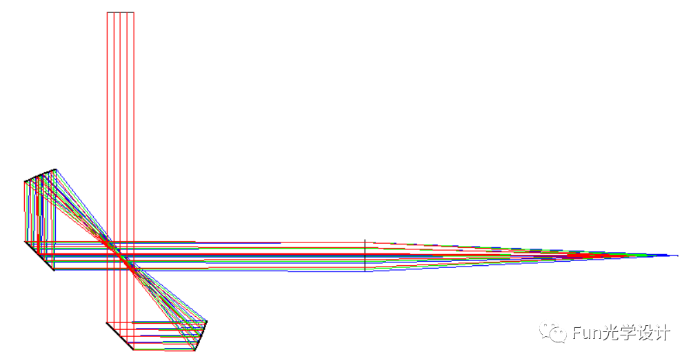

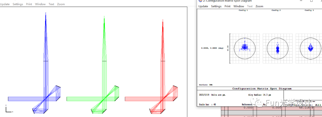

下面的结构是我的一个成功验证的想法,通过自由曲面的引入,可以将两个振镜的振动转化为焦点沿光轴的移动,并且可以使得移动的频率加快,这在一些扫描领域至关重要
