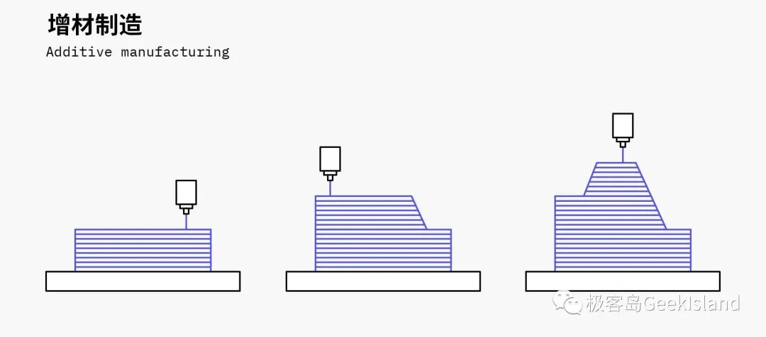

增材制造
增材制造通过将3D模型转换成多个切片文件,通过沉积或融合材料的方式来层层构建制造零件。
优点:
①完成设计之后,可以直接连接打印机进行打印。加工门槛低,不需要懂太多关于加工制造知识。
②加工成本低,特别是在产品原型阶段需要多次修改设计时。
③可以加工出来任何复杂结构的零件。
缺点:
①3D打印零件的机械性能较差。
②由于环境温度湿度等参数的波动,3D打印零件的一致性较差。

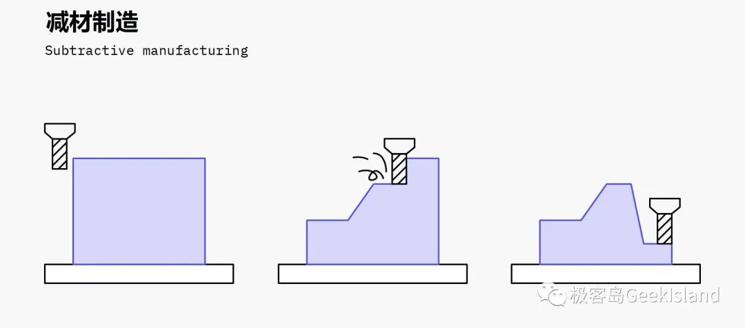

减材制造
减材制造是通过铣削和车削等加工手段,从整块材料中去除多余部分来加工零件。
优点:
①几乎任何材料都可以通过减材制造来完成加工。
②加工精度高且生产出来的零件高一致性好。
缺点:
①实际加工过程中,需要计算机辅助制造甚至需要专门定制刀具。增加了生产零件的所需的时间和成本。
②对于零件的复杂度有要求,过于复杂的零件无法加工。
③原材料的利用率比较低。

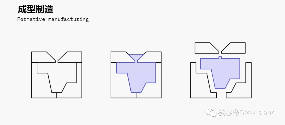

成型制造
成型制造是通过注塑或者冲压,用热或压力将材料成型零件的制造方式。
优点:
单个零件的生产边际成本低,零件的一致性高。
缺点:
模具和机器的成本非常高。

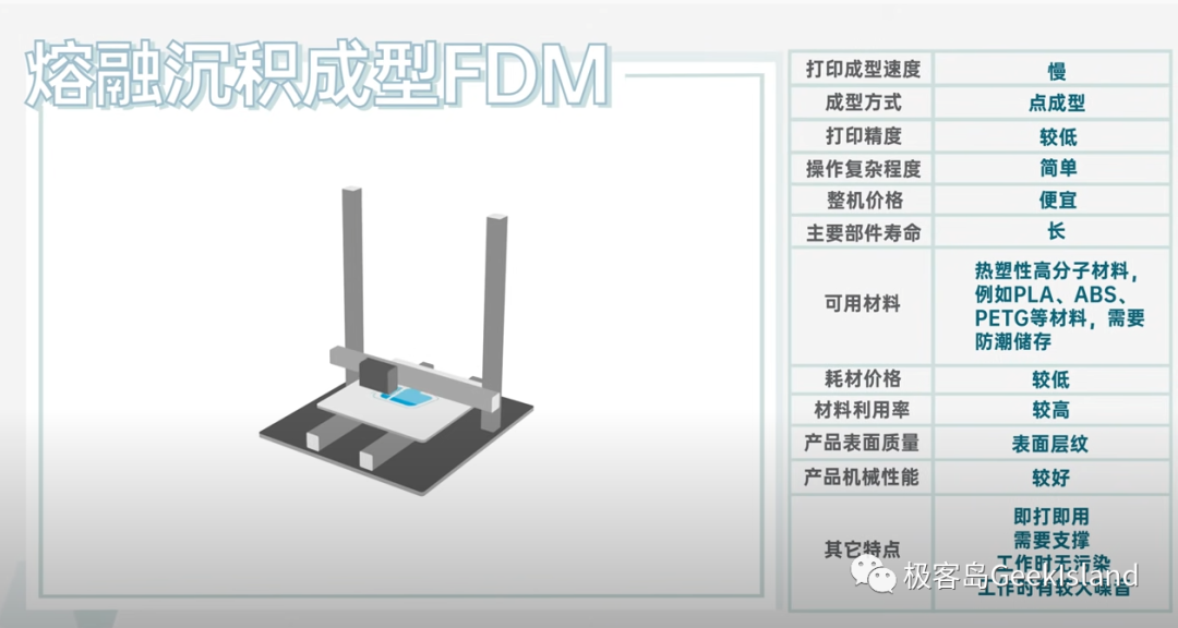

熔融沉积成型(FDM)
我们日常见到的3D打印机基本上都是通过熔融沉积成型的方式来完成打印的。熔融沉积就是通过把融化的材料逐层堆积成想要的形状。
在打印前,将设计形状生成多个切片文件。打印时喷头将融化的材料按照切片文件堆积成相应的截面,直至打印出整个零件。
FDM可以打印PLA、TPU和ABS等热塑性材料。设备的价格根据精度、速度和加工的尺寸的不同,从一千元到上万元都有。耗材的价格每千克在50到100元不等。
FDM打印出来的零件,强度比较高,但是层纹会比较严重。同时打印的速度慢,同样的机器精度设置越高打印花费的时间也就越长。

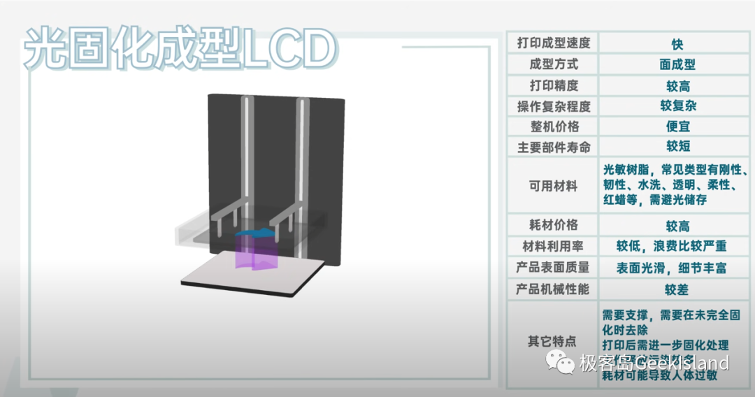

光固化根据光源类型和照射方式的不同,可以分为SLA、DLP和LCD三类。

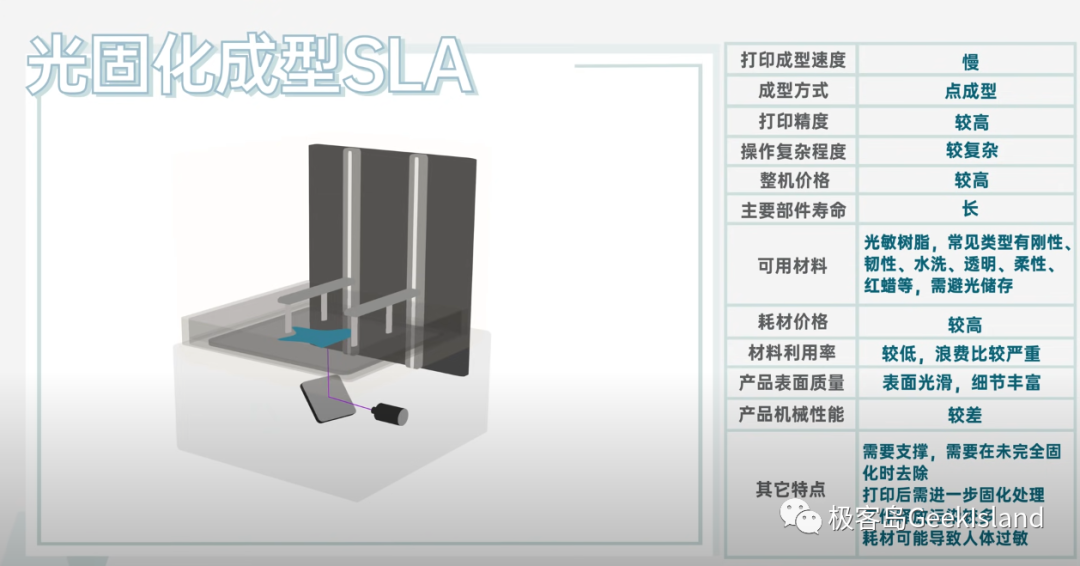

以SLA为例,液槽内装有液态的光敏树脂原料。打印开始时,打印平台处于液面下,工作时通过透镜聚焦激光束,在打印平台上投射出光斑。并沿着预定路径进行扫描,扫描区域的树脂固化。每完成一层平台就上抬升一点,之后继续扫描下一层,直至形成整个实体。

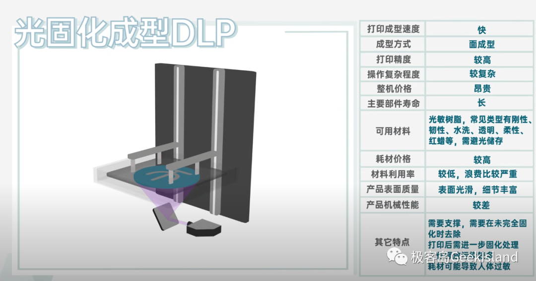

DLP与投影仪类似是一次直接把一整个面的造型截面投射到打印平台上,一次直接打印一整层,属于面成型。因此速度比SLA快很多,DLP光固化成型的精度和打印尺寸有关。
LCD则是使用液晶屏进行打印的光固化成型方案。与DLP同为面成型,优点是打印速度快。精度则和屏幕分辨率有关。缺点是液晶屏的寿命比较短。通常打印几千小时就需要更换屏幕。屏幕也算耗材,而DLP和SLA的寿命则要长得多。
光固化的机器在价格上比FDM贵许多,LCD的机器一般在4000元以上,SLA的机器超过1万,DLP的机器则是3万起步。
由于光固化的层高很低,打印精度很高,打印出来的产品表面光滑细节丰富。
DLP和LCD的整面成型,更是在成型速度上具有非常明显的优势。缺点是光敏树脂这种耗材本身,有刺激性气味和微毒性,室内需要做好通风处理。耗材强度和耐热性能与FDM常用的PLA和ABS相比有一定差距,而价格要高出不少,1KG的光敏树脂往往要200元以上。此外光固化打印的产品需要用酒精,等有机溶剂清洗表面残留的树脂,清洗机的价格也比较贵。
当然现在有了更方便的水洗树脂,可以直接用水清理
会方便不少。清洗完成之后还需要拆除支撑,再放到二次固化机内用紫外光照射表面进行二次固化,处理起来很是麻烦。这些特性在很大程度上阻碍了光固化的推广,使得光固化远不如FDM大众化。

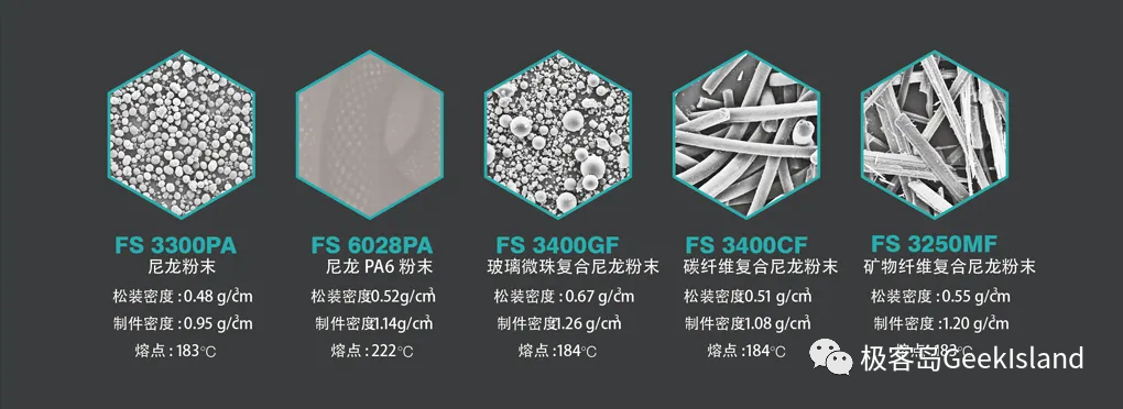

粉末床熔合 (PBF) 技术使用热源在塑料或金属粉末的颗粒之间一次一层地诱导熔合(烧结或熔化)。选择性激光烧结 (SLS)、电子束熔化 (EBM) 和多射流熔融 (MJF) 都属于该技术。

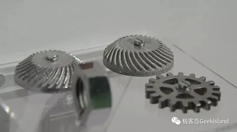

金属 3D 打印工艺选择性激光熔化(SLM) 和直接金属激光烧结 (DMLS) 也使用粉末床熔合来选择性地结合金属粉末颗粒。
选择性激光烧结 (SLS)是在加热的平台上铺一层粉末,然后通过激光束对粉末进行烧结。使之结合在一起,完成一层后再铺覆一层粉末进行下一层烧结,直至形成整个实体。
选择性激光熔化(SLM) 的原理与SLS比较类似,区别在于SLS需要添加额外的粘结剂,如低熔点金属或树脂。
而SLM则是通过直接完全熔融材料粉末进行成型,不需要额外添加粘结剂。因此二者在光源的选择上也有区别。
粉末烧结技术的优点是打印精度高,可以打印金属和陶瓷等材料,缺点是成本十分高昂。在打印大尺寸零件时容易发生翘曲,工作时异味较大。

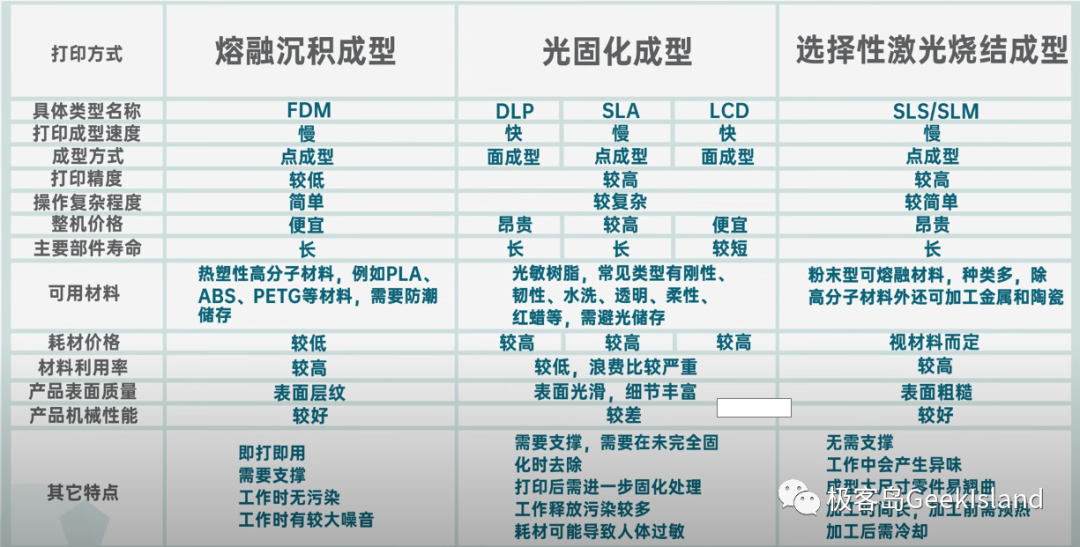

几种主流的3D打印技术对比
选择你需要的 3D 打印工艺
一般来讲,我们需要考虑以下三个关键因素:
所需材料性能:强度、硬度、冲击强度等。
功能和视觉设计要求:表面光滑、强度、耐热性等。
3D 打印过程的控制能力:精度、加工尺寸等。
