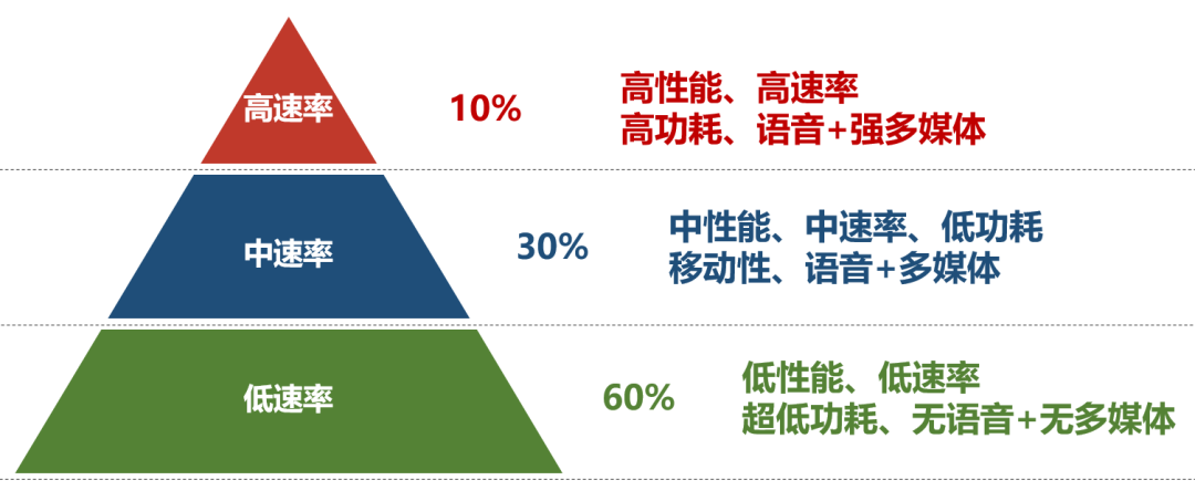

物联网经过这么多年发展,已经形成了高速、中速和低速三个类别:
▲“631”结构

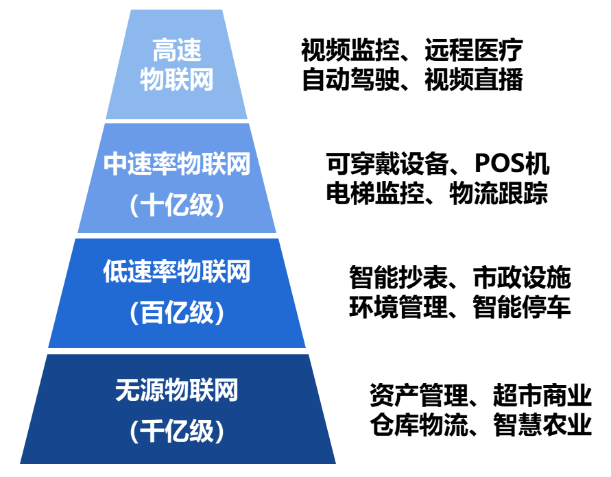

如果算上现在越来越火的无源物联网(超低速率),那就是四个类别:

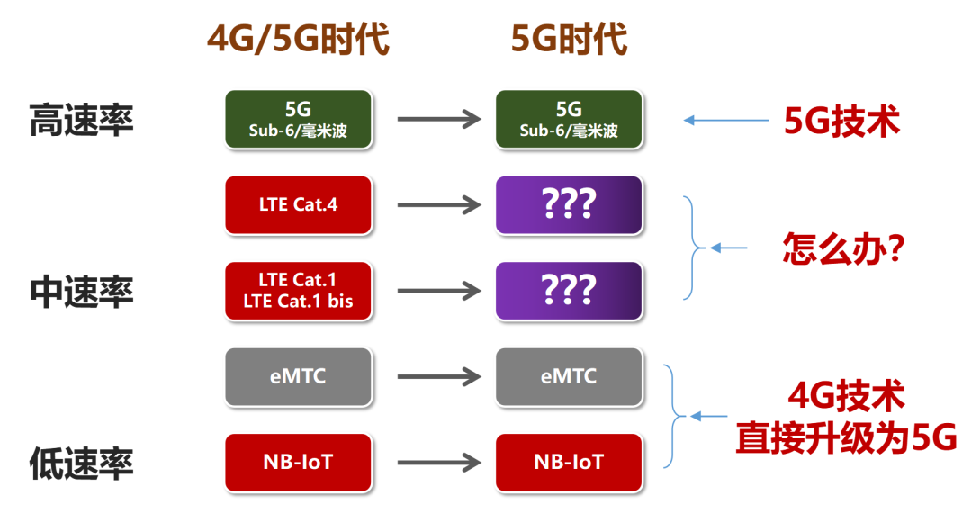

那么问题来了,将来4G要退网,怎么办?或者,新运营商成立,难道除了5G之外,还要再建一个4G网络吗?
所以,5G必须考虑长远,建立一个轻量化的版本,用于覆盖住目前LTE Cat.1以及Cat.4的需求,也就是中速及中高速需求。
于是,就有了RedCap
换言之,NB-IoT/eMTC是阉割版的4G。而RedCap,是阉割版的5G。

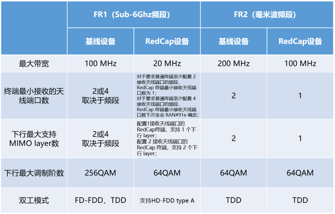

下面这个表格,显示了5G RedCap设备和5G传统设备之间的主要区别。
▲原图来自爱立信(鲜枣课堂翻译)
首先,RedCap的频谱带宽更小。在Sub-6GHz频段,RedCap的带宽为20MHz,小于传统5G的100MHz。
其次,RedCap减少了收发天线数量,并降低了MIMO层数。对于Sub-6GHz频段,RedCap终端的接收链路可减少为1个或2个,相应下行MIMO降低为1层或2层接收。这样一来,就降低了对终端射频收发信机和基带处理模块的能力要求。
第三,RedCap采用了64QAM这种更简单的调制方式,同样意味着对射频和基带的要求大幅降低。
第四,RedCap采用半双工FDD(HD-FDD),可以在不同时刻在不同频率上进行收发,不需要双工器。不仅节约了成本,还获得了更好的集成能力(双工器一般都比较大),减小了对设备空间的占用,有利于设备的小型化。
第五,RedCap引入了一些节省功耗的手段,例如增强的非连续接收特性(eDRX),采用更长的休眠模式,让终端减小功耗,获得更高的续航能力。
基于上述改动,根据预测,RedCap相比于5G公网终端,复杂度下降了60%,在基带和射频侧大约有70%左右的成本降低。更有说法称,RedCap的整体成本可以减小2-5倍,甚至7-8倍。
虽然RedCap被严重阉割,但基本性能还是保留的。它可以基于5G现网平滑升级引入,不需要对现网进行大的改造。

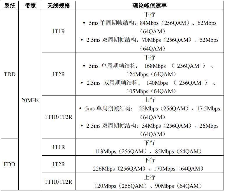

首先是速率。随着终端带宽的下降,MIMO接收的简化,以及最高调制阶数的下降,RedCap的峰值速率也将大幅下降。
具体的速率值,根据天线数量和帧结构有所不同,可以参看下面的表格:
▲RedCap 上下行峰值速率参考(来自5G RedCap 技术白皮书)
