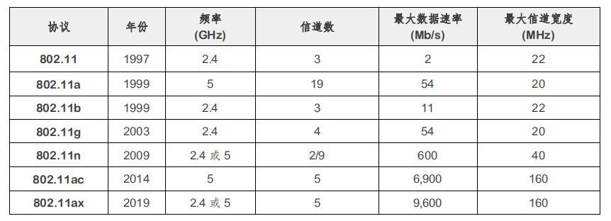

现在回到原始数据速率上来。我们对更高数据速率的需求似乎是永远无法满足的。所以,我们来看看我们从哪里来,要到哪里去,如下表所示:
值得注意的是,该表关注的是原始数据速率。但当然,我们都清楚在现实生活中,原始数据速率与实际吞吐量之间存在明显差异,实际吞吐量有可能只是原始数据速率的一半或更少。考虑到这一点,我们应该清楚,尽管 IEEE 802.11ax在原始数据速率方面确实有所提升,但其主要目的是将实际吞吐量提高至 IEEE 802.11ac 的 4倍。为了实现这种容量提升,可通过分离 MIMO 通信流并将其分配给不同用户来实现吞吐量的最优化。

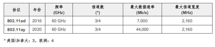

实现更多带宽的另一个例子就是 IEEE 802.11 标准的 60 GHz 系列(最初从属于 WiGig,但现在返回至 Wi-Fi 联盟)。第一个协议 (IEEE 802.11ad) 在几年前就出现了,但至今仍未被广泛采用,而下一代协议目前已经在准备阶段,如下表所示:

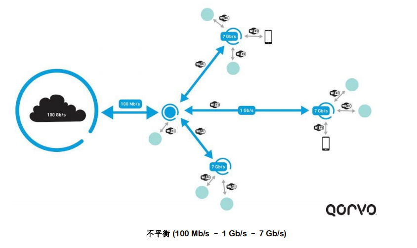

为理解这一点,不妨将它比作道路系统。我们拥有连接各个城市的高速公路、连接街区的主干道,有街区里的小街道。请注意,这里有一个层次结构,而这种层次结构很合理。我们不会在街区之间铺设高速公路,也不会使用小街道连接各大城市。但是我们家里的互联网就不同了。
与大型高速公路相比,互联网或者云的互联速度非常高(100 Gb/s 或更高)。但是高速公路的驶出车道,即接入我们家的“本地环路”(或无线术语中的“小基站”),通常最高为 100 Mb/s 的速率,但也开始出现 1 Gb/s 光纤和 10 Gb/s DOCSIS 3.1 的基站。然后,我们可以选择在家或建筑物内使用分布式 Wi-Fi 网络,例如,速率为 1 Gb/s 的 802.11ac或 10 Gb/s 的以太网线缆。最后,通过与终端节点连接(电视、游戏机、平板电脑、智能手机),我们再次可以达到理论上的 1 Gb/s 速率,如果我们使用 IEEE 802.11d (WiGig),我们甚至可实现 7 Gb/s 的速率。
这有点不对劲,层次结构似乎不太合理。接入家里的速率并不支持终端节点的最高速率。就如同我们屋子里铺设了高速公路,但是进入屋子的却只是小街道。即使在屋子里,也没有真正合理的层次结构。我们来看看这个可视化表现形式:

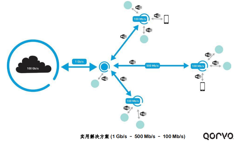

我们以一家四口为例。一个房间里播放着网络电台,妈妈在另一个房间里进行视频会议,爸爸在电脑上下载一份很大的报告,儿子在玩视频游戏,女儿在用手机观看 YouTube,同时电视上放着电影。1 Gb/s 的住宅接入速度应该能够满足这个家庭的需要,在家里设置一个 500 Mb/s 的分配系统,从终端设备到接入点的访问速度为 100 Mb/s,如下所示:
这个例子就像我们前面讨论的一样,可以将 1 Gb/s 的速率接入家里,但在目前的实际应用中还很难做到。尽管 10Gb/s DOCSIS 3.1 已开始推行,但大多数人仍使用 100 Mb/s 或更低的速率。这意味着,目前建筑内所有基础设施的产能明显过剩,且当前终端节点的原始数据速率超过 1 Gb/s。

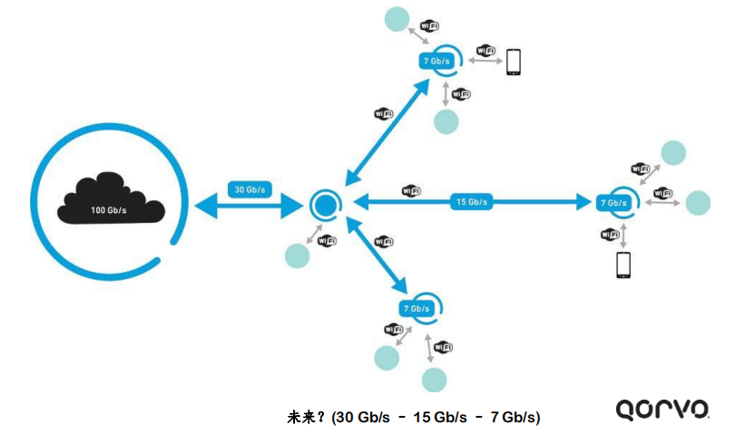

我们也可以反过来问:手机或平板电脑中的 802.11ad 协议和 7 Gb/s 速率何时才能派上用场?如果家用基础设施能够处理 15-20 Gb/s 速率,且接入家里的速率达 30-50 Gb/s,那么应该不成什么问题。只可惜,这一天可能还要再等一等……
目前所宣传的光纤到户 (FTTH) 速率为符合 DOCSIS 3.0 规范的 1 Gb/s。下一代 DOCSIS 3.1 FD(全双工模式)支持10 Gb/s 速率,所以看起来我们离那一天越来越近了,可惜,到目前为止,这方面还没有任何规划。此外,对于家用分布式 Wi-Fi,基于 IEEE 802.11ax 协议的计划速率在建筑内不会超过 4 Gb/s,但是我们发现家里或办公室的许多设备都可以实现这一速率。所以,如果需要,10-100 Gb/s 以太网可能会有所帮助。
