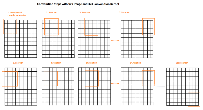

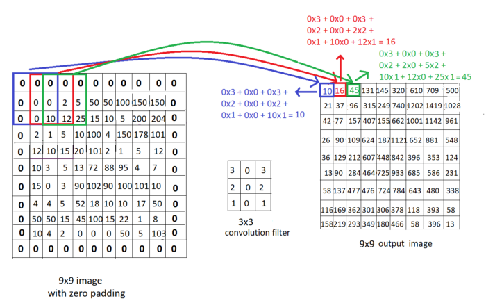

什么是卷积?
卷积运算是使用具有恒定大小的“窗口”移动图像,并将图像像素与卷积窗口相乘以获得输出图像的过程。让我们看看下面的例子:
我们看到一个9×9图像和一个3×3卷积滤波器,其恒定权重为3 0 3 2 0 2 1 0 1,以及卷积运算的计算。尝试使用如下所示的滤波器遍历图像,并更好地了解输出图像的这些像素是如何通过卷积计算的。
  • 窗口、滤波器、核、掩码是提到“卷积滤波器”的不同方式,我们也将在本文中使用这些术语。

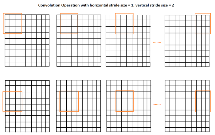

跨步
步幅是我们使用卷积窗口遍历图像时每次迭代的步长。在下面的例子中,我们实际上看到步幅是1,所以我们将窗口移动了1。现在让我们看另一个例子,更好地理解水平步幅=1,垂直步幅=2:

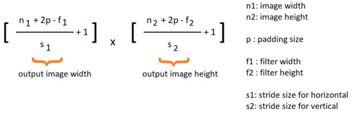

  • 因此,填充大小、步幅大小、滤波器大小和输入大小会影响输出图像的大小,根据这些不同的参数,输出图像大小的公式如下:

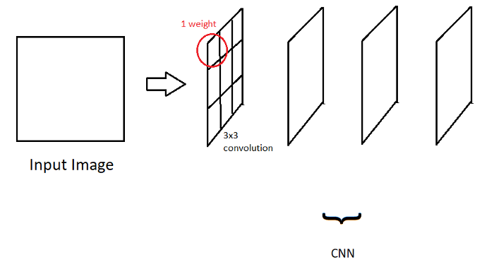

如果将层作为卷积窗口,窗口中的每个像素实际上是一个权重(而不是我们在前一篇文章中学习的全连接的神经网络),那么这是一个卷积神经网络。
我们的目标是训练模型,以在最后以最小的成本更新这些权重。因此,与前面的例子相反,我们的卷积滤波器中没有任何常量值,我们应该让模型为它们找到最佳值。
所以一个简单的CNN是一些卷积运算的序列,如下所示:

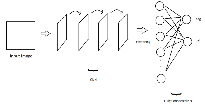

因此,卷积层负责提取重要的特征,最后,为了有一个完整的图像分类模型,我们只需要一些全连接的输出节点,根据它们的权重来决定图像的正确类别!
我们假设狗有一个分类问题。在这种情况下,在训练结束时,一些输出节点将代表狗类特征和一些猫类特征。
如果通过这些卷积层的输入图像在激活函数结束时狗类提供了更高的值,那么他将分类为狗。否则分类为猫。让我们可视化一下这个过程:
CNN+全连接的神经网络创建了一个图像分类模型!

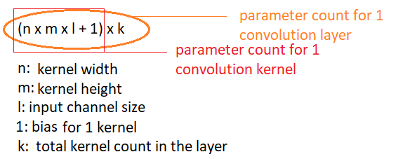

  • 当我们谈论CNN层时,我们并不是只讨论一层中的一个卷积核;实际上,多个卷积核可以创建一个卷积层。所以我们把所有这些卷积滤波器一个接一个地应用到我们的输入图像上,然后我们传递到下一个卷积层。1个卷积层中卷积核的数量有3个,与图像的“通道大小”相同。
  • 我们学习了如何在应用卷积运算后计算输出图像大小,现在你应该知道卷积层的通道大小直接是输出通道大小,因为我们应用1个卷积运算来获得1个输出图像。因此,如果CNN层内部有5个卷积核,我们在这一层的末尾得到5个输出核。
  • 如果我们使用RGB图像,我们有3个通道,而灰度图像有1个通道。在这种情况下,我们应用1个卷积核3次,以获得输出通道。因此,输出图像的通道大小不会改变,但卷积层的参数总数会改变。1个CNN层的参数总数计算如下:
因此,对于我们前面的例子,我们可以说n=64 m=64 l=1 k=32。

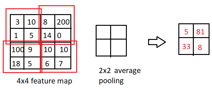

  • 平均池
我们不是根据最大像素计算输出,而是根据池内核中像素的平均值计算输出。

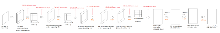

  • AlexNet (2012)
该模型由8层组成,5层卷积,3层全连接。
用于RGB输入图像(3通道)
包含6000万个参数
ImageNet测试数据集的最终误差为15.3%
该模型首次使用了ReLU激活函数。除了最后一个完全连接的层具有Softmax激活功能外,ReLu用作整个模型的激活功能
使用0.5%的Dropout。
使用动量为0.9且批量为128的随机梯度下降法
使用标准差=0.01的零平均高斯分布初始化权重
偏置以恒定值1初始化。
学习率初始化为0.01,“权重衰减正则化”应用为0.0005
在上图中,我们看到了AlexNet体系结构,我们有1000个完全连接层的节点,因为ImageNet数据集有1000个类。

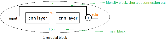

该架构的名称来自Residual Blocks,其中Residual Blocks是“输入”和“卷积和激活函数后的输出”的组合。

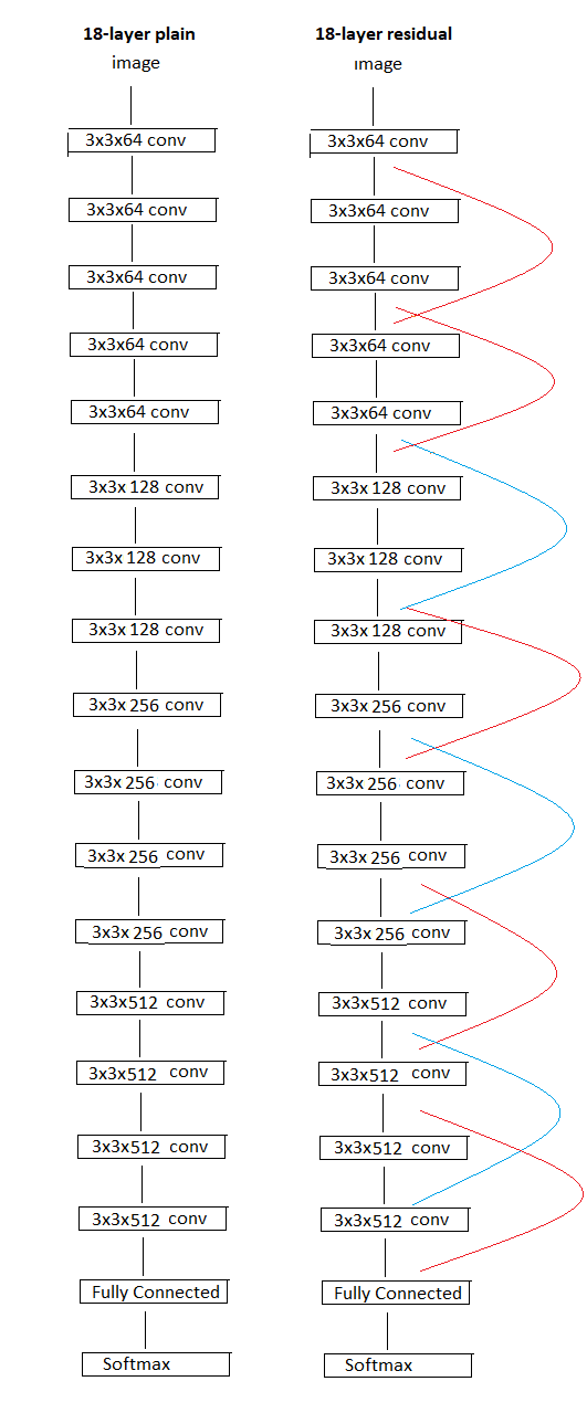

有不同版本的ResNet具有不同数量的层,如Resnet18、Resnet34、Resnet50、Resnet101和Resnet152。在下图中,我们在左侧看到一个“正常”的18层架构,在右侧看到ResNet版本。
红线表示它们具有相同的尺寸,因此可以直接组合,而蓝线表示尺寸不同,因此应使用零填充或在使用1×1卷积内核使用兼容的填充调整大小。

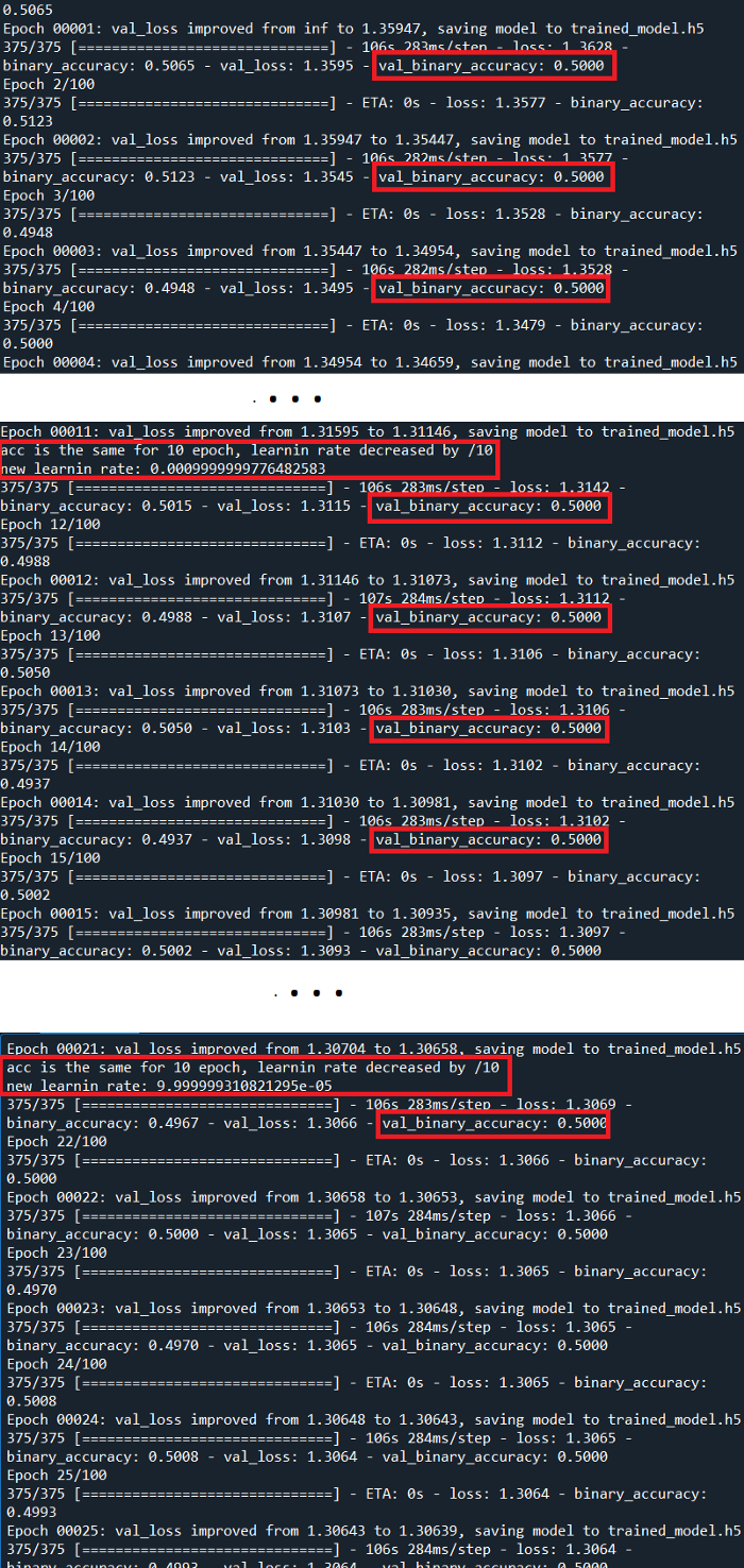

class CustomLearningRateScheduler(tf.keras.callbacks.Callback):
def __init__(self, schedule):
super(CustomLearningRateScheduler, self).__init__()
self.schedule = schedule
def on_epoch_end(self, epoch, logs=None):
if not hasattr(self.model.optimizer, “lr”):
raise ValueError(‘Optimizer must have a “lr” attribute.’)
# Get the current learning rate from model’s optimizer.
lr = float(tf.keras.backend.get_value(self.model.optimizer.learning_rate))
# Call schedule function to get the scheduled learning rate.
# keys = list(logs.keys())
# print(“keys”,keys)
val_acc = logs.get(“val_binary_accuracy”)
scheduled_lr = self.schedule(lr, val_acc)
# Set the value back to the optimizer before this epoch starts
tf.keras.backend.set_value(self.model.optimizer.lr, scheduled_lr)
def learning_rate_scheduler(lr, val_acc):
global count
global previous_acc
if val_acc == previous_acc:
#  print(“acc “, val_acc, “previous acc “, previous_acc)
count += 1
else:
count = 0
if count >= 5:
print(“acc is the same for 10 epoch, learnin rate decreased by /10”)
count = 0
lr /= 10
print(“new learning rate:”, lr)
previous_acc = val_acc
return lr

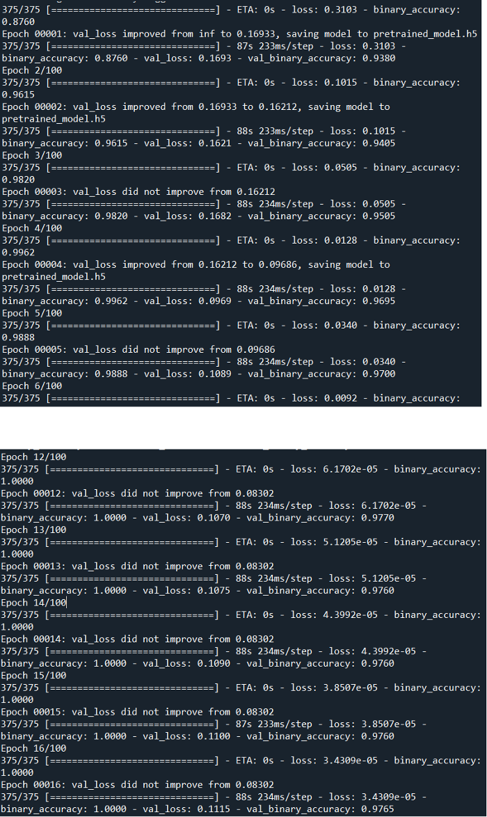

history=model.fit(train_batches,
validation_data = val_batches,
epochs = 100,
verbose = 1,
shuffle = True,
callbacks = [checkpointer,early_stopping,CustomLearningRateScheduler(learning_rate_scheduler),csv_logger])

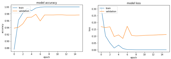

“”” Plot the train and validation Loss “””
plt.plot(history.history[‘loss’])
plt.plot(history.history[‘val_loss’])
plt.title(‘model loss’)
plt.ylabel(‘loss’)
plt.xlabel(‘epoch’)
plt.legend([‘train’‘validation’], loc=‘upper left’)
plt.show()
“”” Plot the train and validation Accuracy “””
plt.plot(history.history[‘binary_accuracy’])
plt.plot(history.history[‘val_binary_accuracy’])
plt.title(‘model accuracy’)
plt.ylabel(‘accuracy’)
plt.xlabel(‘epoch’)
plt.show()

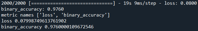

model = tf.keras.models.load_model(MODEL_FNAME)
model.summary()
# Evaluate on test data
scores = model.evaluate(test_batches)
print(“metric names”,model.metrics_names)
print(model.metrics_names[0], scores[0])
print(model.metrics_names[1], scores[1])

现在让我们检查一下结果
即使通过监控验证准确度来改变学习率,结果也不是很好,验证准确度也没有提高。但是为什么它不能像VGG16论文中那样直接工作呢?
  1. 在最初的论文中,我们讨论了374个epoch的1000个输出类和1500000个图像。不幸的是,使用这个数据集并训练1000个类的模型需要几天的时间,所以正如我之前所说,我使用了两个类的数据集,并将输出层更改为有两个输出节点。
  2. 模型体系结构和数据集都需要不同的优化,因此一个运行良好的模型可能不适用于另一个数据集。
  3. 微调超参数以改进模型与首先了解如何构建模型一样重要。你可能已经注意到我们需要微调多少超参数

  1. 当查看我们的输出时,发现问题不是因为模型停止学习,而是因为它没有开始学习!精度从0.5开始,没有改变!这个具体的结果给了我们一个非常明确的信息:我们应该降低学习率,让模型开始学习。请记住,学习率是学习的步长,每次迭代的梯度下降计算会对权重产生多大影响。如果这个速率太大,步骤太大,我们无法控制权重更新,因此模型无法学习任何东西。

让我们检查一下结果:
性能有了很大的提高,对吧?!我们看到,验证精度不再被卡住,直到0.97,而训练精度达到1.00。
一切似乎都很好!

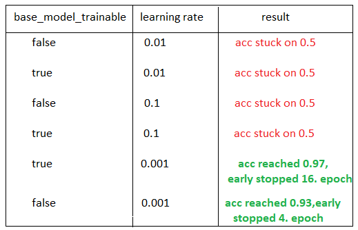

想和大家分享我做的一些实验及其结果:
现在,我们可以做以下分析:
  • 如果我们有一个不兼容的学习率,迁移学习本身仍然是不够的。
  • 如果我们将base_model_trainable变量设置为False,这意味着我们不训练我们所使用的模型,我们只训练我们添加的最后一个全连接层。(VGG有1000个输出,所以我使用include_top=False不使用最后的全连接层,并且我在这个预训练模型的末尾添加了一个自己的全连接层,正如我们在代码中看到的那样)
  • 从零开始改变了vgg_from_scratch实现的学习率,但validation 准确率仍然停留在0.5上,所以仅仅优化学习率本身是不够的。(至少如果你没有时间在微调后从头开始训练模型。)
