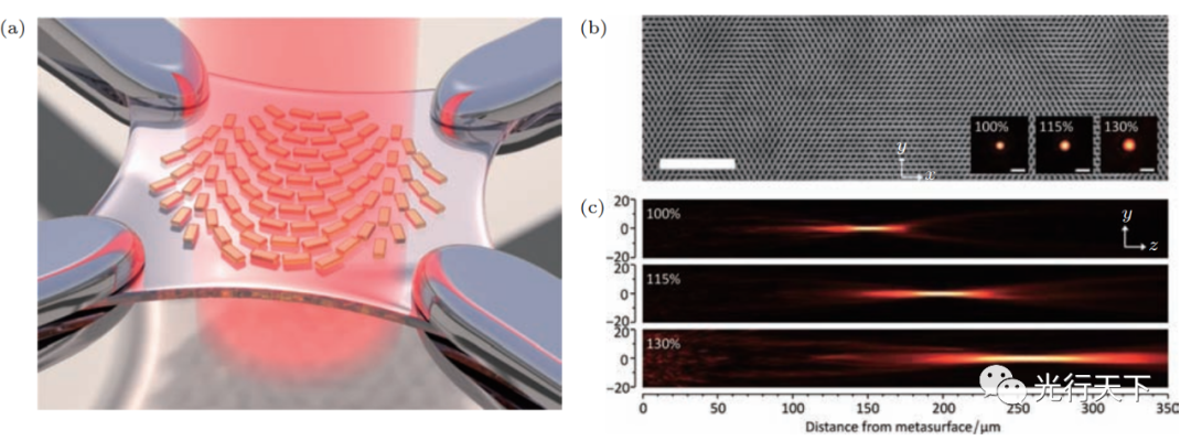

图 5 (a) 可拉伸超表面示意图; (b) 可拉伸超透镜的扫描电子显微镜图; (c) 测量的光场分布
