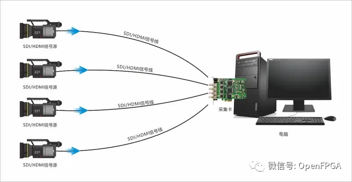

当您需要将外部摄像机、无人机、游戏机等SDI/HDMI视频源采集输入电脑,进行视频会议、或抖音/快手/淘宝/游戏等网络直播时,市场上有采集卡物理连线方案和NDI网络连线方案可选。采集卡方案需在电脑加装采集卡(或连接采集盒),通过SDI/HDMI物理信号线连接,一对一信号传输。
NDI传输方案是一项更高效的IP化传输方案,在电脑端安装NDI发现软件,将尺寸小巧的NDI编码器连接信号源和现场IP网络,即可实现任意SDI/HDMI信号的多通道传输。该方案具备以下应用优势:
