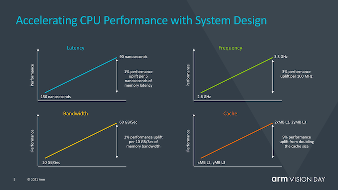

Arm还提供了一张很有意思的幻灯片,该幻灯片旨在关注系统侧对性能的影响,而不仅仅是CPU IP性能。从这里提供的一些数据可以看到,例如每5ns的内存延迟中有1%的性能,这是我们现在已经广泛讨论了几代的数字,但是Arm在这里还指出,排除了是否通过改善内存路径,增加缓存或优化频率功能来改善实现的其他各个方面,他们可以使用整整一代的CPU性能提升,我认为这是对SoC供应商当前保守方法的一种评价,这些方法没有充分利用X1内核的预期性能余量,并且随后也未达到新内核的预期性能预测。
