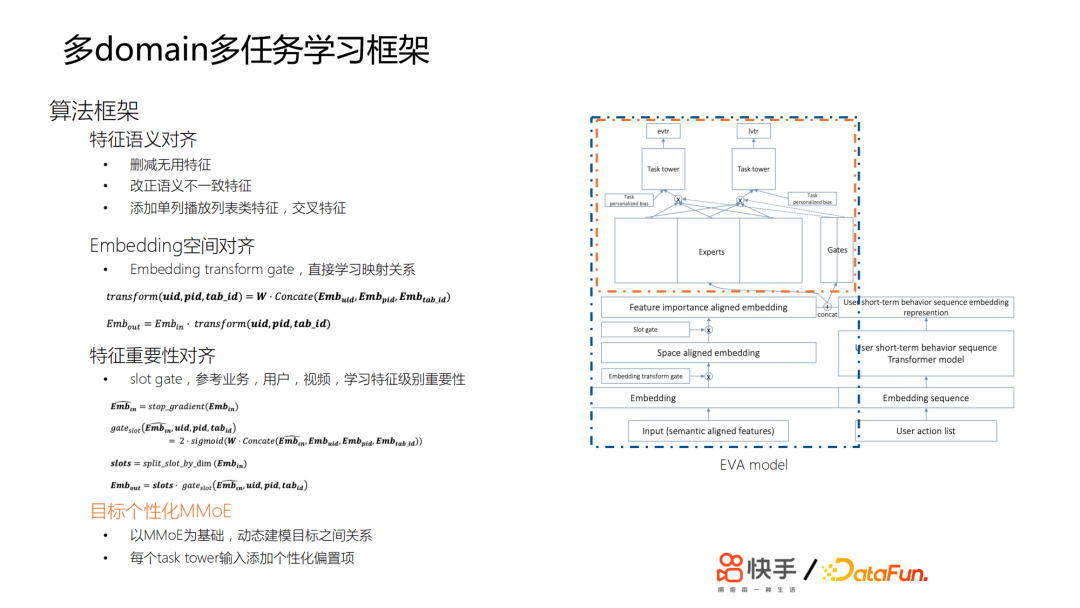

多domain多任务学习框架
快手的产品场景非常多样,包括主站发现页、主站精选、发现页内流、极速版发现页等。另一方面,人群多样化,包括新用户、老用户、激活用户等。另外,这两个场景正交,就有几十个目标。因此,我们要预估的目标也会非常多。这样会存在一系列的问题,比如业务独占模型会导致训练资源低效、迭代低效、业务间不共享网络等。为了解决这些问题,我们在模型融合场景下做了多任务学习。
对于模型融合,我们做了很多工作,比如特征语义对齐,主要包括删减无用特征,改正语义不一致特征,添加单列播放列表类特征、交叉特征;embedding空间的对齐,通过Embedding transform gate,直接学习映射关系;特征重要性对齐,这里用到了slot gate,主要参考了前面提到的ppnet里面的gate设计方案。在不同的场景下,不同的用户或视频,对于特征的重要性选择,gate会把它约束在0~2,均值是1,动态选择这个特征是重要还是不重要,这样我们可以将样本的特征做一个比较好的对齐。最后,我们做了一个多目标的mmoe,动态建模目标之间的关系,每个task tower输入添加个性化偏置项。通过上面的工作,我们成功将在线与离线的模型融合成一套模型,全业务推全,用户交互涨幅提升近10%,效果显著。

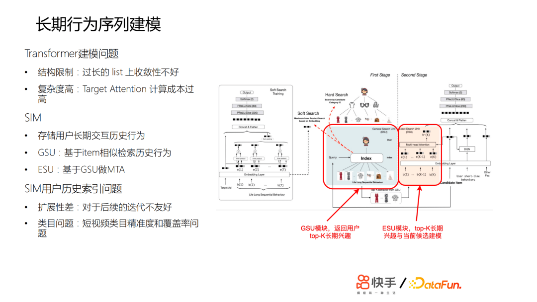

长期行为序列建模
推荐系统拥有短期记忆,容易导致信息茧房或者出现多样性不足的一些问题。但是在长期行为建模的时候又遇到了各种问题,比如:Transformer建模问题,SIM用户历史索引问题等。Transformer建模容易出现结构限制,模型在过长的list上收敛性不好。另外,模型复杂度高,Target Attention计算成本也会很高。SIM用户历史索引的扩展性差,对于后续的迭代不友好,而且对于短视频类目精准度和覆盖率也有问题。为了能够捕捉到用户不同程度的兴趣偏好,我们迭代了两个版本模型,作了很多探索和改进。
下面介绍快手在长期行为序列建模的工作。
  • 第一个版本方案V1.0(基于Tag检索)
为了应对上面提到的一些问题,我们采用了独立存储方案,依托AEP高密度存储设备直接存储用户超长行为历史;进一步完善类目体系;GSU检索采用回溯补全算法,最大路径匹配的算法衡量相似度;ESU采用短时。关于Transformer方案,难点在于计算量增加,因此我们进行了算法优化;合并相同Tag候选视频的搜索过程;提前建立类目倒排链,简化搜索流程;成本优化,利用线上 GPU 推理服务器的闲置 CPU 资源。通过这些尝试,我们做到了让SIM算法首次在短视频推荐落地;在业界首次覆盖用户历史至年,这是数万级别的;收益巨大,建立了护城河;扩展到了其他场景。
  • V2.0(基于Embedding距离检索)
后面又做了第二个版本,基于视频内容embedding的聚类。采用GSU检索算法:优先聚类内视频;最近聚类补全;近似做了余弦相似度检索。
其次,又节省了余弦相似度计算量。通过这些工作,我们取得了一些成果:建立了快手特色的长期行为建模机制;收益巨大,建立了护城河;扩展到了其他场景。

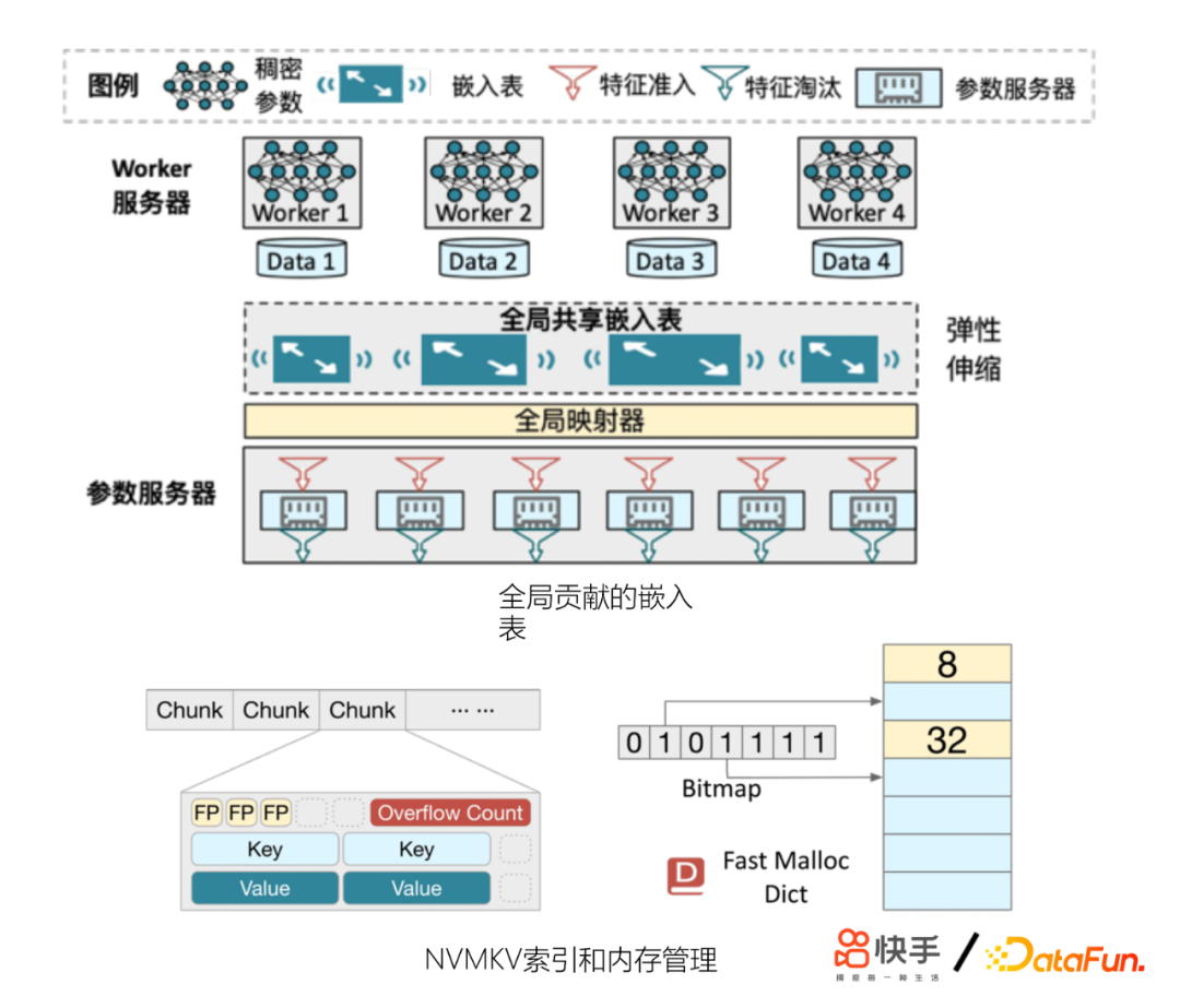

千亿特征,万亿参数模型
另外,我们发现模型的特征量还会制约模型精排的效果。模型收敛不稳定,模型更容易逐出低频特征、冷启动效果变差等。为此,我们在工程上做了一些优化,也起到了非常好的收益。主要包括:
  • 改进参数服务器(GSET)
  • 更好地控制内存使用
  • 定制feature score淘汰策略
  • 效果优于LFU,LRU等淘汰策略
  • 结合新的硬件:非易失内存(Intel AEP)
  • 底层KV引擎NVMKV来支撑GSET
