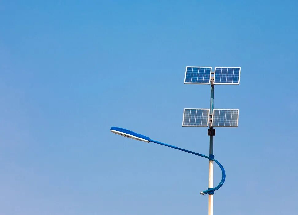

大家应该很快会想到,太阳能,就是一种获取电(能量)的常用方式。
太阳能路灯
通过光伏面板,将太阳能转化成电能,储备使用。

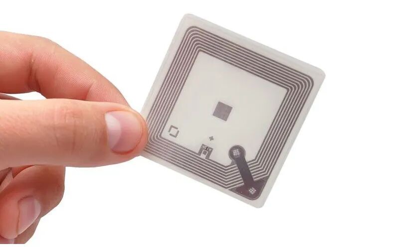

我觉得,很多人一定想到了RFID,也就是Radio Frequency Identification(射频识别)。
RFID

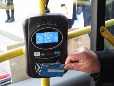

我们俗称的电子标签,就采用了RFID技术。
RFID的原理很简单,当标签靠近阅读器后,接收阅读器发出的射频信号,产生感应电流,获得能量。通过这点能量,标签发送信息,实现与阅读器的通信。

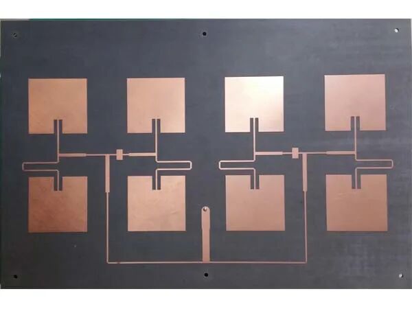

Wi-Fi、蓝牙工作距离远大于RFID,3G/4G/5G更远。这就不是感应场,而是辐射场。
辐射场采用的天线技术,主要是偶极子天线或微带天线。想要在辐射场中,借助这些天线完成电磁能量的传送,难度极大。
微带阵列天线

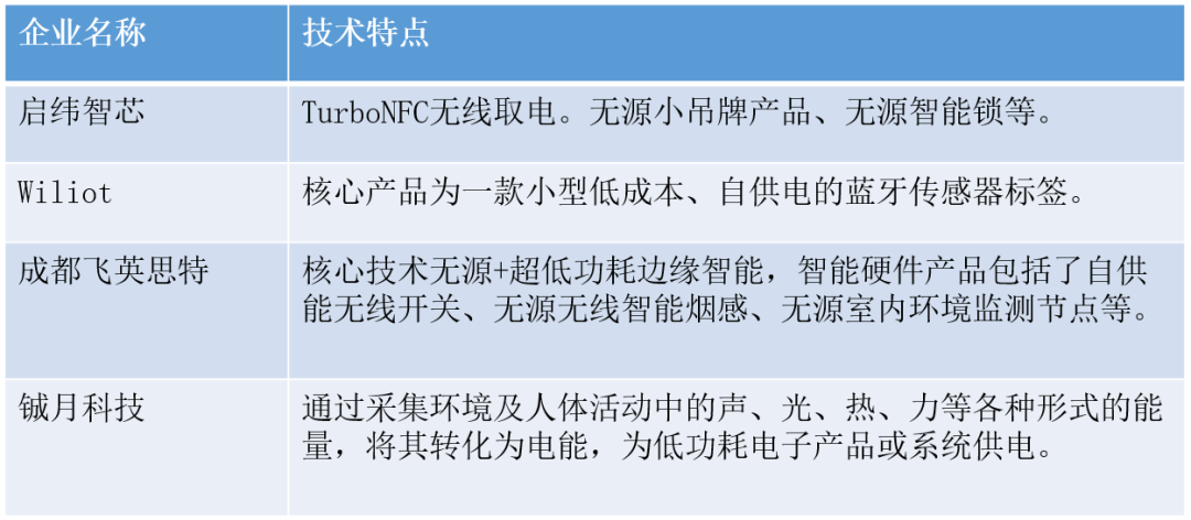

今年新冒出来的几个无源物联网明星企业及其研究成果,基本上以NFC和蓝牙为主。

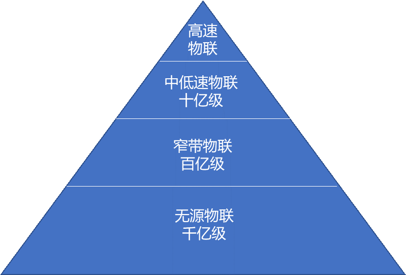

作者之前就和大家说过,蜂窝物联网的应用场景,分为高速、中速、低速。
“631”结构
低速物联网的主流技术,是NB-IoT、LoRa等。
在原定的发展规划,NB-IoT已经算是最“low”的蜂窝物联网技术了。它的速度最低,功耗最低、成本最低,电池待机时间号称10年。
结果,人们发现,想要实现千亿级别的物联网连接,NB-IoT仍然不够。
NB-IoT对能量(电池)的依赖,增加了自身成本,限制了更广泛的普及。
例如,我们可以给中国所有的电表、水表安装NB-IoT模组,但是,我们可以给所有的衣服、所有的商品、所有的快递包裹安装NB-IoT模组吗?不可以。
所以说,人们就提出了“无源物联网”,把物联网的网,撒得更大。
又加了一级
无源物联网的最大优势,就是完全不需要电池。
NB-IoT每10年换一次电池(理想情况下),无源物联网终身不需要。这不仅减少了换电池的人力成本,也减少了电池组件成本。
