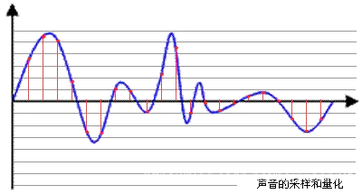

PCM原理
脉冲编码调制就是把一个时间连续,取值连续的模拟信号变换成时间离散,取值离散的数字信号后在信道中传输。脉冲编码调制就是对模拟信号先抽样,再对样值幅度量化,编码的过程。
简化来说:PCM脉冲编码调制,以一个固定的频率对模拟信号进行采样,并将采样的信号按照一定精度进行量化,最终量化后的值被输出,记录到存储介质中。

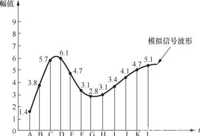

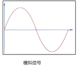

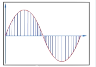

  • 原始模拟音频数据如下:
  • 按照固定频率进行采样,得到:

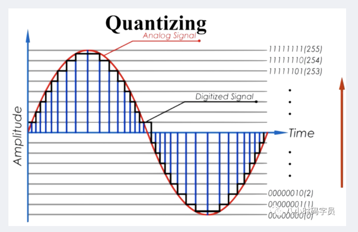

  • 最后,对采样后的数据选择合适精度进行量化:

量化
量化: 量化就是通过四舍五入的方法将采样后的模拟信号转换成一种数字信号的过程。
对于采样来说,就是在时间轴上对信号数字化;
对于量化来说,就是在幅度轴上对信号数字化
通过采样时测的的模拟电压值,要进行分级量化,按整个电压变化的最大幅度划分成几个区段,把落在某区段的采样到的样品值归成一类,并给出相应的量化值。

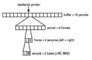

  • 帧(Frame):一个声音的基本数据单元,其长度为采样位数和通道数的乘积。
  • 周期(Period Size):音频设备一次处理所需要的帧数,对于音频设备的数据访问以及音频数据的存储,都是以此为单位。硬件缓冲传输单位,即完成这么多采样帧的传输,就会回馈一个中断。
  • Buffer Bytes: 一个应用Buffer有多少个字节,DMA缓冲区大小。
因为Buffer Size由应用设置,其可大可小,若其太大,则传输的延时太大,所以对此进行分片,提出Period的概念。overrun,录制时,数据都满了,应用来不及取走;underrun,需要数据来播放,应用来不及写入数据
