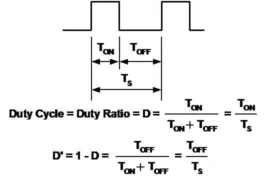

基本的脉冲宽度调制波形
这些拓扑结构都与开关式电路有关。
基本的脉冲宽度调制波形定义如下:

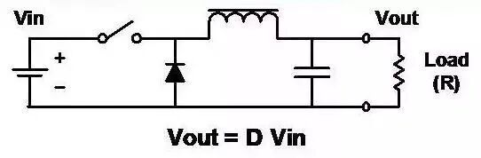

1、Buck降压
  • 把输入降至一个较低的电压。
  • 可能是最简单的电路。
  • 电感/电容滤波器滤平开关后的方波。
  • 输出总是小于或等于输入。
  • 输入电流不连续(斩波)。
  • 输出电流平滑。

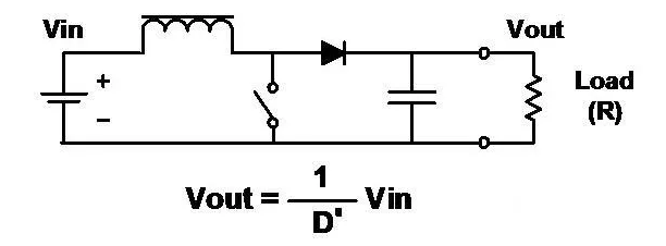

2、Boost升压
  • 把输入升至一个较高的电压。
  • 与降压一样,但重新安排了电感、开关和二极管。
  • 输出总是比大于或等于输入(忽略二极管的正向压降)。
  • 输入电流平滑。
  • 输出电流不连续(斩波)。

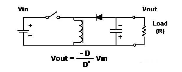

3、Buck-Boost降压-升压
  • 电感、开关和二极管的另一种安排方法。
  • 结合了降压和升压电路的缺点。
  • 输入电流不连续(斩波)。
  • 输出电流也不连续(斩波)。
  • 输出总是与输入反向(注意电容的极性),但是幅度可以小于或大于输入。
  • “反激”变换器实际是降压-升压电路隔离(变压器耦合)形式。

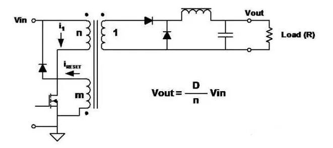

5、Forward正激
  • 降压电路的变压器耦合形式。
  • 不连续的输入电流,平滑的输出电流。
  • 因为采用变压器,输出可以大于或小于输入,可以是任何极性。
  • 增加次级绕组和电路可以获得多个输出。
  • 在每个开关周期中必须对变压器磁芯去磁。常用的做法是增加一个与初级绕组匝数相同的绕组。
  • 在开关接通阶段存储在初级电感中的能量,在开关断开阶段通过另外的绕组和二极管释放。

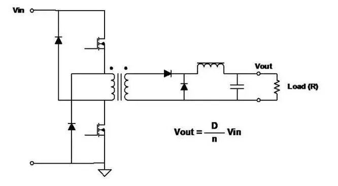

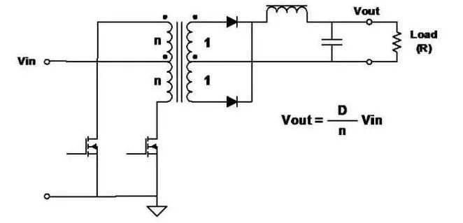

6、Two-Transistor Forward双晶体管正激
  • 两个开关同时工作。
  • 开关断开时,存储在变压器中的能量使初级的极性反向,使二极管导通。
  • 主要优点:每个开关上的电压永远不会超过输入电压;无需对绕组磁道复位。

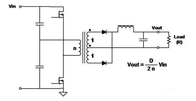

8、Half-Bridge半桥
  • 较高功率变换器极为常用的拓扑结构。
  • 开关的驱动不同相,进行脉冲宽度调制以调节输出电压。
  • 良好的变压器磁芯利用率——在两个半周期中都传输功率。而且初级绕组的利用率优于推挽电路。
  • 全波拓扑结构,所以输出纹波频率是变压器频率的两倍。
  • 施加在FET上的电压与输入电压相等。

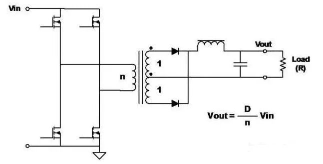

9、Full-Bridge全桥
  • 较高功率变换器最为常用的拓扑结构。
  • 开关以对角对的形式驱动,进行脉冲宽度调制以调节输出电压。
  • 施加在 FETs上的电压与输入电压相等。
  • 在给定的功率下,初级电流是半桥的一半。

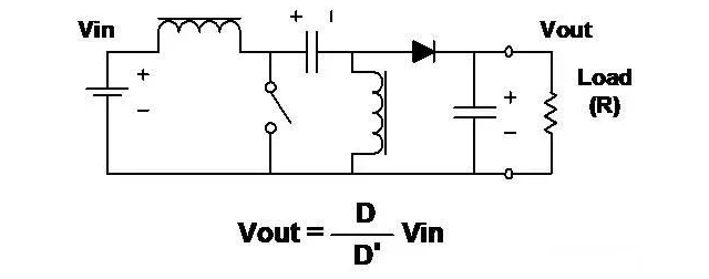

10、SEPIC单端初级电感变换器
  • 输出电压可以大于或小于输入电压。
  • 与升压电路一样,输入电流平滑,但是输出电流不连续。
  • 能量通过电容从输入传输至输出。
  • 需要两个电感。

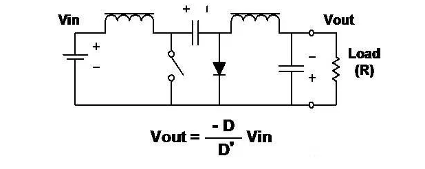

11、C’uk(Slobodan C’uk的专利)
  • 输出反相。
  • 输出电压的幅度可以大于或小于输入。
  • 输入电流和输出电流都是平滑的。
  • 能量通过电容从输入传输至输出。
  • 需要两个电感。
  • 电感可以耦合获得零纹波电感电流。

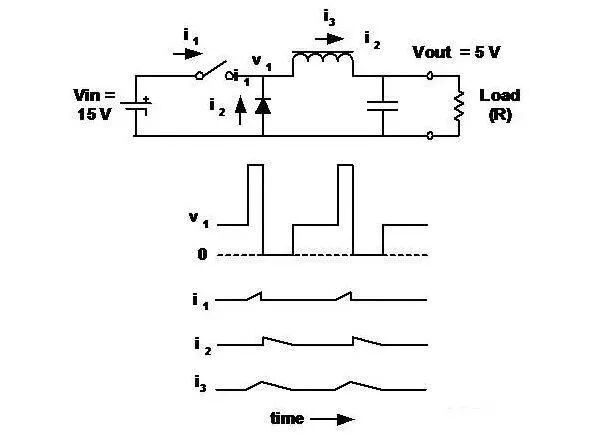

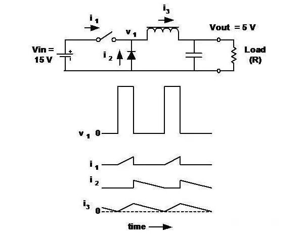

1、Buck-降压调整器-连续导电
  • 电感电流连续。
  • Vout是其输入电压(V1)的均值。
  • 输出电压为输入电压乘以开关的负荷比(D)。
  • 接通时,电感电流从电池流出。
  • 开关断开时电流流过二极管。
  • 忽略开关和电感中的损耗,D与负载电流无关。
  • 降压调整器和其派生电路的特征是:输入电流不连续(斩波),输出电流连续(平滑)。
2、Buck-降压调整器-临界导电
电感电流仍然是连续的,只是当开关再次接通时“达到”零。这被称为“临界导电”。输出电压仍等于输入电压乘以D。
3、Buck-降压调整器-不连续导电
  • 在这种情况下,电感中的电流在每个周期的一段时间中为零。
  • 输出电压仍然(始终)是v1的平均值。
  • 输出电压不是输入电压乘以开关的负荷比(D)。
  • 当负载电流低于临界值时,D随着负载电流而变化(而Vout保持不变)。

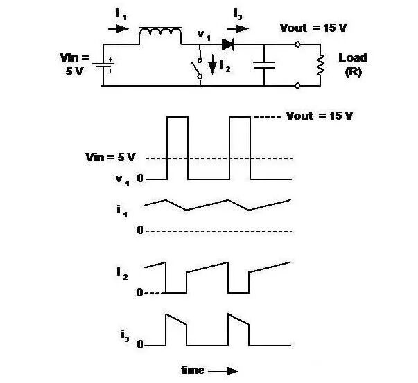

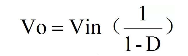

4、Boost升压调整器
输出电压始终大于(或等于)输入电压。输入电流连续,输出电流不连续(与降压调整器相反)。
输出电压与负荷比(D)之间的关系不如在降压调整器中那么简单。在连续导电的情况下:
在本例中,Vin = 5, Vout = 15, D = 2/3.Vout = 15,D = 2/3.

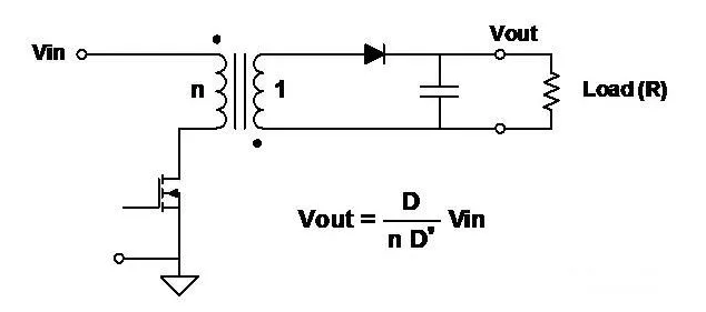

5、变压器工作(包括初级电感的作用)
变压器看作理想变压器,它的初级(磁化)电感与初级并联。

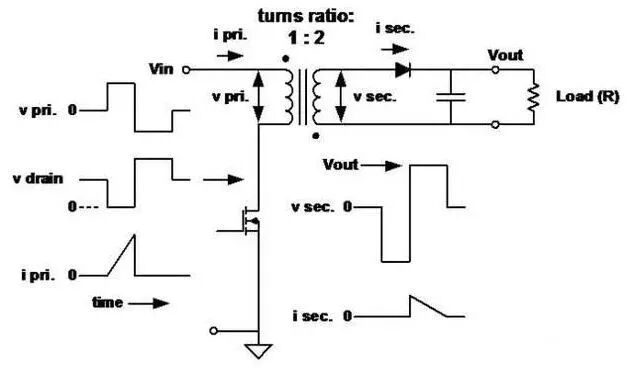

6、反激变压器
此处初级电感很低,用于确定峰值电流和存储的能量。当初级开关断开时,能量传送到次级。

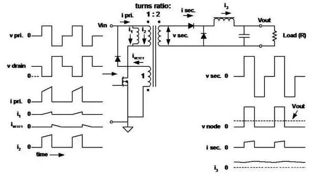

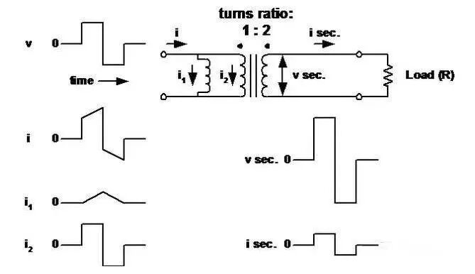

7、Forward 正激变换变压器
  • 初级电感很高,因为无需存储能量。
  • 磁化电流(i1)流入 “磁化电感”,使磁芯在初级开关断开后去磁(电压反向)。
