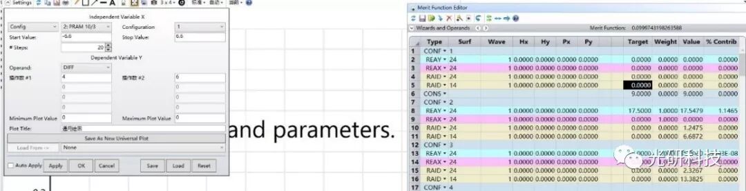

问:使用万用图时,自变量为反射镜转折的角度,因变量想读出操作数DIFF的数值却提示操作数参数错误(Error in operand parameters),具体事例如下:
在F-THETA镜头中,加入坐标断点模拟反射镜,通过控制偏转角读出入射角与常数的差值时出错,如下图:
不知道在万用表中使用这样的操作数时应该注意什么?
答:需要在评价函数中输入DIFF,然后将Operand选择为Merit,将Line选着为在评价函数中所输入的DIFF即可。在使用万用图时,都可以参考该方法,而不是在Operand中选择操作数,因为有些操作数(如DIFF)是不能单独工作的。

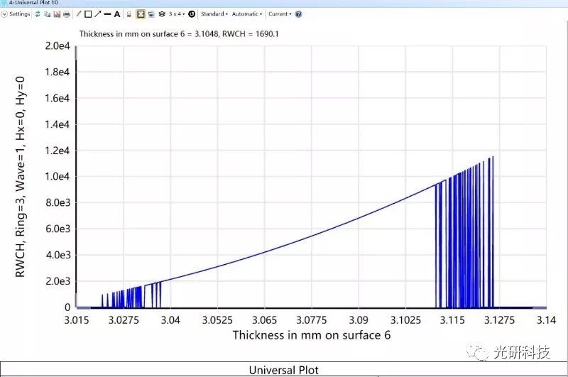

问:在像差较小的无焦系统中软件对波前差的判定会出错
问题来源:在对扩束镜的公差分析中出现大量大(上万)波前差的值,然后用一维图分析发现,在稍微改变一些变量时,扩束镜的波前差会出现大幅度抖动,过了某个区间后趋于稳定,且抖动的范围内能看出明显的趋势。如下图:
当用镜片厚度作为变量时,读出的RWCH操作数的值。在图中能看出在3.015-3.128范围内波前差出现波动,出现大波前差的现象,且波动的趋势为增大。该设计的波前差为0.02Waves以内。该问题导致公差分析的结果非常差(不真实)。
问:是否有更好的方式对无焦系统进行公差分析?
答:在分析无焦系统时,需要将Reference OPD设置为Absolute。(System Explorer- Advanced-ReferenceOPD-Absolute)
