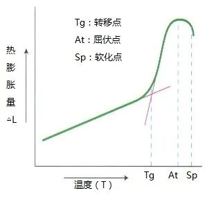

模造成型法是利用玻璃随温度的升高粘滞度降低的特性,从本质上说是一种热加工方法。将已具初形的玻璃初胚置于精密加工成型模具中,升高温度使玻璃软化,再由模仁表面施压使玻璃受力变形,分模取出,即可形成我们所需要的镜片形状。温度升高到多少才为合适,如下图一所示,温度需要在软化点附近,Tg的玻璃不再以线性的方式膨胀,而会加速软化,最适合压造,一般来说模造的温度需要达到490℃以上。由此方法制造的玻璃非球面镜片称为GM镜片(Glass Moding)。
图一

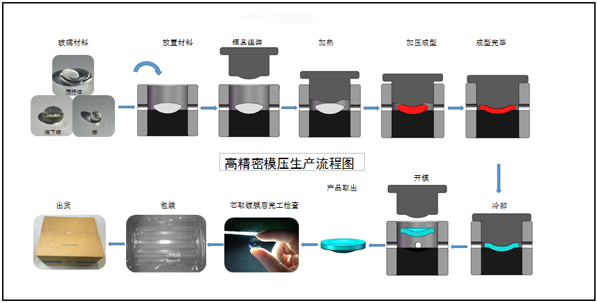

一般包括以下流程:玻璃初胚的制作→加热成型→退火处理→量测→芯取→镀膜→涂墨等工序。较详细过程如下图二:
图二

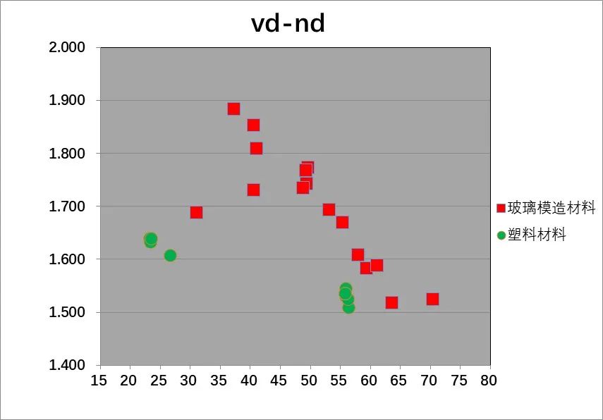

②玻璃非球面镜片选择的材料范围比较广泛。塑料非球面的材料一般是选用一种折射率(nd)较低而阿贝数(vd)较高的材料与另一种折射率较高而阿贝数较低的材料搭配使用,比如APL5514(COC类)与SP3810(PC类)等,材料的选择空间较小。而如果使用玻璃模造的非球面镜片原材料的选择将更丰富,可以较好的提升设计空间。
图四

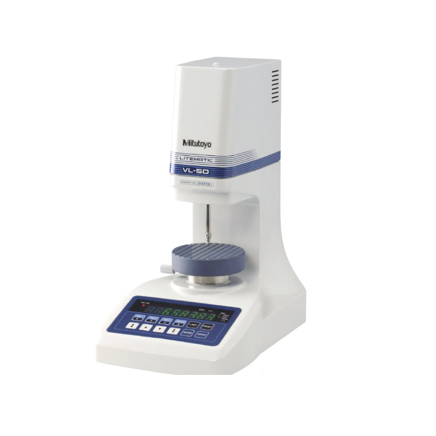

模造玻璃成型后,借助一些仪器对其进行检测。下图a所示的UA3P可以用来测量产品的面精度等;b所示的高度计用来测量产品的芯厚;c所示工具显微镜用于测量产品的外形尺寸等。

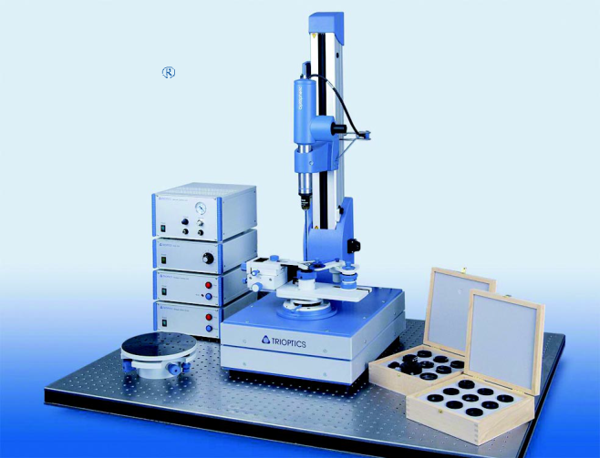

偏心检测:一般使用TROPTICS偏心仪检测透过偏心、反射偏心、非球面面间偏心以及镜头组面间偏心。
图七
