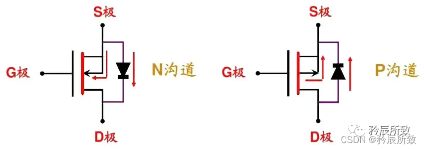

记住 MOS管有 三个引脚名称:G:gate 栅极;S:source 源极;D:drain 漏极。

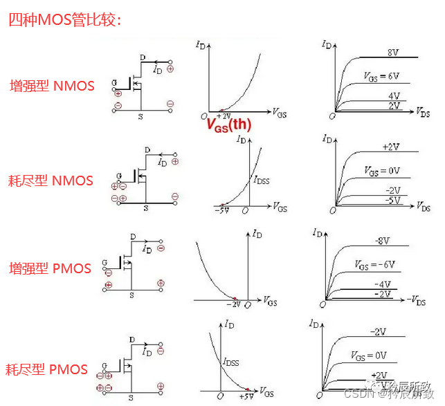

其实归纳一下,就 4种类型的MOS管:
增强型 PMOS,增强型 NMOS,耗尽型 PMOS,耗尽型 NMOS。
在实际应用中,以 增强型NMOS 和 增强型PMOS 为主。所以通常提到NMOS和PMOS指的就是这两种。 结合下图与上面的内容也能解释为什么实际应用以增强型为主,主要还是电压为0的时候,D极和S极能否导通的问题
下图列出了四种MOS管的比较:

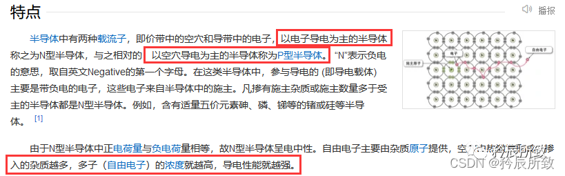

为了理解 MOS管的基本原理,首先要知道更基础的 N 型半导体 和  P 型半导体。
N 型半导体
N 型半导体也称为电子型半导体。N型半导体即自由电子浓度远大于空穴浓度的杂质半导体。P型半导体
P型半导体又称空穴型半导体,是以带正电的空穴导电为主的半导体。在P型半导体中,空穴为多子,自由电子为少子,主要靠空穴导电。掺入的杂质越多,多子(空穴)的浓度就越高。

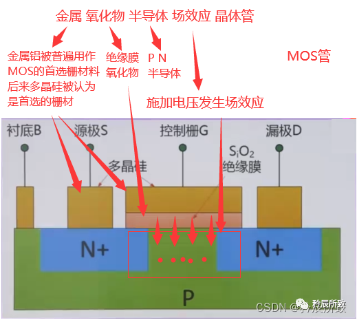

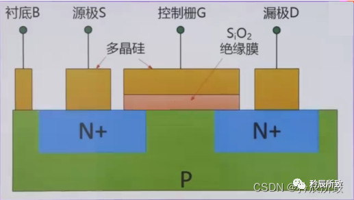

3.1 MOS管的制造
MOS管是怎么制造的

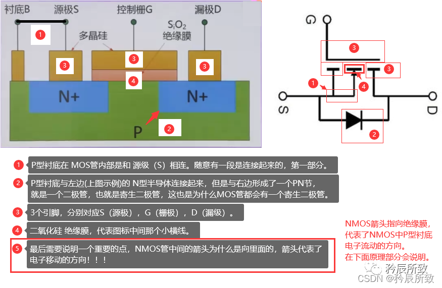

以P型半导体为衬底,在一个 低掺杂容度 的 P 型半导体上,通过扩散技术做出来2块 高掺杂容度 的 N 型半导体,引出去分别作为 源级(S) 和 漏极(D)。 P型衬底在 MOS管内部是和 源级(S)相连。 在P型衬底和两个N型半导体 之间加一层 二氧化硅(SiO₂)绝缘膜,然后通过多晶硅引出引脚组成栅极(G)。
组成结构如下图(增强型N沟道为例):
在这里插入图片描述
3.2 MOS管命名由来
我们前面说过MOS管全名为:金属 (Metal)—氧化物 (Oxide)—半导体 (Semiconductor)场效应晶体管,为什么会叫这个名字,我们通过上面的组成结构用图来说明:
3.3 MOS管图标由来
在前言部分我们就给出了MOS管的电路图标,那么我们还是通过MOS管 组成结构来说明:

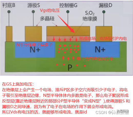

3.4 MOS管原理简析
MOS管结构原理图解:Vgs电压的强弱决定了反型层的厚薄!
而反型层的厚薄决定了MOS管内阻的大小!
内阻的大小决定了D和S之间经过电流的大小!

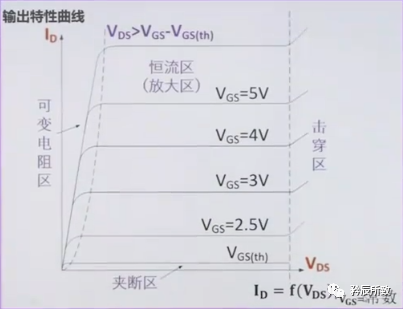

3.5 MOS管输出特性曲线
对于N沟道增强型的MOS管,当Vgs >Vgs(th)时,MOS就会开始导通,如果在 D 极和 S 极之间加上一定的电压,就会有电流Id产生。 在一定的Vds下,D极电流 Id 的大小是与 G极电压Vgs有关的。 我们先来看一下MOS管的输出特性曲线,MOS管的输出特性可以分为三个区:夹断区(截止区)、恒流区、可变电阻区。VGS < VGS(th)时,MOS管处于夹断区(截止区):
夹断区在输出特性最下面靠近横坐标的部分,表示MOS管不能导电,处在截止状态。电流ID为0,管子不工作。
VGS≥VGS(th),且VDS>VGS-VGS(th),MOS管进入恒流区:
恒流区在输出特性曲线中间的位置,电流ID基本不随VDS变化,ID的大小主要决定于电压VGS,所以叫做恒流区,也叫饱和区,当MOS用来做放大电路时就是工作在恒流区(饱和区)。 注:MOS管输出特性的恒流区(饱和区),相当于三极管的放大区。
VGS>VGS(th) ,且VDS < VGS – VGS(th),MOS管进入可变电阻区:
可变电阻区在输出特性的最左边,Id随着Vds的增加而上升,两者基本上是线性关系,所以可以看作是一个线性电阻,当VGS不同电阻的阻值就会不同,所以在该区MOS管相当就是一个由VGS控制的可变电阻。
击穿区:
随着VDS增大,PN结承受太大的反向电压而被击穿。

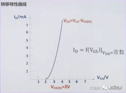

3.6 MOS管转移特性曲线
根据MOS管的输出特性曲线,可取得到相应的转移特性曲线。反应了 MOS管的特性,通过 Vgs的电压来控制 ID(导通电流), 压控流型器件!

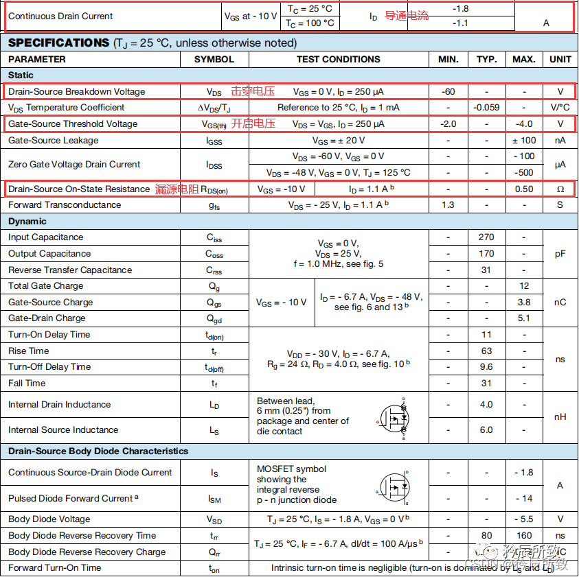

五、MOS管参数
MOS管的参数在每一个MOS管的手册上面都有说明,比如:这里推荐一篇博文,文内对每个参数有详细的解释:
MOS管参数详解
对于实际项目应用,主要关注下面几个参数,其他参数可以自己根据需求你查看手册。
1、VGS(th)(开启电压)
当外加栅极控制电压 VGS 超过 VGS(th) 时,漏区和源区的表面反型层形成了连接的沟道。
应用中,常将漏极短接条件下 ID 等于 1 毫安时的栅极电压称为开启电压。此参数一般会随结温度的上升而有所降低。

2、VGS(最大栅源电压)
栅极能够承受的最大电压,栅极是MOS管最薄弱的地方,设计的时候得注意一下,加载栅极的电压不能超过这个最大电压。
3、RDS(on)(漏源电阻)
导通时漏源间的最大阻抗,它决定了MOSFET导通时的消耗功率。这个值要尽可能的小,因为一旦阻值偏大,就会使得功耗变大。
MOS管 导通后都有导通电阻存在,这样电流就会在这个电阻上消耗能量,这部分消耗的能量叫做导通损耗。选择导通电阻小的MOS管会减小导通损耗。
现在的小功率MOS管导通电阻一般在几十毫欧左右,几毫欧的也有。
4、ID(导通电流)
最大漏源电流。是指场效应管正常工作时,漏源间所允许通过的最大电流。 场效应管的工作电流不应超过 ID 。
一般实际应用作为开关用需要考虑到末端负载的功耗,判断是否会超过 ID。
5、VDSS(漏源击穿电压)
漏源击穿电压是指栅源电压VGS 为 0 时,场效应管正常工作所能承受的最大漏源电压。
击穿后会使得 ID 剧增。
这是一项极限参数,加在场效应管上的工作电压必须小于 V(BR)DSS 。

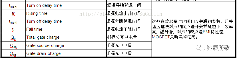

7、充电参数
栅极充电信息:因为MOS管的都有寄生电容,其被大多数制造厂商分成输入电容,输出电容以及反馈电容。
输入电容值只给出一个大概的驱动电路所需的充电说明,而栅极充电信息更为有用,它表明为达到一个特定的栅源电压栅极所必须充的电量。

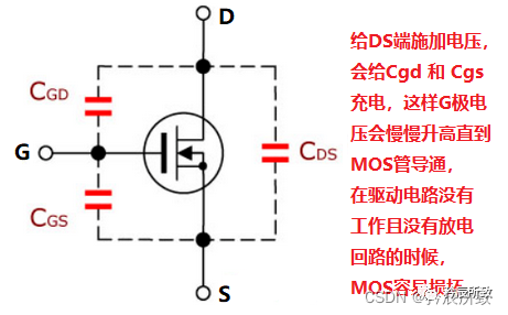

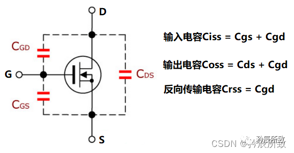

MOS管的寄生电容
寄生电容是指电感,电阻,芯片引脚等在高频情况下表现出来的电容特性。
实际上,一个电阻等效于一个电容,一个电感,一个电阻的串联,低频情况下表现不明显,而高频情况下,等效值会增大。
MOS管用于控制大电流通断,经常被要求数十K乃至数M的开关频率,在这种用途中,栅极信号具有交流特征,频率越高,交流成分越大,寄生电容就能通过交流电流的形式通过电流,形成栅极电流。消耗的电能、产生的热量不可忽视。
加在 G 极的弱驱动信号瞬间变为高电平,但是为了“灌满”寄生电容需要时间,就会产生上升沿变缓,影响开关频率。
在MOS管的规格书中,有这么几个电容参数:
对于这几个电容参数,看下图所示:
一般从单片机普通应用来说,我们对这个开关要求没那么高,如果不是特殊应用场合可以不用深究。
但是不能忽略寄生电容,所以在我们的MOS使用时候,就会在GS级加上一个电阻,用来释放寄生电容的电流。

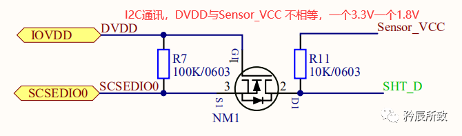

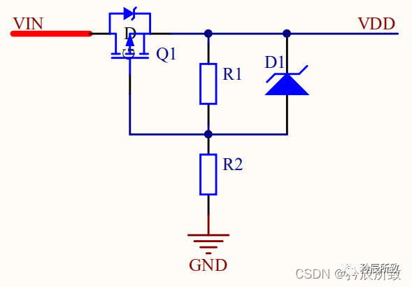

为什么常在MOS管GS并联电阻?
借用我实际使用的一个电路:
其中 R1,就是我们现在说的GS间的并联电阻,上文说到过,电阻的作用是用来释放寄生电容的电流。
那么原因我们来分析一下,还是要借用一下上面的图:总结一下:
1、起到防ESD静电的作用,避免处在一个高阻态。这个电阻可以把它当作是一个泄放电阻,避免MOS管误动作,从而 损坏MOS管的栅GS极;
2、提供固定偏置,在前级电路开路时,这个的电阻可以保证MOS有效的关断(理由:G极开路,当电压加在DS端时候,会对Cgd充电,导致G极电压升高,不能有效关断)
GS端电阻阻值选择:
建议是一般取5K至数10K左右,太大影响 MOS 管的关断速度。 太小驱动电流会增大,驱动功率增大。但是在有些地方大一点也无所谓,比如电源防反接等不需要频繁开关的场合(上面示例图)。

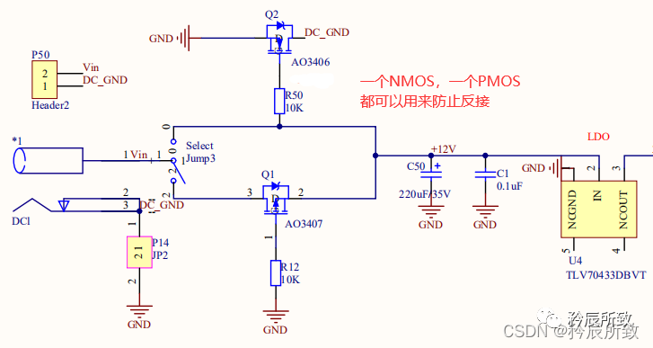

为什么要在MOS管G级串联电阻?
还是在上面的示例图,R2,就是G级的串联电阻。这个电阻有什么作用呢?
串联电阻还是因为寄生电容!在G级 串联一个电阻,与 Ciss(Ciss = Cgd+Cgs)形成一个RC充放电电路,可以减小瞬间电流值, 不至于损毁MOS管的驱动芯片。
网上还有一种说法是:抑制振荡
MOS管接入电路,也会有引线产生的寄生电感的存在,与寄生电容一起,形成LC振荡电路。对于开关方波波形,是有很多频率成分存在的,那么很可能与谐振频率相同或者相近,形成串联谐振电路。
串联一个电阻,可以减小振荡电路的Q值,是振荡快速衰减,不至于引起电路故障。
G级电阻阻值选择:
一般不建议太大,网上建议百欧以内,会减缓MOS管的开启与通断时间,增加损耗,但是在有些地方大一点也无所谓,比如电源防反接等不需要频繁开关的场合(上面示例图)。
最后说明一下上面这两个问题,具体情况要具体分析,电阻的选择不是绝对的,比如上面示例我实际使用的电路,我 GS 的并联电阻使用了1M,G级串联的电阻使用了10K,对于我的防反接电路来说,也是正常的,大一点还能降低点电量工作时候的功耗。
虽然不能给出绝对的参考,但是我们分析了电阻大小对电路的影响,所以根据自己使用的场合才能最终确定自己合适的阻值。

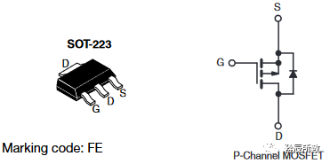

2、SOT-223
也是单片机方案中最常用的封装,一般也是几A电流、60V及以下电压环境。
比如:IRFL9014TRPBF, ZXMP6A17GTA

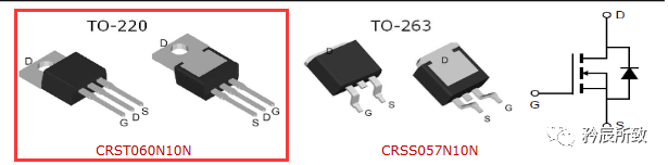

4、TO-220/220F
这两种封装样式的MOS管外观差不多,可以互换使用,不过TO-220背部有散热片,其散热效果比TO-220F要好些,价格相对也要贵些。这两个封装产品适于中压大电流120A以下、高压大电流20A以下的场合应用。
比如: IRF4905PBF,NCE6050A

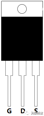

七、MOS管判别

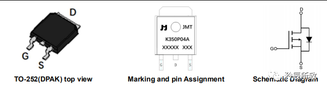

以下图封装的MOS管为例说明,除了SOT-23 封装,只要是这种类型3脚的封装,
那么他的G、D、S一定是按照下图所示的方向定义的(有错误请指出):
重要:如果用测量之前将MOS的3个极短接,泄放MOS管内部电荷,确保MOS截止!!!
