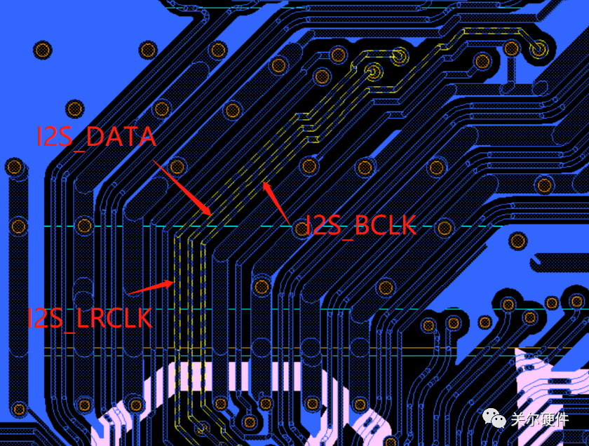

在layout设计上,由于I2S信号频率不高,通常除了MCLK会单独包地处理(防止干扰和被干扰),其他信号SCLK、DATA、LRCLK会一起走线,没进行包地。

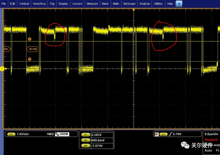

下图1就是LKCLK、DATA、SCLK三个线走在一起,在测试I2S信号时,DATA的数据波形中出现了掉坑,很明显是串扰导致的(串扰是两条信号线之间的耦合、信号线之间的互感和互容引起线上的噪声),如图2所示。

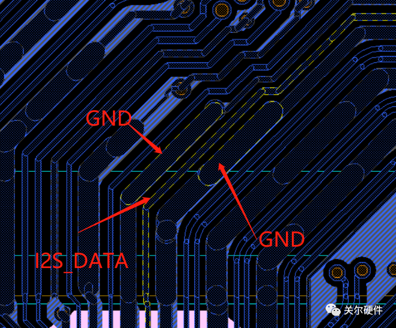

解决该串扰问题,只能直接把I2S的各个信号直接包地处理。测试包地处理后的I2S DATA波形是OK的,没有掉坑。
图3
小结:在layout上要重视信号完整性,尤其数字信号走线上要减少并行走线长度、增加线间距预制、包地隔离等措施。
