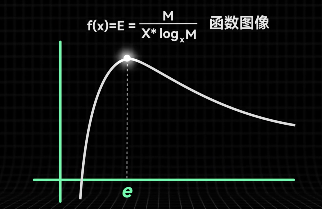

于是,为了表示 M 个数,在 x 进制下,需要 x*logx^M 个牌子。
所以效率就可以表示成这样一个公式:
 E=M/x*logx^M=M/lnM*lnx/x
我们简单求导一下就知道,f`( x ) = MlnM ( 1-lnx )
当 X = e 的时候,原函数取极大值!
如果用图像表示原函数,大概就是这样,这个点就是 e。
也就是说当 x 等于 e 的时候,效率 E 是最大的。
所以得出结论,理论上,e 进制的效率最高。

那还得是个整数,不然工程上就没法实现了,而你看这个函数图就知道,相比 2,3 的效率是更接近 e。
由此我们能得出结论,数据表达上,效率最高的是三进制,其次才是二进制。
