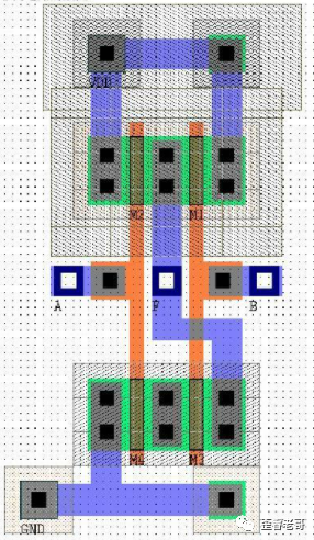

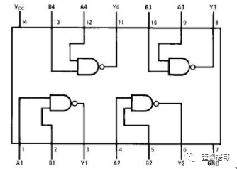

这个是某宝上可以买到的世界上简单的芯片之一, 74LS系列,很便宜,两毛钱;
其功能就是二输入与非门。这是一个最简单的芯片,其电路和版图如下
上图中一共4个二输入与非门。

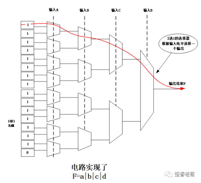

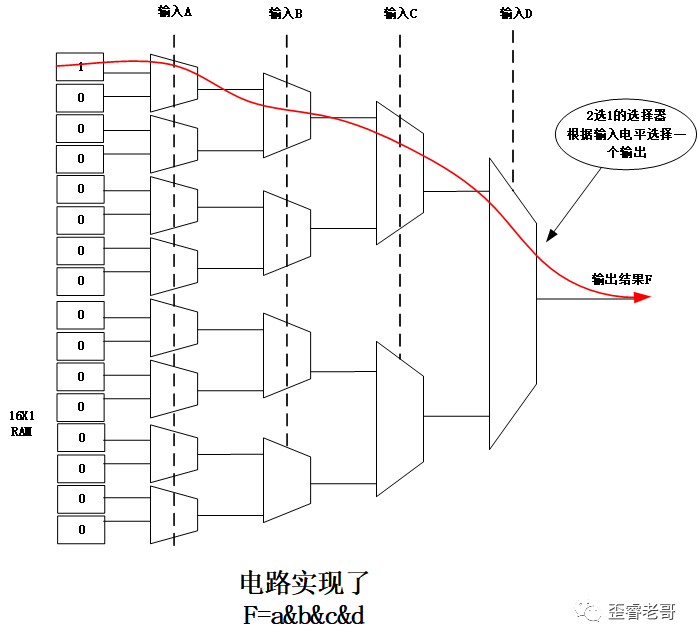

我们以 F=A&B&C&D 这个电路举例:
一个16×1的RAM,这个RAM的每一bit都可以编程为0或1。
这个RAM有4位地址, DCBA。通过这4bit选择RAM的输出。
通过配置RAM中不同的值,实现输出F 和输入A,B,C,D的关系
上图中,我们把16bitRAM 配置为 0000000000000001 ,这个电路 则等效 F=A&B&C&D;
只有A=B=C=D=1时, F=1,其他情况 F=0;
完美实现了 F=A&B&C&D;
重要的事情再说一遍;
16bitRAM 配置为 0000000000000001 , 则等效F=A&B&C&D;
那么现在“0000000000000001” 这串数就是FPGA的编程。
这就是FPGA最基本的原理;
举一反三,如果实现电路 F=A|B|C|D 。
这个电路如何编程:
16bit RAM 配置为 01111111111111111, 则等效F=A|B|C|D。
大家可以试一下:通过配置16bitRAM 的值,可以实现A,B,C,D四个输入的任何逻辑操作。

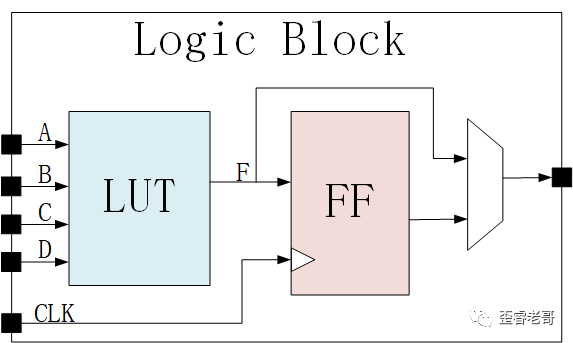

LUT只能实现数字组合逻辑,所以又添加了一个寄存器flipflop (ff),可以实现数据的锁存;
如下图所示:LUT+寄存器构成了现代FPGA基本结构。
FPGA的基本结构,就是依靠如此简单的电路实现了无比复杂的逻辑。
这个包括LUT和FF的基本结构,这两个合并成为一个基本的逻辑单元(LOGIC BLOCK)。
这种能够实现ABCD四个输入计算的LUT的叫做4输入LUT,此外还有5输入,6输入等等变种。

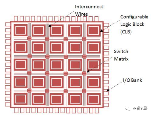

FPGA就实现了一个无数 Logic Block(Logic Block内部就是LUT+FF)的阵列,中间用布线资源连接起来。
把互联和逻辑单元结合起来就是一个FPGA芯片,图如下所示。

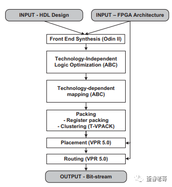

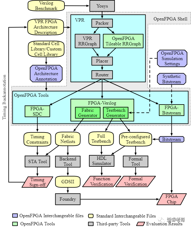

下图是一个 开源的FPGA的设计流程(OpenFPGA),我们可以看看,即使一个开源项目,其涉及到的EDA工具最少都要有哪些?
这些需要给客户的EDA工具包括:
1:综合工具
2:布局布线工具
3:bit生成工具
4:时序分析工具
5:仿真工具
6:嵌入式逻辑分析仪器等调试工具
7:功耗分析工具
这些还算是最少的集合,但已经比一个CPU芯片提供给用户GCC编译工具要难多了。

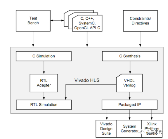

除了传统的EDA工具,实现HDL,例如verilog这种编程之外,还包括HLS这种高层次综合的描述语言。
HLS的引入使软件工程师也能参与到FPGA设计中来,把电路开发屏蔽掉,直接开发软件,这个就更是EDA工具的能力了。
但是,这个本质上,讲高级语言(C,C++)转换成硬件描述语言(HDL),在通过综合工具转换成电路。
好处是,更贴近软件工程师的习惯,缺点就是加了一层转换,带来了效率的损失。

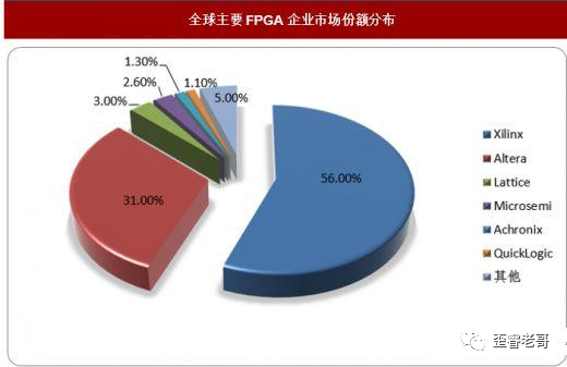

FPGA全球市场2018年大约60亿美金,Xilinx 和Altera 是这个FPGA市场上最重要的提供者,其他都是比较小的公司。(2015年英特尔宣布以167亿美元收购FPGA厂商Altera),给其他家留的份额就不多了。
老哥早些年,这两家FPGA都使用过,各有千秋。
国内也有很多FPGA的公司,有的出货也比较客观。与国外巨头相比,处于解决了有无的问题阶段,能够满足部分国产化需求。其容量,性能,特别是EDA工具方面,有明显的差距,还需要继续市场的磨练。
