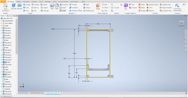

3D 模型
使用香橙派 Zero 和 USB 转 SATA 适配器的用户,可以直接跳至 3D 打印那一步。

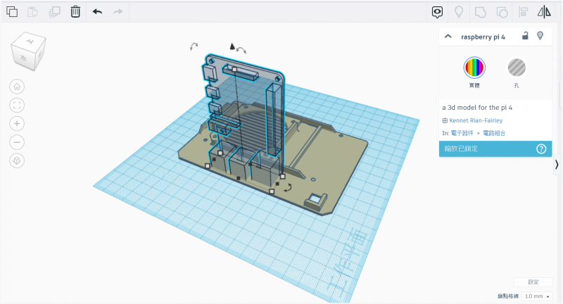

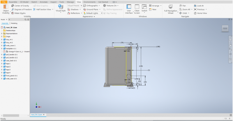

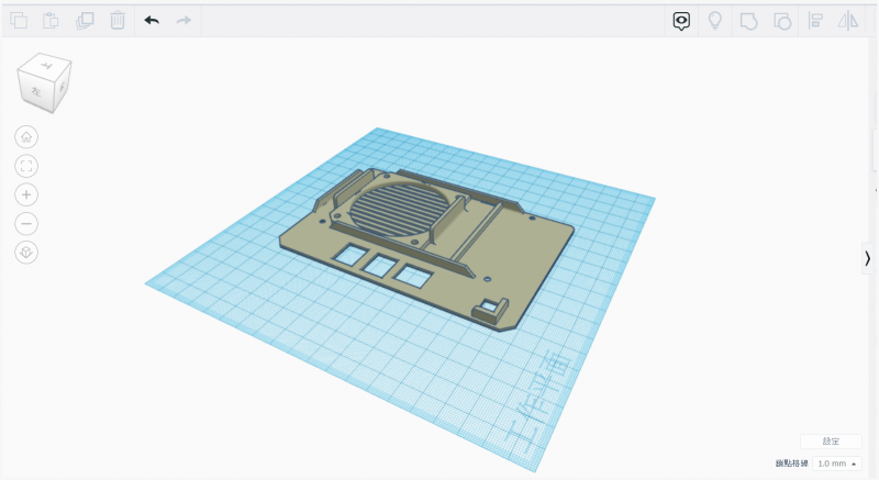

如果你使用树莓派或其他 SBC,则需要对模型进行微调。下载 backplate_generic.stl 文件,并将其导入 TinkerCAD 或 aPrint Editor。
根据你选择的主板,在背板模板上创建打孔。
3D 模型调整文件,在项目文件库中下载。
https://make.quwj.com/project/457

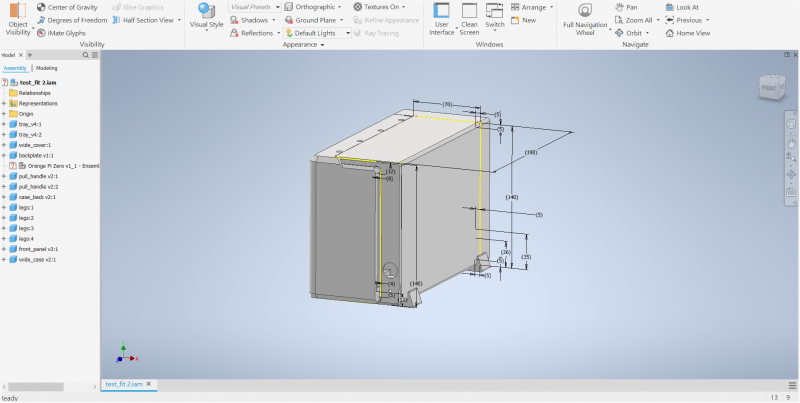

如果你使用的是 SATA 转 USB 适配器,模型修改过程可能会稍微复杂一些。如图所示,SATA 转 USB 适配器的安装尺寸。
注意外壳拐角处的四个螺丝孔,它们是用于安装背部的孔。请不要在设计适配器时使用这些螺丝孔,否则你还需要更改后盖设计。
在我的设计中,我利用适配器上的两个螺丝孔将其安装到定制的 3D 打印外壳上。如果你的适配器上也有类似的孔,你可以利用这些孔来安装它。或者你可以设计一个简单的安装臂,并用热胶将它们粘合到位。
模板的挂载的 stl 文件,在项目文件库中下载。

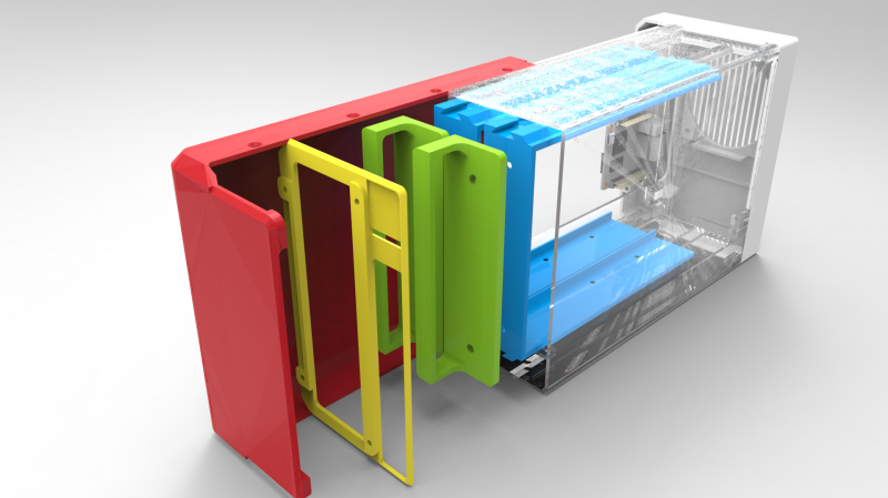

开始 3D 打印

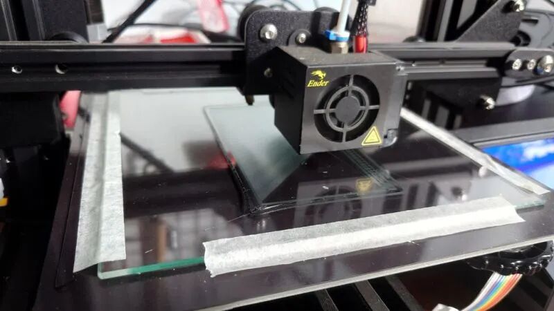

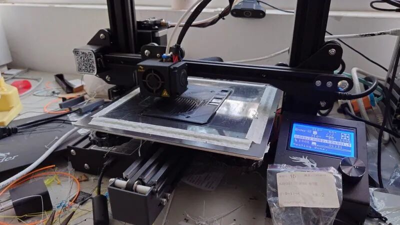

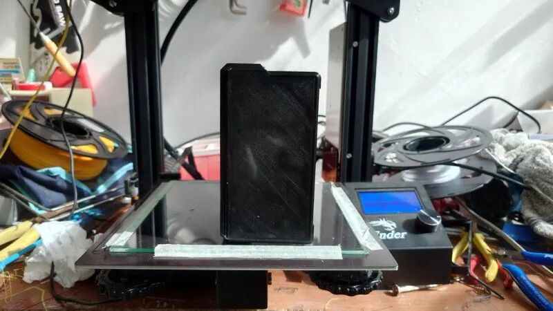

3D 打印的部分大约花了两天的时间,我使用 Ender 3 以 0.2mm 的层高和每秒 35mm 的速度打印。
legs.stl:NAS 的腿部支撑。
psu_mount.stl:功率调节 PCB 的安装。
SATA adapter mount:SATA 到 USB 适配器的安装。
wide_case、wide_cover、case_back:NAS 的主体 PC。
front_panel:NAS 的前板,包含状态 LED 的孔。
pull_handle,tray:硬盘托盘组件。
backplate:NAS 背面的防尘罩,包括 6010 风扇支架。
所有文件在项目文件库中下载。

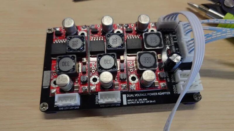

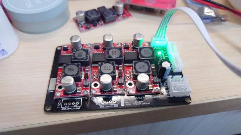

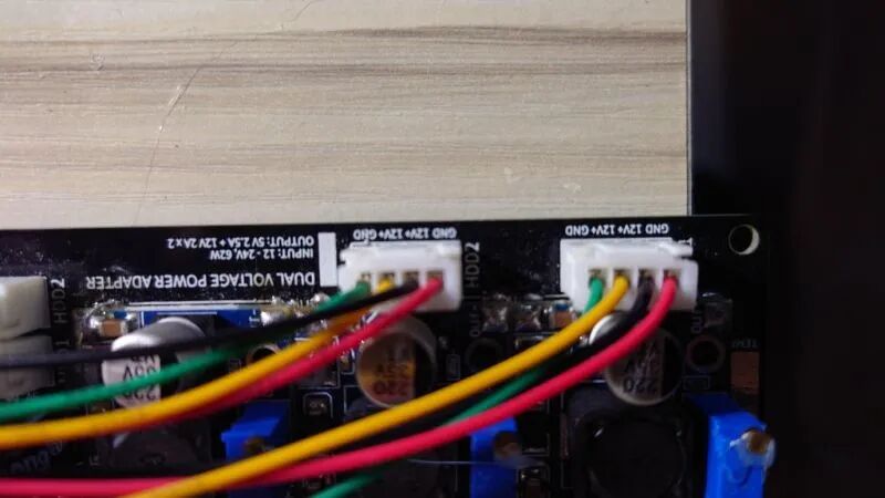

然后从 PCB 打样服务商处订购 PCB 成品。如上图所示,可以在 PCB 上挖一个方形孔(无需额外的服务费),然后将降压-升压转换器焊接到 PCB上。
如图所示,从左到右分别是 HDD1、2 和 SBC 的 12V、12V 和 5V 的电源通道。再焊接了一些小部件,包括用于 SBC 纹波滤波的电容器、5.1v 齐纳二极管(可选,当我的 XL6009 转换器发生故障时,它救了我的 SBC 一次)和电源 LED+ 电阻器。
如果你的预算非常紧张,你可以手动将导线焊接到 HDD/SATA 适配器的转换器上。但如果我需要建造更多的单元,制作 PCB 将使整个项目在未来更具可重复性。

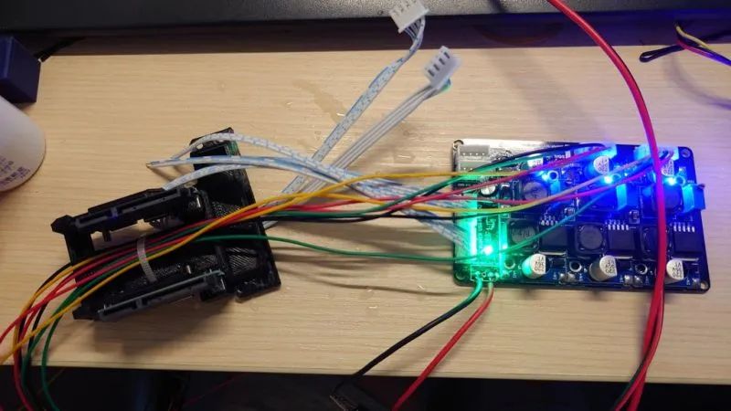

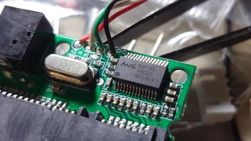

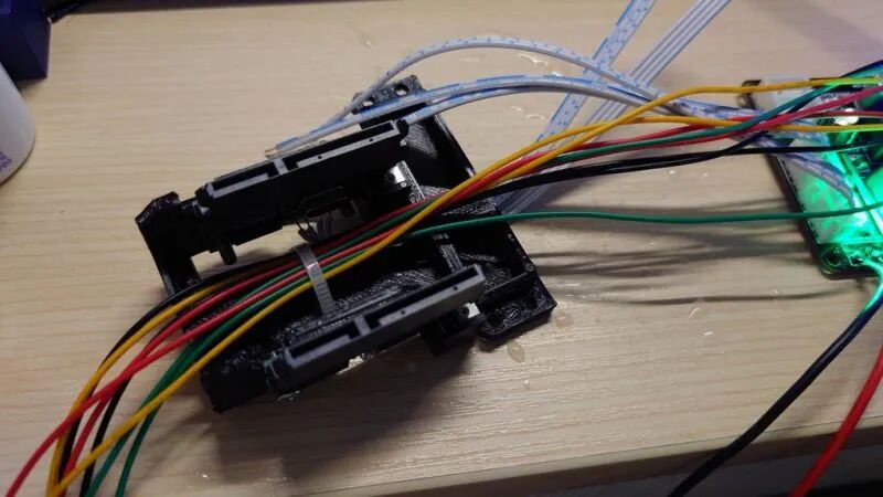

拆除 SATA 转 USB 适配器并组装

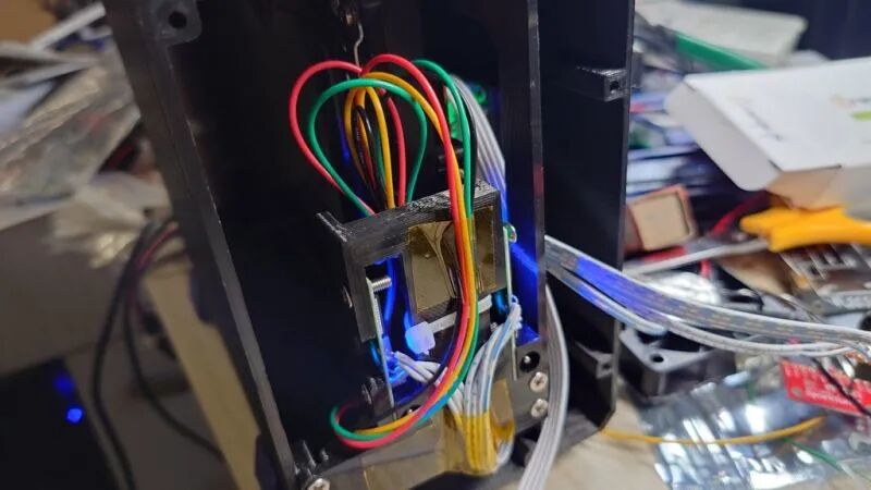

SATA 转 USB 适配器使用 M3x5 螺钉固定到适配器支撑臂上。接下来,在电源转换器板开始布线,HDD 电源线和 USB 信号线。
这个过程取决于你使用的适配器。在此,我只展示我的适配器的使用情况。

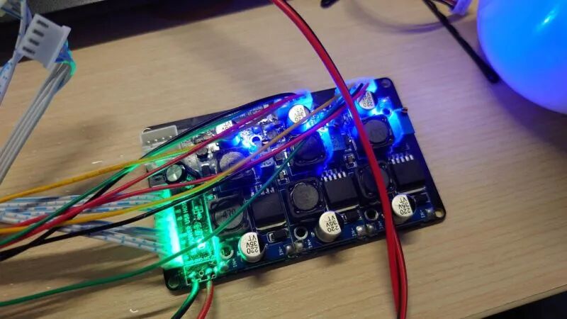

1、找到适配器的 USB 端口,将其连接到电源转换板上的 HDD1/2 USB 的端口引脚上。
2、找到适配器的 12V 输入端口,将其连接到 HDD1/2 12V 输出。注意,转换器板的输出有四条线路,承载 12V 或 GND 电源。
如果你的磁盘不需要那么多电源,你可以只使用其中的两条,或者你也可以使用所有四条电线供电。
3、将 USB 主机连接到 PC 或 SBC,并测试其是否正常工作。
接线完成后,用四组 M3x10 的螺钉将适配器固定到机箱的背面。

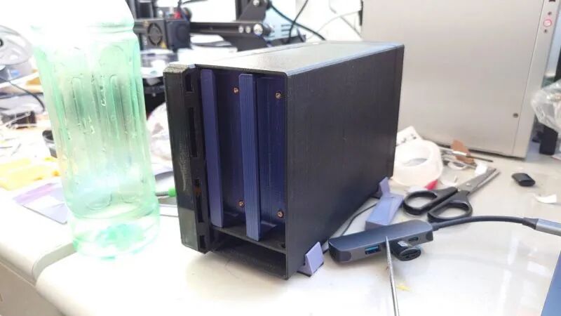

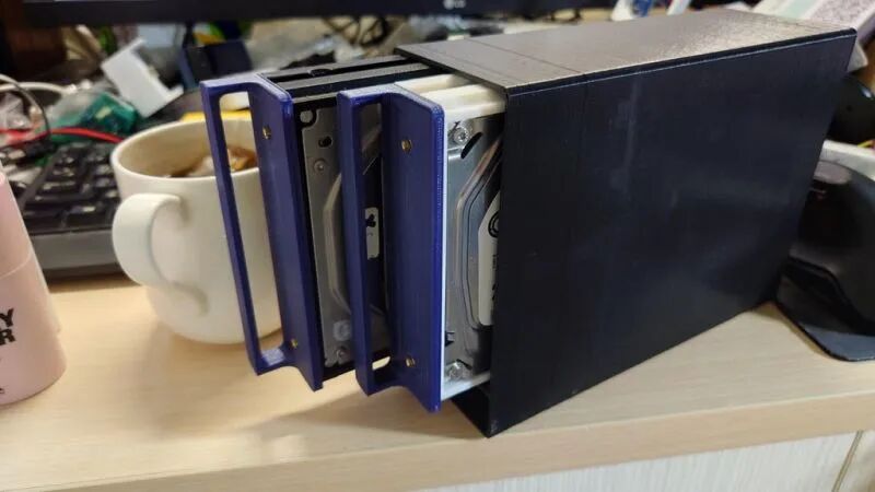

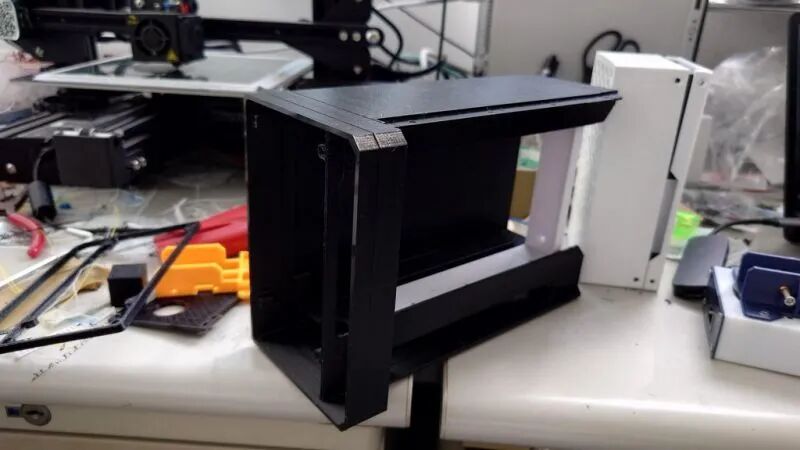

组装硬盘托盘
硬盘托盘由两部分组成。
首先,你需要将一个螺纹插入件(通常由铜制成)插入拉手,并在另一侧用两组 M3x5 螺钉固定。完成后,你再使用六组 M3x6 的螺钉将硬盘拧入到托盘。
完成后,将两个硬盘插入机箱并用力推动,使 SATA 端口与背面的适配器连接。
如图所示,我 3D 打印了一个侧面通明的特殊版本,以显示插入的方向。

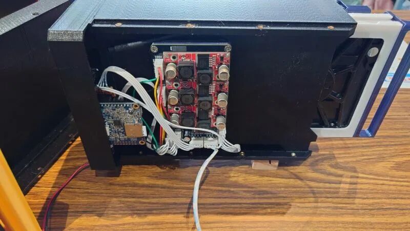

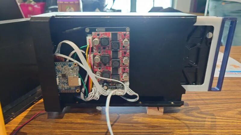

为适配器板和 SBC 选择定制支架
3D 打印或使用任何你想要创建支架的方法,将电源转换板和 SBC 固定到位。将支架粘接到主壳体的内侧。
如果你有任何其他修改,或者希望内置更多硬件(如 ESP32)用于远程管理,也可以将其放置在此处。

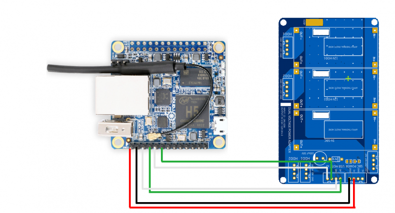

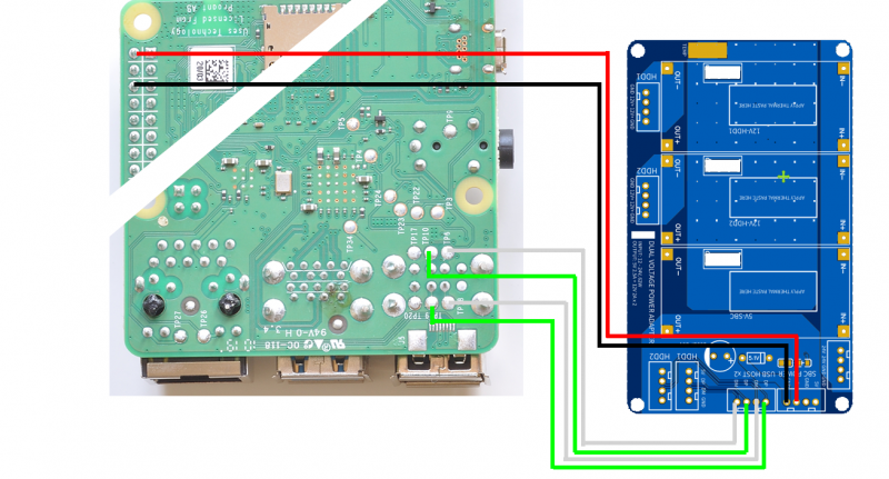

将 SBC 连接到功率调节板
1、将电源调节板的 5V 输出连接到 SBC。如果你使用的是树莓派 4B 产品这类耗电型的 SBC,你可能需要使用电源调节板的所有四个输出来获得 5V 电源。
否则,你可以使用一对5V/GND 电缆连接状态 LED 或背面的风扇。

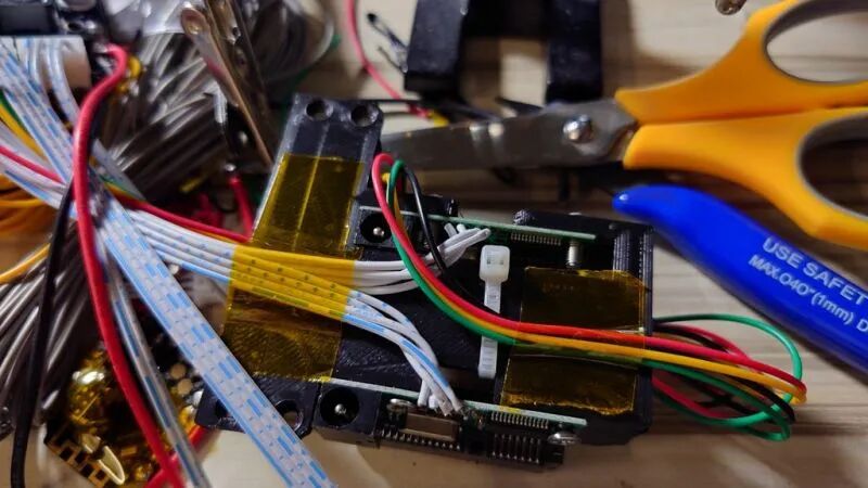

2、将 USB 主机引脚连接到 SBC。根据你的 SBC,你可能需要在内部添加 USB 集线器(例如树莓派 zero 2w)。

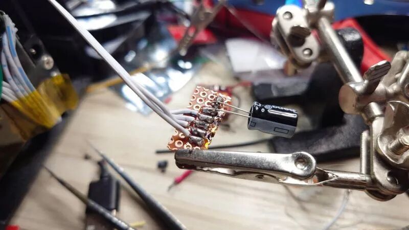

以我为例,我不想直接焊接到 SBC GPIO 引脚(香橙派 Zero 使用GPIO 用于 USB2 和 USB3 的输出,并且只将 USB1 作为物理 USB-A 的端口),我使用了一个预处理板,使它成为一个简单的即插即用适配器,以便于将来的维护和使用。
我还添加了一个电容器,以防止启动期间的电流浪涌。
如图所示,可参考 SBC 的连接方式。请注意,如果是树莓派 4B 的主板,可能需要将电路板上下翻转,并将导线直接焊接到底部测试焊盘。

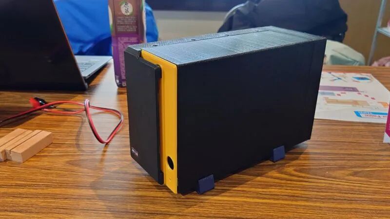

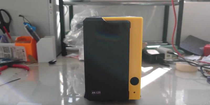

完成以上步骤后,就可以关闭它了。使用 M3x5 螺钉将所有零件拧在一起,现在,它看起来像一个真正专业的 NAS!

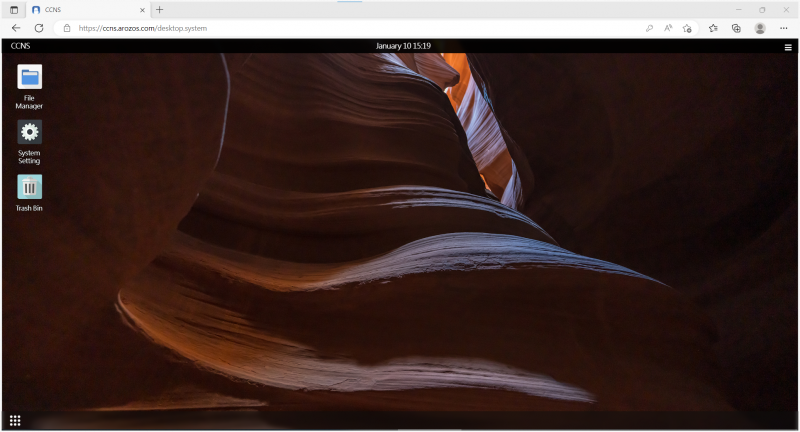

安装 ArozOS
此次的操作系统是对 2018 版的一次巨大的更新。
我为 NAS 开发的软件名为“ArozOS”。它是一个带 web 桌面的 web 操作系统,可方便在浏览器中为你提供全面的桌面体验。只需要使用网络浏览器,即可访问音乐、视频、照片和文档,所有这些都只需使用一个浏览器窗口。
同时它也适用于移动设备。如果你想了解更多关于 ArozOS 的信息,请访问 https://arozos.com 。
对于那些有软件工作经验的人来说,可直接点击 https://github.com/tobychui/arozos 查看。

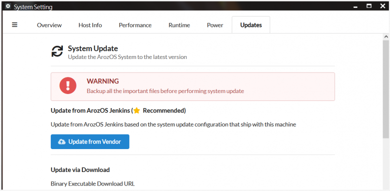

安装 Launcher 并将服务添加到 Systemd(可选)
使 arozos 在启动时启动并向启动器添加 OTA Update 功能,你可以选择下载启动器并将 arozos 启动服务添加到 systemd。
下载并安装 ArozOS OTA 更新启动器(可选)
如果你想在 ArozOS 系统中安装 OTA 更新功能,你可以选择安装启动器,并在启动时使用启动器启动 ArozOS。
https://github.com/aroz-online/launcher
安装启动器,只需将启动器二进制文件放在 arozos 二进制文件旁边,并将 start 命令指向启动器,而不是 arozos 的二进制文件。
例如,如果你的 SBC 使用的是 H3 处理器,该处理器是 armv7 处理器,则可以使用以下命令下载并启动 arozos。
wget https://github.com/aroz-online/launcher/releases/download/v1.120/launcher_linux_armmv launcher_linux_arm launcher./launcher -port 8080 -tls=true -hostname="My NAS"# Or pass any startup paramter to it, it will relay to arozos binary
成功设置并启动启动程序后,你将发现 System Setting 中有一个名为 “Updatess” 的新选项卡。从那里,你可以一键更新 arozos NAS 系统。是不是很酷呢!

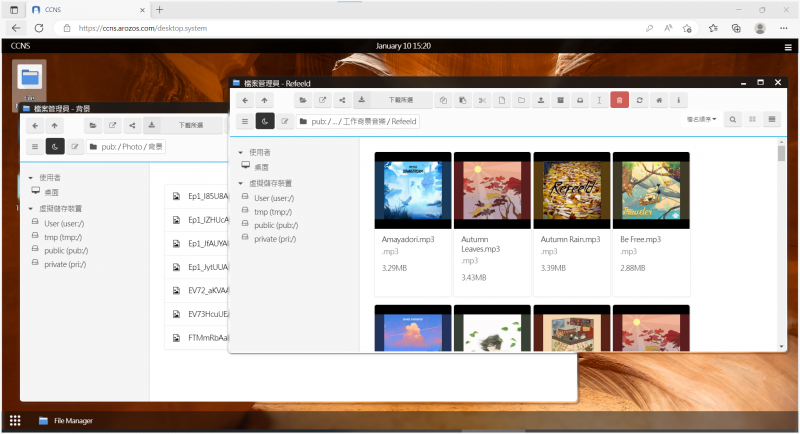

在 ArozOZ 上设置根帐户
arozos 系统运行后(要检查,请使用“sudo systemctl status arozos”),打开 web 浏览器并导航到。
http://{your_pi_IP_Addr}:8080

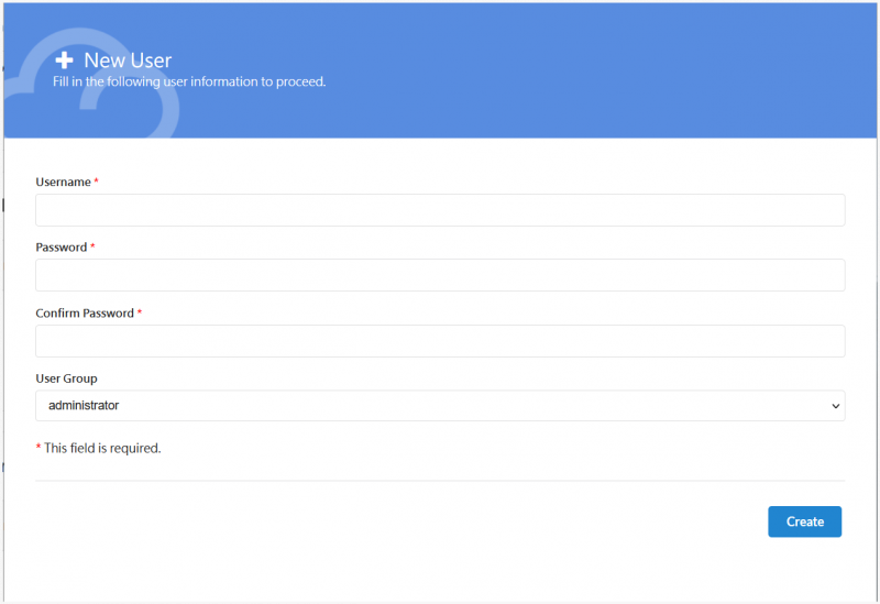

然后,你将看到此用户注册页面。输入你首选的用户名和密码作为 root 管理员帐户。
提交后,你将被重定向到登录界面。如果一切正常,登录后你将看到一个桌面界面。你可以通过右键单击并选择内置主题或在“个性化”设置中设置自定义路径来更改墙纸。

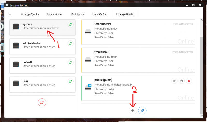

将两个硬盘安装到 ArozOS
在此阶段,你将无法看到磁盘。你需要将它们安装到 arozos 上,以便 arozos 可以为磁盘提供沙盒层来保护你的数据。
要设置你的磁盘,首先你需要知道磁盘在哪里,以及其中的分区。如果你不知道磁盘格式或分区,并且其中没有重要数据,可以使用 fdisk 命令对其进行完全格式化。
https://linuxhint.com/use-fdisk-format-partition/
格式化并创建文件系统(例如 ext4 或 ntfs)后,你将看到 /dev/sda1 或 /dev/sdb1 下的新设备文件。

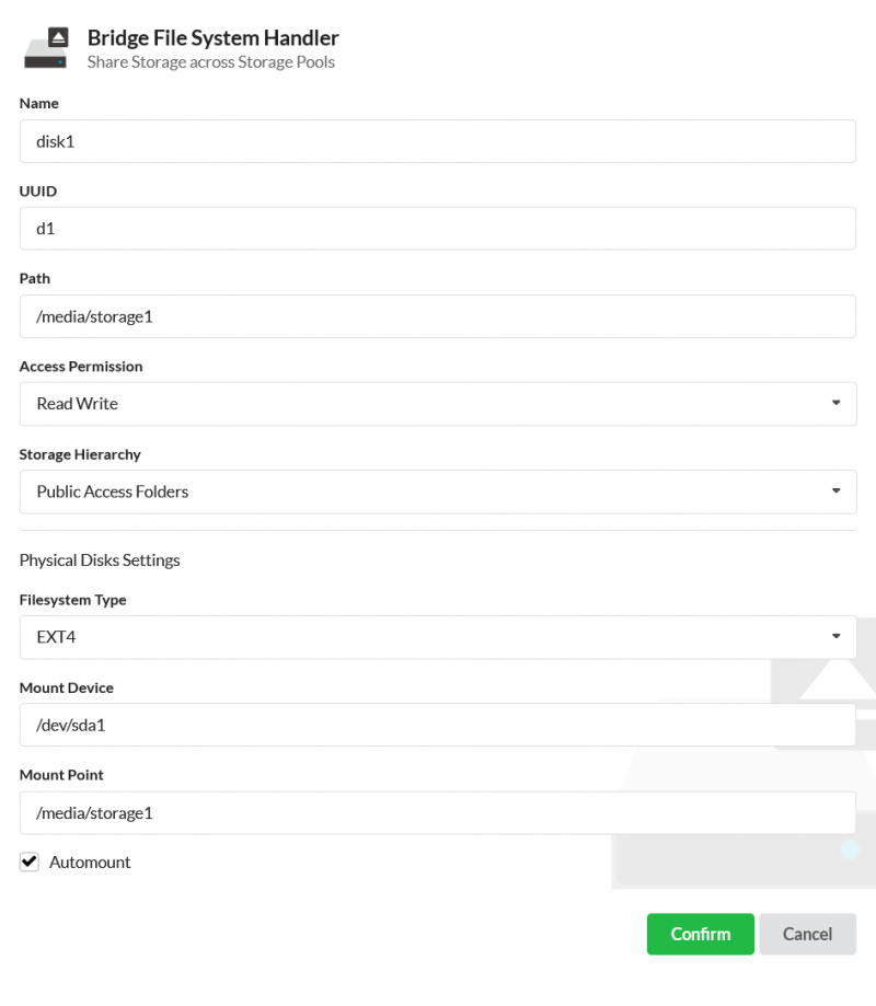

假设每个磁盘只有一个 EXT4 格式的分区,并且检测为 /dev/sda1 和 /dev/sdb1。现在,你可以通过在 /mediaroot 中创建两个文件夹来为它们创建装载点。
mkdir /media/storage1mkdir /media/storage2

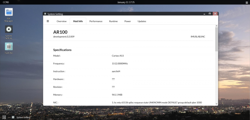

然后转到 ArozOS 的 System Settings > Disk & Storage > Storage Pools,并按如下方式进行设置(请参阅随附的示例配置)。
在示例配置中,我们使用 sda1 作为 disk1,使用 sdb1 作为 disk2。
你可能会注意到,除了磁盘名称、ID、设备路径和装载点不同,“存储层次结构”也不同。
“存储层次结构”如果设置为“公共访问文件夹”,则表示每个用户都可以通过“共享磁盘”访问磁盘。任何有权访问磁盘的用户都可以查看、写入和删除上载到磁盘的任何内容。
“存储层次结构”如果设置为“独立用户文件夹”,则表示每个用户在磁盘上都有自己的专用空间,用户无法查看其他人的文件。但是,用户仍然可以通过系统中的“共享”功能共享其文件,并为其他用户提供文件共享链接。
上图显示均来自 v2.010 版。

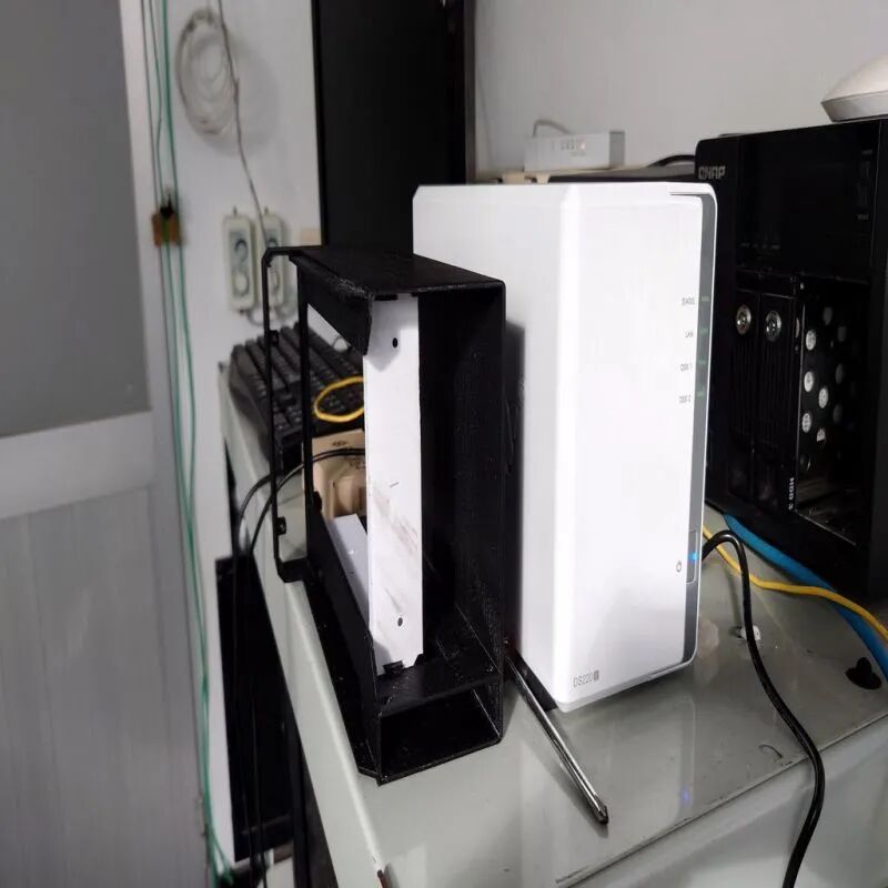

目前,我还正在研究一个替代版本(最后一张照片),用于旧的二手旧硬盘,其中磁盘更容易更换/热插拔。该版本仍处于原型阶段,未来也会开源这个版本。想动手拥有自己的 NAS ,就赶紧试试吧!
