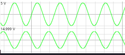

1、反相放大器电路图
输入输出波形:

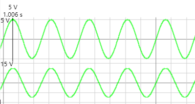

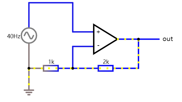

2、同相放大器:

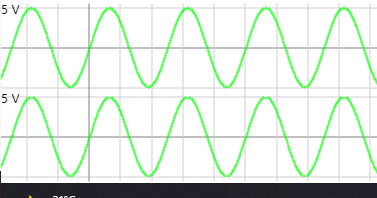

输入输出波形:

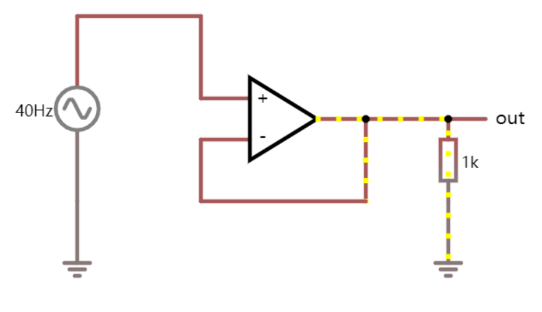

3、电压跟随器
输入输出波形:

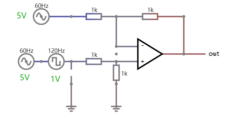

5、加法放大电路
输入输出波形:

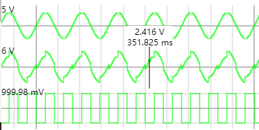

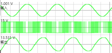

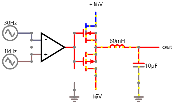

6、D类放大电路
输入输出波形:

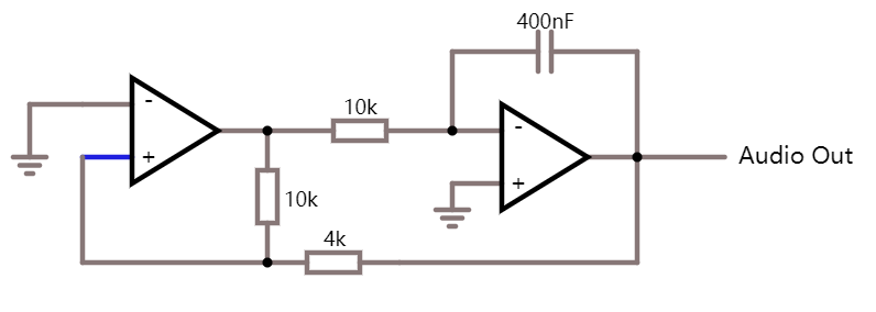

02
振荡器

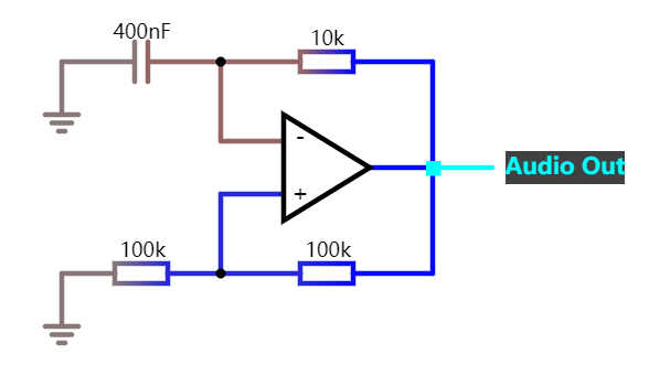

1、张弛振荡器
输入输出波形:

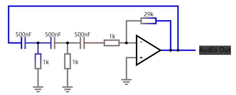

2、相移振荡器
输入输出波形:

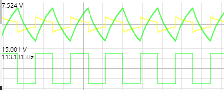

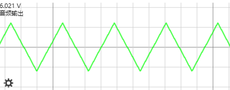

3、三角波发生器
输入输出波形:

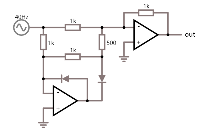

2、全波整流
输入输出波形:

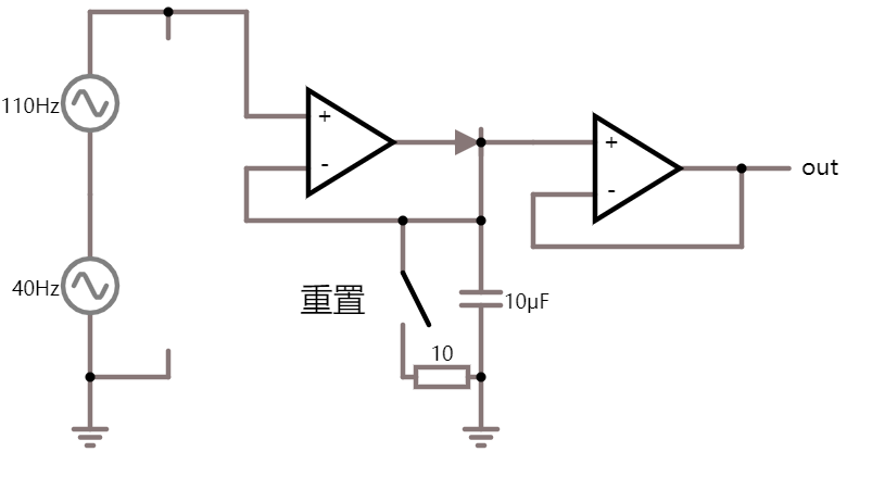

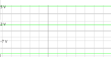

04

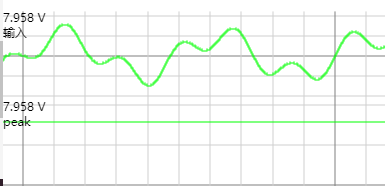

峰值检波
输入输出波形:

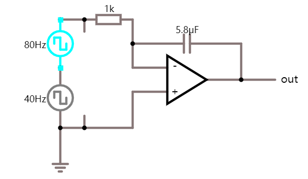

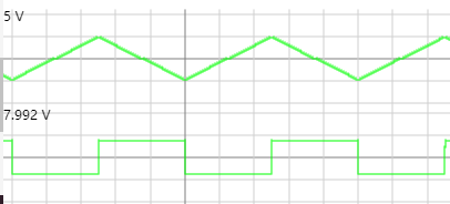

1、积分电路
输入输出波形:

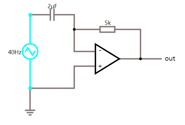

2、微分电路
输入输出波形:

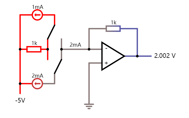

06
I-V转换
输入输出波形:

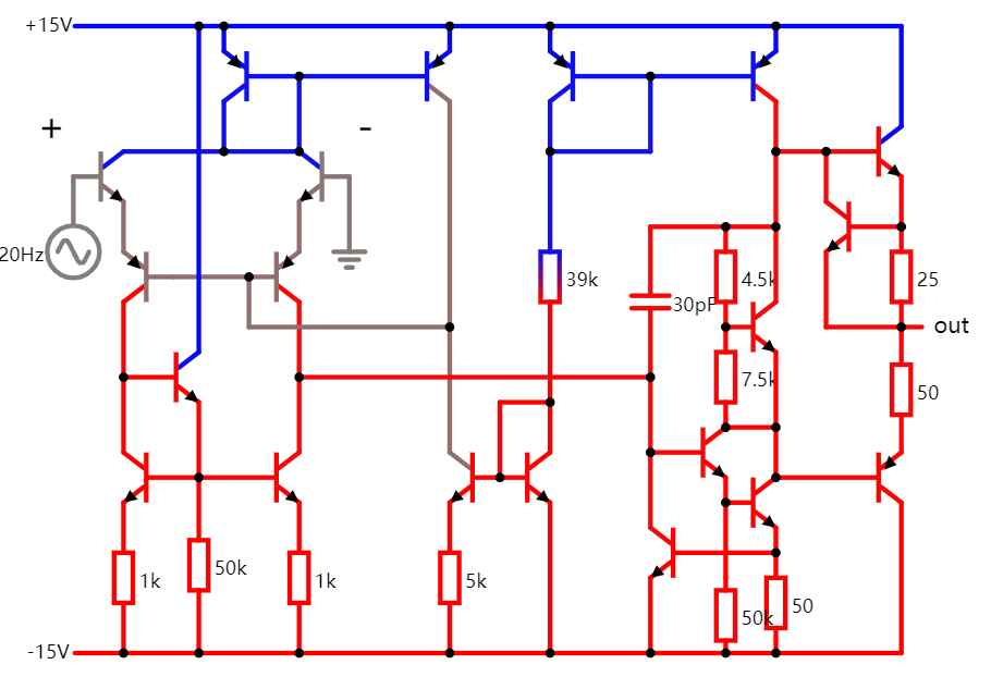

最后贴一个经典运放的内部框图741运放
