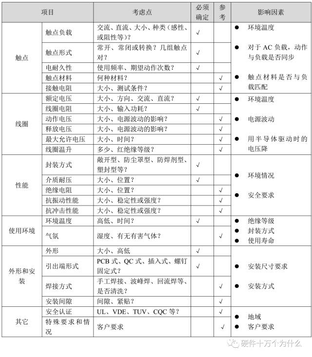

继电器的选型规范
为了正确的选用继电器,需要了解继电器的特性,确认这些特性是否符合使用要求,如能在实际使用环境中进行确认则更为可靠。继电器的选用原则参见表 1,在表中“必须确定”栏中有“”号的项目被确定之后,就可选定一款继电器。如果有进一步的要求,需要进一步考虑“参考”栏中有“”号的相应项目。
以下对上表中的一些项目进一步说明

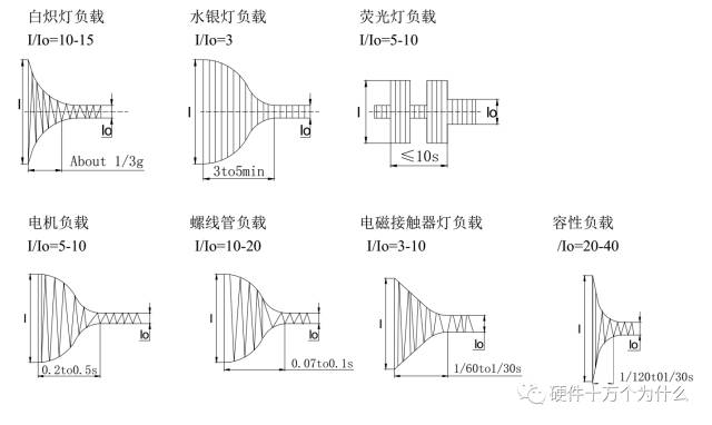

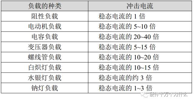

1.1 触点负载
确定继电器所能承受的负载是否满足使用要求时,除了需要确定负载的大小,还要确定实际负载的种类,因为不同的负载有不同的稳态值,见表 2。除非另有说明,一般说明书给出的负载是阻性负载。
显示了有代表性的负载与冲击电流和时间的关系。另外,根据继电器有不同动、静触点的极性也会影响电耐久性。

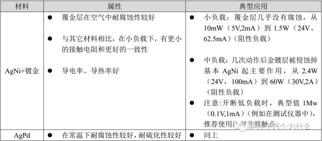

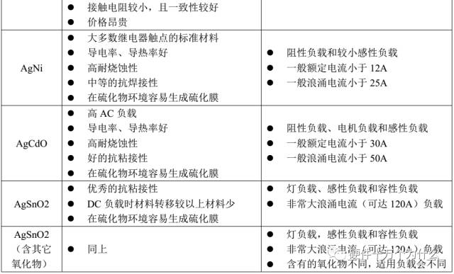

1.2 触点材料
对于同一款继电器,不同的触点材料所适用的负载种类或范围略有不同。见表 3。
备注:
(1) 每种继电器必须要考虑说明书中规定的最大电流值。
(2) 一般条件允许时,最好在实际使用中进行试验确认。
(3) 触点的覆金层对于中、小负载性能较好。但对于负载的情况,通常仅用于维护在继电器使用前的触点的初始接触性能。

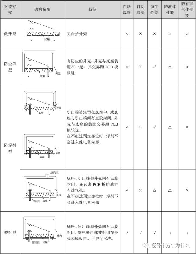

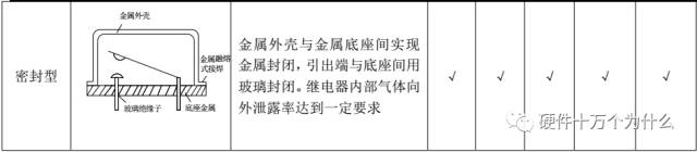

3.1 封装方式
为了保证继电器的可靠性,不同的封装方式对继电器的后加工有不同的要求,见表 4
备注:
(1)“√”:好;“×”:不好;“△”:注意;
(2)由于塑料具有一定的透气率,所以在有有害气体或要求防爆的情况下请使用密封型继电器。

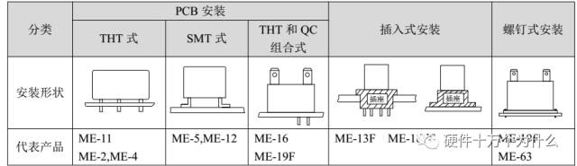

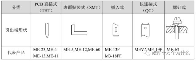

5.3 引出端形式
可根据实际情况选择合适的引出端形状(表 6)和安装方法(表 7)

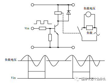

1.2.3 关于触点动作与交流负载相位同步的问题
继电器触点动作与所切换负载的交流电流相位同步时,如果触点总是在负载电压较高时接通或断开,如图
2,会增加触点的粘接或材料转移,从而引起继电器过早失效,请在实际使用中确认是滞用随机相位通断。用计时器、微型计算机等驱动继电器时,有电源相位同步的情况。

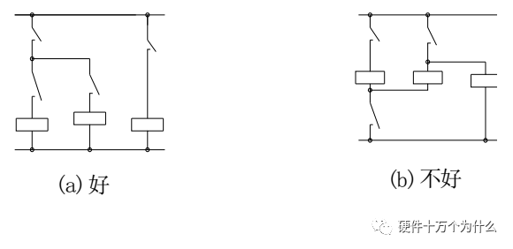

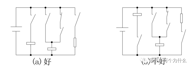

1.2.5 多组触点与负载的连接
在有多组触点时,请把触点尽量排列在电源的同一极,负载在电源的另一极如图 3(a),这样可以防止触点与触点间存在电压差造成触点间短路的可能。避免象图 3(b)那样边接。

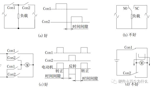

应避免因触点粘接、电弧导致的短路在电路中,应考虑以几点(参见图 4):
1) 一般继电器的触点间隙都比较小,应考虑到可能由于触点间电弧引起短路的情况。请不要使用图 4(b)的电路。推荐使用图 4(a)所示电路,并在触点 Con1 和 Con2 动作之间设定一定的间隔时间。
2)应该考虑在触点间粘接或错误动作造成短路时,也不应产生过电流,造成电路超负荷或烧损。
3)注意不要使用图 4(d)所示的用两组转换触点构成电动机正、逆转电路。推荐使用图 4(c)所示电路,并在触点 Con1 和 Con2 动作之间设定一定的间隔时间。

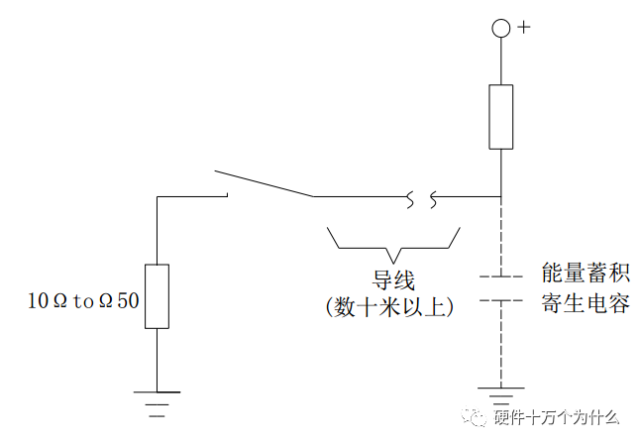

1.2.8 使用长导线时的注意点
在继电器触点电路中,使用数十米以上的长导线时,由于导线内有寄生电容量存在,会产生冲击电流,请在触点电路上串联电阻(约 10Ω~50Ω),如图5。

接通电动机、电容、螺线管或灯的负载时,会引起数倍于稳态电流的冲击电流。
断开螺线管、电动机、接触器等感性负载时,会引起数百~数千伏的反向电压。一般常温常压下空气的临界绝缘破坏电压是 200~300V,所以如果反向电压超过此值的时候,在触点间就会产生放电现象。
冲击电流和反向电压均会使触点受到很大损害, 明显缩短继电器的使用寿命, 因此适当的使用触点保护电路,可以提高继电器的使用寿命。

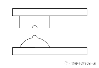

1.3.2 触点的材料转移现象
触点的材料转移现象是指一方的触点材料转移到另一方的触点上,材料转移严重时肉眼可见触点表面的凹凸情况,如图 6,这种凹凸易造成触点粘接。
一般,触点的材料转移是由于大电流的单向流动或者容性负载的冲击电流造成,多发生在直流电路,一般表现为阳性凸、阴性凹的形状。因此适当使用触点保护电路、或使用抗材料转移较好的 AgSnO 触点,可缓解触点的材料转移现象。对于大容量的直流负载(数 A~数十 A),必须在实际应用中试验确认。

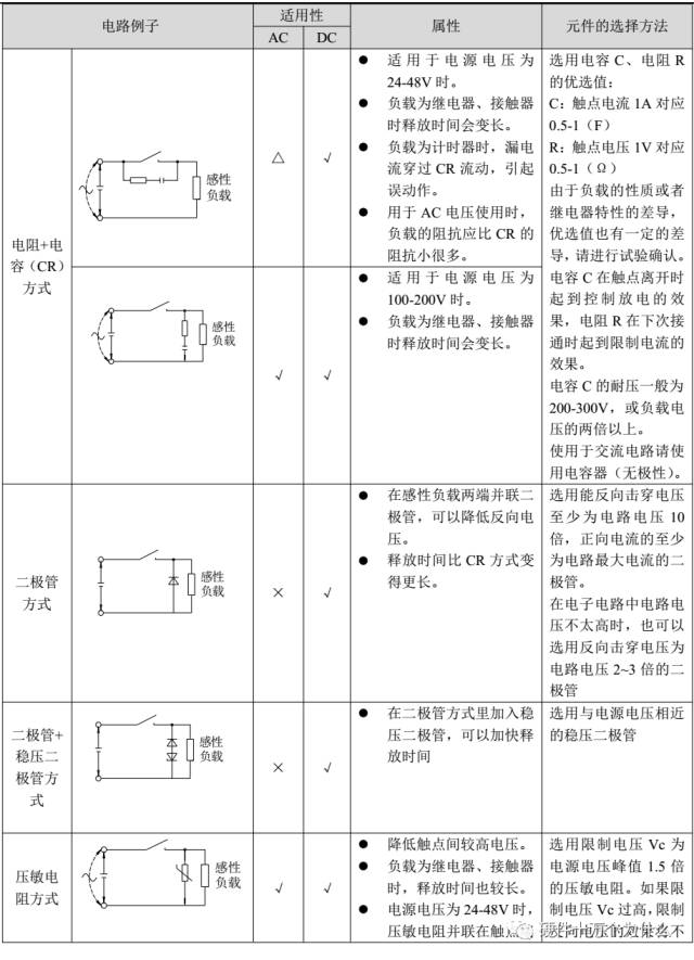

1.3.3 触点的保护电路

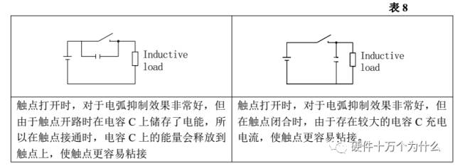

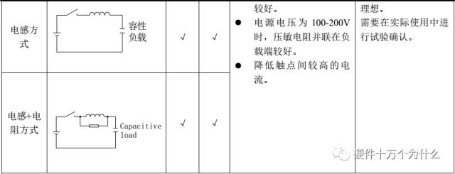

一般感性负载比电阻性负载更容易使触点受到损伤,如果使用适当的保护电路可以使感性负载对触点的影响与电阻性负载基本相当,但请注意如果不正确使用,可能会产生反效果。表 7 是触点保护电路的代表性例子。
注意请避免使用表 8 中所列的触点保护电路。
1.3.4 安装保护元件时的注意事项
在安装二极管、 C-R、压敏电阻等保护元件时,必须在负载或者触点的旁边安装。如果距离过远,保护的效果将会不理想。推荐在 50CM 以内安装。

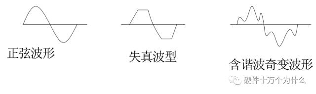

AC 型继电器的电源电压最好是正弦波形(sine curve),因为在正弦波形的情况下交流线圈能较好的抑制蜂鸣声,如果波形失真或畸变时,则这种抑制功能不能得到很好的发挥。图 7 显示了几种常见波形的例子。

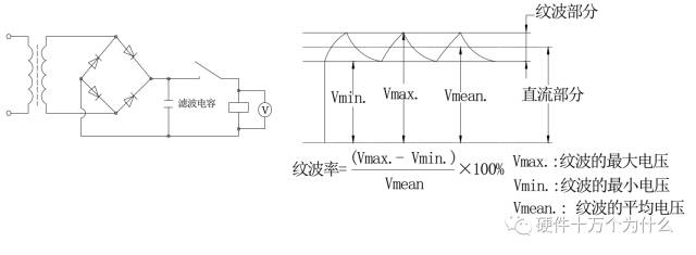

为了稳定工作, DC 型继电器的线圈两端所加电压推荐使用波纹变化率小于±5%的线圈额定电压,否则继电器会工作不稳定,引起触点的粘接或异常损耗,特别是在继电器的驱动电路上连接有电动机、螺线管、变压器等器件时,这种情况更为明显。
作为 DC 型继电器的电源,有蓄电池、带滤波电容的全波(如图 8)或者半波整流电路等,这些不同的电源种类会影响继电器的动作特性,所以请在实际使用中进行试验确认。

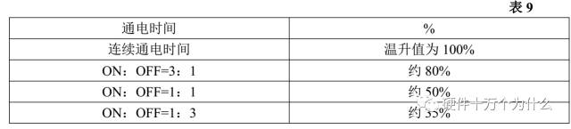

2.4 线圈温升
2.4.1温升
       在继电器动作过程中,线圈会发热使其温度升高。一般在接通时间为 2 分钟以下的脉冲电压下使用时,线圈温升值与接通(ON)时间、及接通与断开(OFF)的比例有关,各种继电器基本相同,参见表 9。

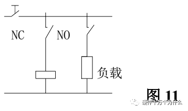

2.13.2 继电器的自锁
请避免使用继电器自己的常闭触点切断自己的线圈,这样会因继电器动作的不稳定性造成故障是,如图 11

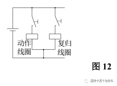

2.13.5 双线圈型继电器的注意事项
请不要同时向设定线圈和复位线圈施加电压,否则会使继电器异常发热、异常动作,甚至异常损耗。
如图 12 所示,当电路上需要将动作线圈和复归线的任意一方端子连接起来,另一方的端子连在电源的同一
极上时,请将要连接起来的两个端子直接连接(短路)再连接到电源上,这样可以保持两线圈之间的绝缘良好。

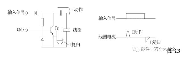

2.13.6 磁保持单线圈继电器的一种驱动电路
如图 13 所示为磁保持单线圈继电器的一种驱动电路。当有输入信号时,电流给电容 C 充电,利用这一充电电流给线圈供电,使继电器动作,当去掉输入信号时,电容 C 上储存的电能通过三极管 Tr 和线圈 Coil 放电,使继电器复归。
在使用该电路时,请在实际使用中确认电路参数。

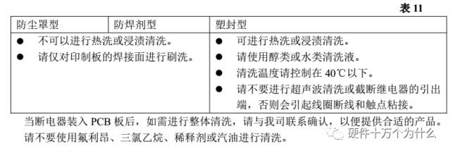

3.1.2 关于清洗
在焊接到印制板上后清洗印制板时,建议使用酒精系清洗液进行清洗。
请避免超声波清洗,若采用超声波清洗,可能会导致线圈断线和触点的轻微粘接。

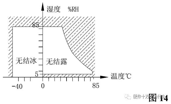

4.4 使用、保管、运输时的环境
使用、保管、运输时,请避免阳光直射、并保持常温、常温、常压。可进行使用、运输、保管的温、温度范围如图 14 中非阴影区所示,其中允许的温度随继电器的型式而不同。
推荐的使用、运输、保管的温、温度范围为:
1) 温度:0℃~40℃
2) 湿度:5%RH~85%RH
3) 气压:86kPa~106kPa
4.4.1 高温环境
在高湿环境中,周围温度急剧变化时,继电器内部可能会结露,从而导致继电器绝缘劣化、线圈断线、生锈等现象。这种环境的典型例子是进行海上运输的船上。
结露是指在高湿环境下,温度由高温急速变为低温时,或将继电器由低温急速移至高温中时,水蒸气凝结变成水滴的现象。
4.4.2 0℃以下的低温环境
在 0℃以下的低温环境中请注意结冰现象。结冰可能会导致可动部分的粘合、动作延迟或阻碍动作等故障。
结冰是指结露和异常高温环境中,附着于继电器上的水分在温度降至冰点以下时凝结成冰的现象。

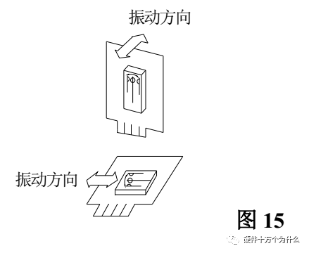

5.2.1 耐振动冲击性
比较理想的安装方法是使触点的动作方向及衔铁的动作方向与振动冲击方向成直角。尤其是在线圈未通电的
状态下,常闭触点的耐振耐冲击性较弱,如果安装方向适当将能保证它的性能。如图 15

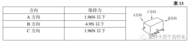

安装插入式端子的继电器时,插入强度请以 40N~70N(4kgf~7kgf)为准。

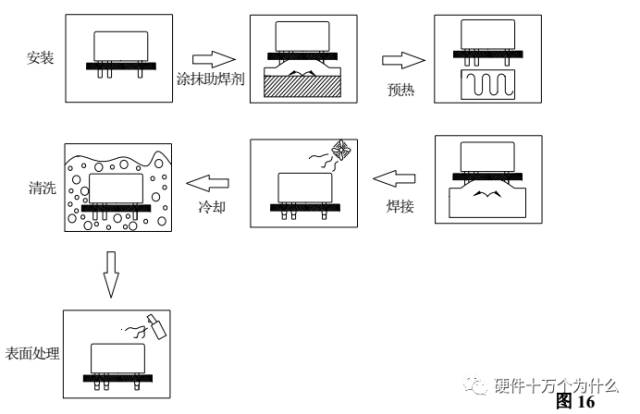

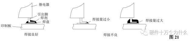

5.7 直插型(THT)继电器的安装与焊接
一般 THT 型继电器的安装与焊接分为以下几步,见图 16:
注意如果不小心使焊剂进入继电器,会损害继电器的功能。由于保护构造的不同会有不适合自动焊接或自动清洗的问题,所以请参阅“3.1 封装方式”中所述的构造和特征。

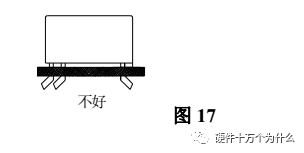

5.7.1 安装
请不要弯曲继电器的端子(如图 17),这样可能损害继电器的初始性能。
请按照产品说明书上的安装孔位图正确加工印制板。请注意保持继电器的平稳。请注意安装用钩子的固定力太大的话可能会引起继电器内部发生故障。
5.7.2 涂抹助焊剂
助焊剂请使用非腐蚀性的松香类系列,溶剂请使用化学作用较少的酒精。请薄而均匀地涂抹助焊剂,以防止其浸入继电器内部。对于蘸式涂抹,请保持助焊剂液面稳定。请调整位置使助焊剂不会溢到印制板的上面。请注意不要使助焊剂附着在继电器端子以外的部位,这样可能导致继电器的绝缘降低。请注意对于防尘罩和防焊剂型继电器,不要使用将印制板从上方深深按入蘸有助焊剂的海棉里的涂抹方式,如图 18 所示,这种方式会使助焊剂进入继电器内部。特别要注意的是防尘罩型。
5.7.3 预热
为了改善焊接性能,请务必进行预热。
请在温度为 100℃以下(印制板焊接面)、时间为 1 分以内的条件下进行预热。请注意不要使用因装置故障等原因而长时间放置于高温中的继电器,它们的初始性能可能已经发生改变。

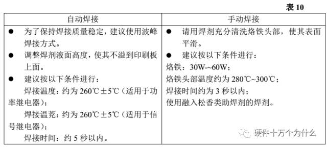

5.7.4 焊接
焊接注意事项见表 10
5.7.5 冷却
自动焊接之后,为了避免因焊接时的热量使继电器或其它部件老化,请在焊接后立即通风冷却。塑封型继电器虽然能够进行清洗,但在刚焊接完成时,请不要将继电器立即送去清洗,因为突然接触较冷的清洗液可能会损坏继电器内部的密封性。
5.7.6 清洗
清洗时请阅表 11 选择清洗方法。

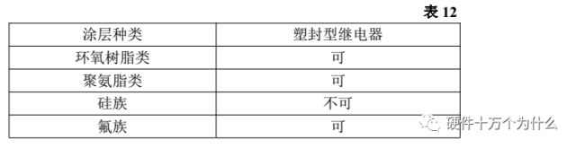

5.7.7 表面处理
为了防止印制板的绝缘劣化,需要进行表面处理时请注意以下事项。
防尘罩型及防焊剂型,会因为表面处理剂进入继电器内部导致发生故障,因此请不要进行表面处理,或在表面处理之后再安装继电器。
由于此表面处理剂对继电器有不良影响,如溶解外壳等,因此请认真选择、并在实际使用时进行试验确认。
表面处理剂的温度请不要超过继电器最高的使用温度,而且请在继电器冷至常温时,才能喷涂表面处理剂。关于涂层有以下建议,见表 12.

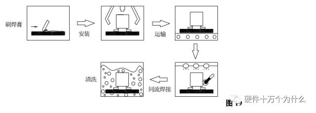

5.8 表面贴装型(SMT)继电器的安装与焊接
一般 SMT 型继电器的安装与焊接分类以下几个,见图 19:
以下记述了将表面贴装型(SMT)继电器焊接在印制板上时的注意点,请作为实际使用时的参考。请注意不要在加工过程中损伤继电器。
5.8.1 刷焊膏
请选用松香类和不含氯的焊膏,因为氯可能导致继电器出脚和电路板腐蚀。
请确认焊膏涂抹均匀,厚度为 0.15mm~0.2mm。
5.8.2 安装
在安装继电器时,除非说明书里另有声明,否则请将爪子的保持力高定在表 13 所规定的值以内。
5.8.3 运输
请确保在运输过程中,继电器不会因受到振动等因素而脱落,以避免因此产生的焊接不良。

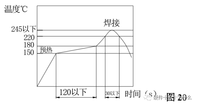

5.8.4 回流焊接
图 20 显示了红外线回焊时印制板板面的温度曲线,但各继电器的条件可能会有所不同,因此请参阅各继电器的说明书,如果说明书中没有声明,可以使用图示温度曲线。
请不要将继电器浸渍在焊剂槽中,这样会使塑料变形导致继电器故障。焊接状态请参考图 21。
清洗
可进行热洗或浸渍清洗,清洗温度请控制在 40℃以下。
请使用醇类或水类清洗液,而不要使用氟利昂、三氯乙烷、稀释剂或汽油进行清洗。请不要进行超声波清洗,否则会引起线圈断线和触点粘接。不当的焊接会导致断电器密封性能下降,此时避免对焊后继电器进行清洗或表面处理(浸涂保护剂)。

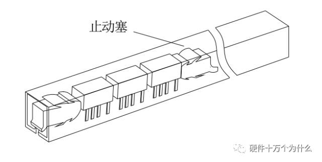

6.2 长管状包装
在使用长管状包装的继电器时,请不要摇摆包装管,使继电器受到冲击,这样可能导致继电器发生故障。
如果该包装使用了止动塞,请将止动塞压入贴上继电器,避免继电器在包装管里晃荡。如图 22
