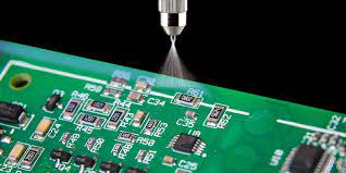

目前主要有三种涂敷保形涂层的方法:
第一种就是手动喷涂,可以使用气雾罐或手持式喷枪喷涂保形涂层,一般适用于没有固定设备,它通常用于小批量生产。比如在样机生产线,就是用于生产设计研发阶段的样机,一般就采用这种方法。
当然,这种方法可能很耗时,因为需要避免涂敷到不需要涂层的区域,所以成品的结果主要取决于操作员,因此板与板之间的涂敷差异可能会比较大。
第二种是自动喷涂方法,这是一种程序化的喷涂系统,可在传送带上移动电路板,当电路板移动到特定位置,会有一个喷涂头进行涂敷操作。
第三种就是选择性涂层,这也是一种自动保形涂层工艺,可以将保形涂层涂敷于电路板上特定的区域,比较适合大批量生产,有点类似于选择性波峰焊。
