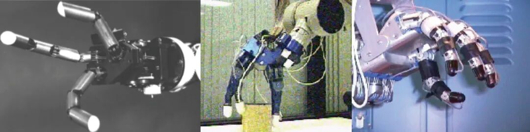

机器人多指灵巧手的研究始于20世纪70 年代,图1所示为日本“电子技术实验室”的Okada 灵巧手,该灵巧手具有3个手指和一个手掌,拇指有3 个自由度,另外两个手指各有4个自由度,采用电机驱动和肌腱传动方式。
图2所示为20世纪80年代初美国斯坦福大学研制成功的Stanford/JPL灵巧手,该手有3个手指,每指各有3自由度,采用12个直流伺服电机作为关节驱动器,采用腱驱动系统传递运动和动力。
图3所示为美国麻省理工学院和犹他大学联合研制的Utah/MIT 灵巧手,该手具有完全相同的4个手指,每个手指有4个自由度,同样采用腱驱动系统传递运动和动力,整手有16个关节,驱动器数量达到了32个。上述三只灵巧手是该领域研究初始阶段的典型代表,为后续仿人型多指灵巧手研究建立了理论基础。
图1 Okada 灵巧手 | 图2 Stanford/JPL 灵巧手 | 图3 Utah/MIT 灵巧手

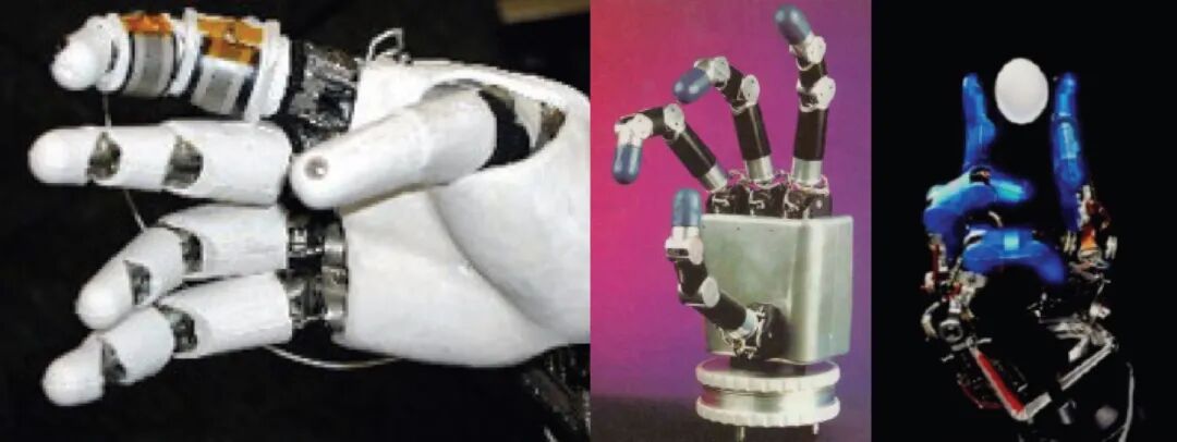

20 世纪末,随着嵌入式硬件的发展,多指灵巧手的研究向着高系统集成度和丰富的感知能力提升的方向发展,进入了快速发展阶段。美国国家航空宇航局研制了用于国际空间站舱外作业的宇航员灵巧手Robonaut hand,由1个手腕和5个手指组成,共14个自由度,腱绳张力传感器的加入使得整手的运动控制更加准确。

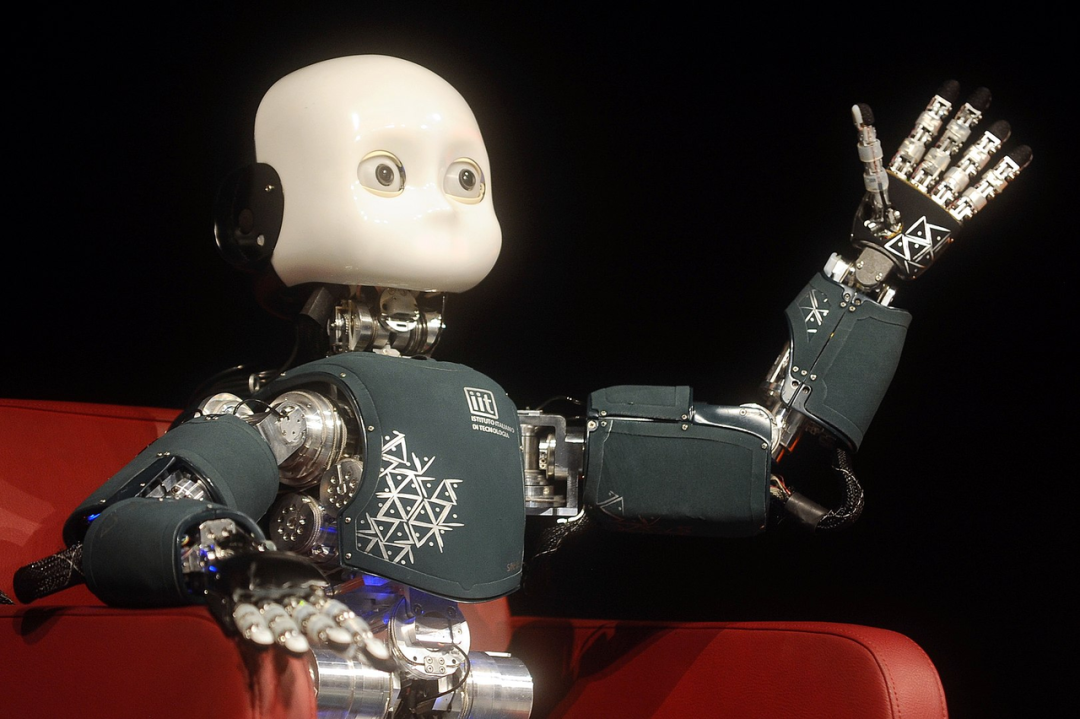

德国宇航中心先后研制成功了DLR-Ⅰ和DLR-Ⅱ灵巧手,共集成了25个传感器,包括类似人工皮肤的触觉传感器、关节扭矩传感器、位置传感器和温度传感器等,使灵巧手在灵活性和感知能力方面都有显著提升。意大利IIT研制的iCub手高度集成了12个触觉传感器,48个压力传感器和17个位置传感器以实现灵巧的操作和丰富的感知能力,系统集成度的提高和感知能力的丰富使得多指手向灵巧操作的方向更进了一步。
 图4 Robonaut hand | 图5 DLR-I | 图6 DLR-Ⅱ
图7 IIT-iCub

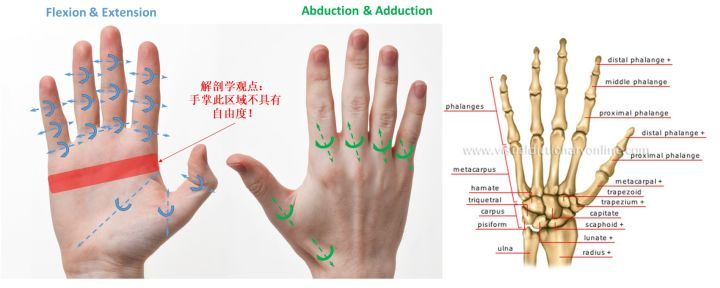

人类手的进化是通过不断的劳作而缓慢渐进的, 经历了数百万年才成为现在这双最具灵活特性的灵巧手。由于人手的灵巧特性, 现已成为机器人学者进行机器人手设计及实现其灵活控制的思考源泉。因此,在研究机械灵巧手之前,让我们先来分析一下真实人手的自由度(Degree of Freedom)。
如上图所示,我们暂且定义每根手指闭合屈曲(Flexion)的方向为Pitch,那么对于Pitch方向的自由度:食指-中指-无名指-小拇指-大拇指每个都有3个,所以总计为3*5=15个;对于Roll方向的自由度:食指-中指-无名指-小拇指,在每根手指的指根关节(Metac Arpophalangeal Joint)都有1个Roll,而大拇指则比较特殊,具有2个Roll,所以Roll方向l总计为4+2=6个。那么整体人手的自由度为15+6=21个。(我们这里不统计手腕关节带来的6个自由度)
也许大家对21个自由度没有明确的概念,我们可以做一个简单的对比:一条机器人单腿是6个自由度,一条机械臂一般是7个自由度,而一只手需要21个自由度,其复杂程度不言而喻。由于真实人手的高自由度、结构紧凑、复杂等特征,绝大多数机械手都无法完美“复制”人手的功能,其设计和功能都是在某些特定场合和功能要求下的简化和权衡。

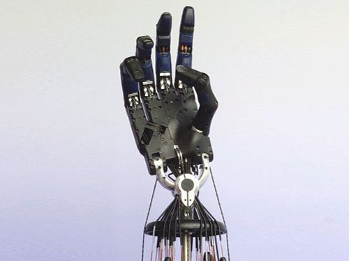

Shadow Hand

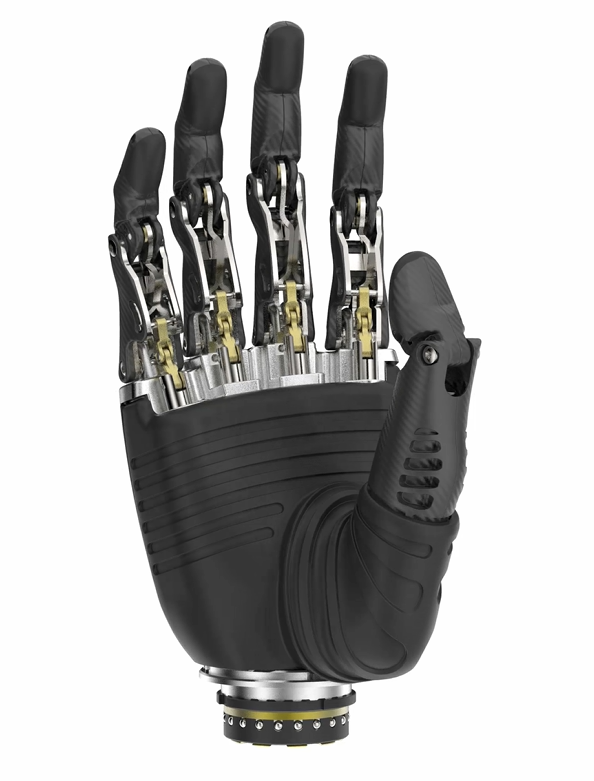

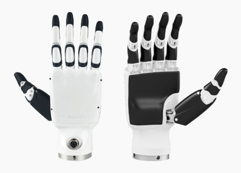

BeBionic Hand
因时机器人-RH56DFX

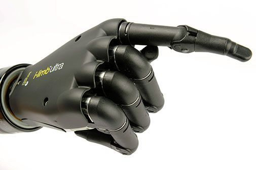

i-limb ultra Hand

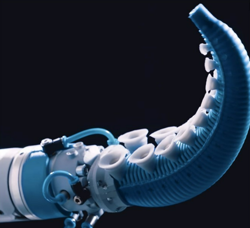

典型案例
浙江工业大学全驱气动灵巧手
Festo OctopusGrabberi-limb ultra Hand

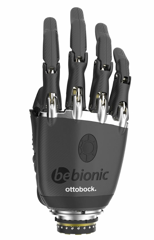

 >>>5.2 Ottobock(德国)-商业产品(BeBionic被Ottobock收购)
高度仿生设计,6DOF连杆传动灵巧手,具备极佳的可靠性与实用性。假肢应用(Prosthetic Application)领域的龙头旗舰产品。
视频:bebionic hand – 14 grip patterns _ Ottobock
视频来源:https://www.youtube.com/watch?v=tCAgGVcxrb8
