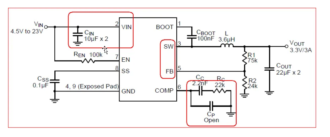

如下图1 ,产品其中一个供电是12V转3.3V的电路,产品发货50K左右以后,大约有1%的产品无法启动,经过解耦定位,问题出在下图中的电源芯片。
图1 12V 转3.3V电路

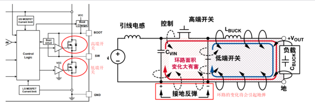

如下图,左图是芯片内部的原理框图,右图是实际PCB中的布局图,在高频开关电源中,提供能量来源的有两个器件:输入电容Cvin和电感Lbuck;
(1)当高端开关闭合,低端开关断开时,电流的路径如红色箭头所示;
(2)当高端开关断开,低端开关闭合时,电流的路径如蓝色的箭头所示。
图2 芯片内部的高低开关(左图)、实际的工作示意图(右图)
根据电磁感应定理:e=-dФ/dt=-d(Li)/dt=-Ldi/dt,由于红色和蓝色的环路面积变化较大,最终的体现会在低端开关和Cvin之间产生感应电动势。

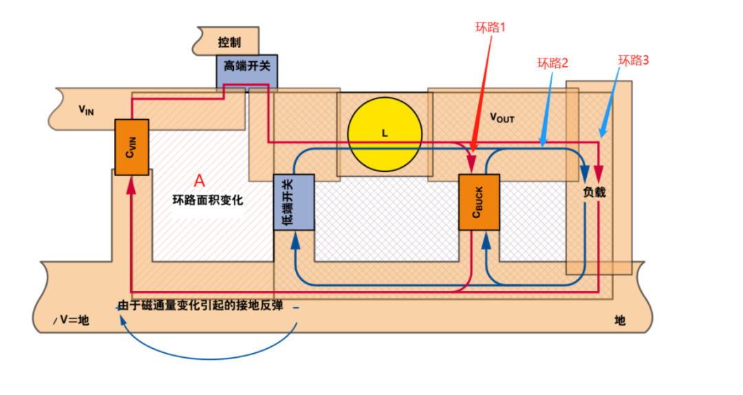

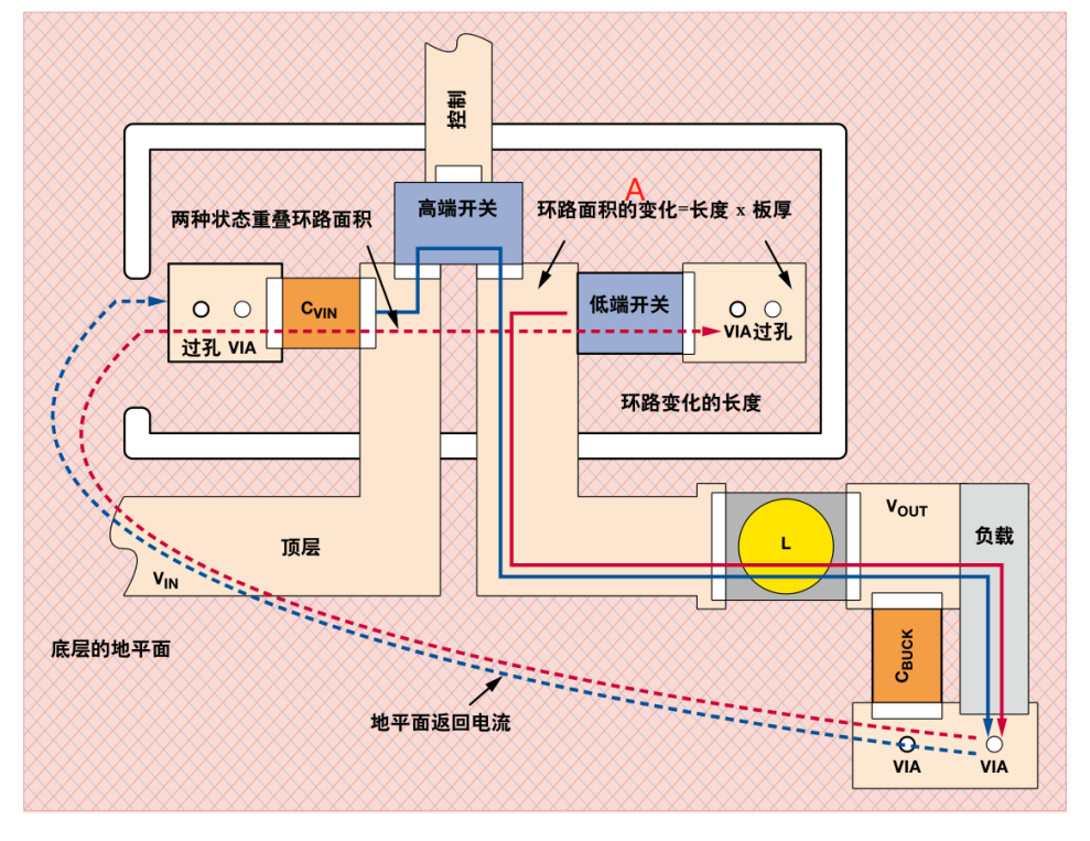

我们实际设计的PCB示意图如下图所示,环路1由Cvin、高端开关、L、Cbuck、负载组成,环路2由Cbuck、负载组成,环路3由低端开关、L、负载组成。其中环路面积变化A最大,同时电流突变最最迅速,实测引脚6 COMP 最高可达到-0.6V。如果FB引脚耦合的干扰达到3V,是可以将芯片进入到测试模式的,导致无法输出。
图3 较差的布局产生3个环路
图4 较差的布局产生3个环路
