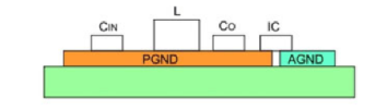

7、接地问题
在降压型 DC/DC 转换器电路中,与控制电路相连的输出电压的反馈等信号系统和切换较大电流的功率系统要分离是非常重要的,这一点在 GND 布线中也同样重要。
GND 在电路(电路板)的任意位置都具有相同的电位,但在模拟信号和数字信号混合存在的电路(近年来大多数是这种情况)中,多采用单独设置模拟 GND 和数字 GND,以使数字信号引起的噪声不传递给微小的模拟信号的手法。虽然有多种命名,不过在这里将不喜欢噪声的线路(如反馈路径)相关的 GND 称为“模拟小信号 GND(AGND)”,将开关节点等切换较大电流的线路相关的 GND 称为“功率GND(PGND)”。
至关重要的关键要点是:AGND 和 PGND 必须分离。虽然电位相同,最终也是要连接的,但这种做法是出于将“通过开关返回较大电流的 GND”和“控制信号的 GND”分开来防止干扰的考量。
图:基本的GND布局实例
