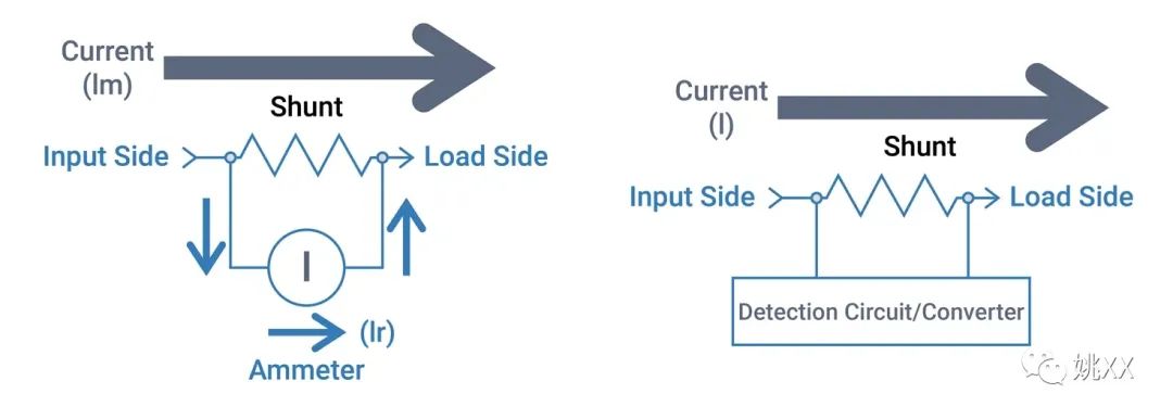

电路中的电流检测技术多种多样。其中最简单和最常见的方法之一是使用专用的检流电阻器。如下图所示,这种电阻器有两种用法。其一是图左侧的分流配置,其中大部分电流流经检流电阻器,而已知比例的电流流经电流表。该比例是已知电流表电阻和已知分流电阻的比例函数,因此可以计算出电路中的总电流。其二是图右侧的串联感测拓扑结构,其中所有电流都流经阻值较低的检流电阻器,再用高阻抗万用表测量其两端的电压。这样,电路中的总电流就可以运用欧姆定律轻松计算出来。
图1. 检流电阻器的分流配置与串联配置

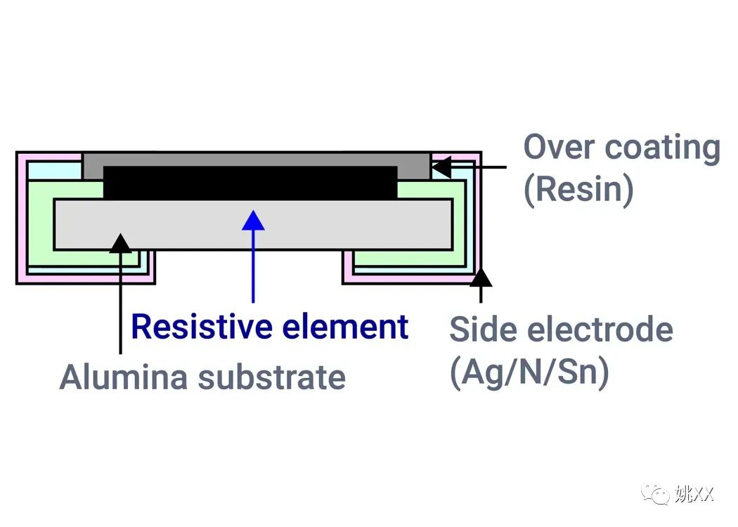

检流电阻器有两种不同的制造方式。第一种是基于传统的厚膜电阻结构,如下图所示,即在陶瓷衬底上印刷电阻膏经过烧结后,用激光调阻使电阻达到目标阻值,再经过涂装和组装,最终制成表面贴装型电阻器。
图3. 厚膜电阻结构

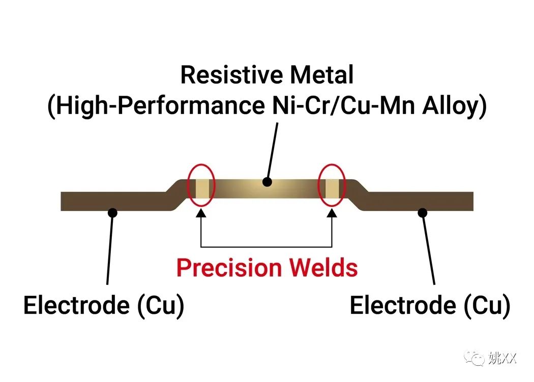

第二种方式是使用金属合金作为电阻结构,将其直接焊接到接触电极上。合金配方对于确定阻值及其热特性至关重要。这种电阻结构具有出色的功率和热性能表现,但其制造成本较高。下图给出了一个示例。
图4. 金属板电阻结构

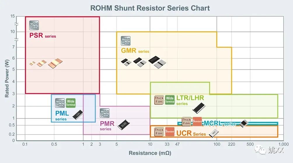

ROHM提供了丰富的产品阵容,可以满足各种应用对额定功率和电阻值等性能变量的不同需求。下图展示了ROHM的各系列分流电阻器及其性能范围。
图5. ROHM分流电阻器产品阵容
在金属板型分流电阻器领域,ROHM拥有PSR、GMR、PML和PMR系列产品。PSR系列主要是0.1mΩ~3mΩ范围的大电流、超低阻值电阻器。GMR系列支持5mΩ~220mΩ的更大阻值范围,并具有优异的温度特性。PM(PML和PMR)系列涵盖的阻值范围更宽,是适用于低功率应用的通用设计。
在厚膜分流电阻器领域,ROHM推出了LTR/LHR和UCR系列产品。LTR/LHR系列电阻器是1W~4W的低功率产品,具有优异的温度特性。LTR/LHR系列进一步优化了温度特性,仍然专注于低功率应用领域。而UCR系列则是适用于0.5W以下应用的通用产品。
ROHM开发并确立了一系列创新型结构和设计技术,打造出性能显著优于普通产品的出色产品群。例如GMR系列电阻器的热性能,通过采用ROHM自有的触点结构和特有的合金材料,实现了出色的温度系数。相较于普通产品,在3W功耗耗散功率条件下ROHM产品的表面温度降低了57%。这使得在设计阶段就可以采用更低的温度降额,从而可以节省空间并降低成本。

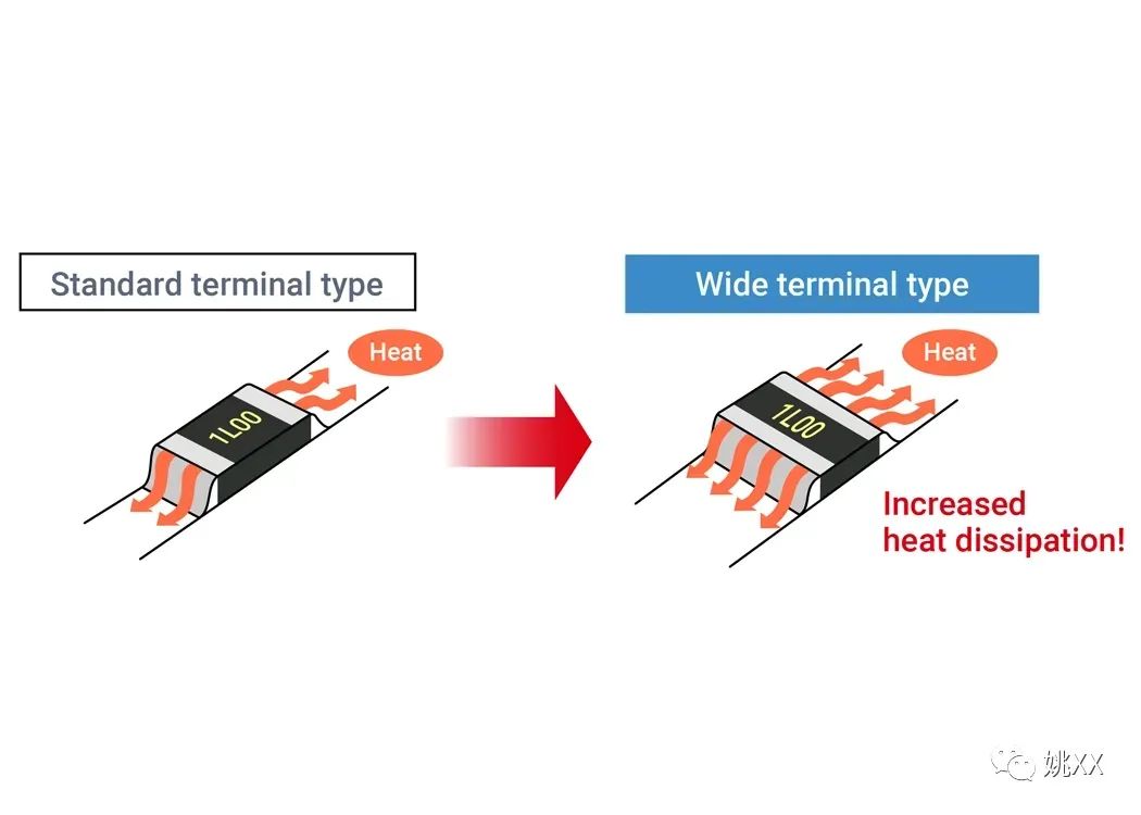

不仅如此,ROHM还开发出特殊的封装技术,例如长边电极和背面贴装(face-down)技术。如下图所示,长边电极产品优化了散热路径,通过接触散热将热量释放到周围路径中,这样就可以获得更高的额定功率并改进温度降额曲线。
图6. 长边电极式封装提高了热性能
