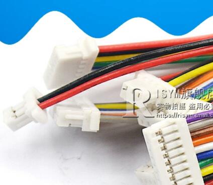

项目中经常用到各种贴片连接器 以及 与电池、电机等连接的连接器,这里对常见的连接器做做总结。注意连接器符号后的数字一般代表引脚间距(单位mm)
目录
(1)PH
常见的有PH2.0,又称“2.0mm JST”,其中JST是一家生产高品质连接器的日本公司,生产有一系列防反接的连接器
这种连接器具有结构紧凑,耐用并且防反的优点。 另一个可能是优点或缺点的特性,取决于你如何看待它,是因为JST连接器在插入后很难断开连接。
连接器上防反接部分为突出的一方形条。
常见的有PH2.0
https://item.taobao.com/item.htm?id=610408605277&ali_refid=a3_430582_1006:1152101030:N:xPbFqkMyKZpRu3HXnjFCKg%3D%3D:cde41ce6b986851f06338ecefcbe0458&ali_trackid=1_cde41ce6b986851f06338ecefcbe0458&spm=a21n57.1.0.0#detail
B2B-PH-K-S(LF)(SN)_(JST)B2B-PH-K-S(LF)(SN)中文资料_价格_PDF手册-立创电子商城
(2)XH
常用的胡XH2.54
具有箭头形的固定卡扣,不过很不好断开的样子。
(3)ZH
常用的有ZH1.5, 不太好断开的样子。
特征是接线头两侧有长条形突出,注意突出不是位于中间,因而也具有防反接的功能。
(4)GH
常用的有GH1.25, 带锁扣,类似后面VH3.96的mini版,间距小,常用于飞控电路。
(5)MX、1.25mm
MX1.25连接器,常被称作1.25mm连接器,接线头四面都有防反接的凸起,不太好断开的样子。
(6)SH
常见的有SH1.0连接器,与ZH1.5极其类似,像是其的再缩小版。不过两者的座子外形稍有区别,ZH是有两个开口槽,SH却是封闭的。
不太好断开的样子。
(8)VH
常见的有VH3.96
特点是一便利的固定连接设置,接头公座只有一个突出卡扣。看起来十分适用于快速接插的场合(电池、通讯等)。
(9)SM
常用的有SM2.54, 具有与VH类似的性质。不过好像没有贴片用的公座。
https://detail.tmall.com/item.htm?abbucket=19&id=625723389164&ns=1&skuId=4605152846462&spm=a21n57.1.0.0.1818523cVOU3hP
https://item.szlcsc.com/171695.html
(10)JST-2P
常用于电池,间距似乎2.54,与2.54排针兼容。无贴片元件。
