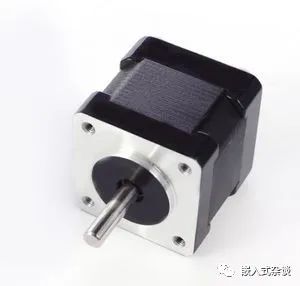

NEMA17是一种混合式步进电机,以1.8度的步距角旋转,要完成一圈旋转,轴需要200步。NEMA17步进电机(外形如下图)已成为非常流行的步进电机。NEMA17中的17指的是电机的机座尺寸是1.7*1.7英寸(约为42*42毫米,因此NEMA17步进电机也常被称作42步进电机)。而这个数字17与电机的工作电压、电流、步进角度或极性没有关系。

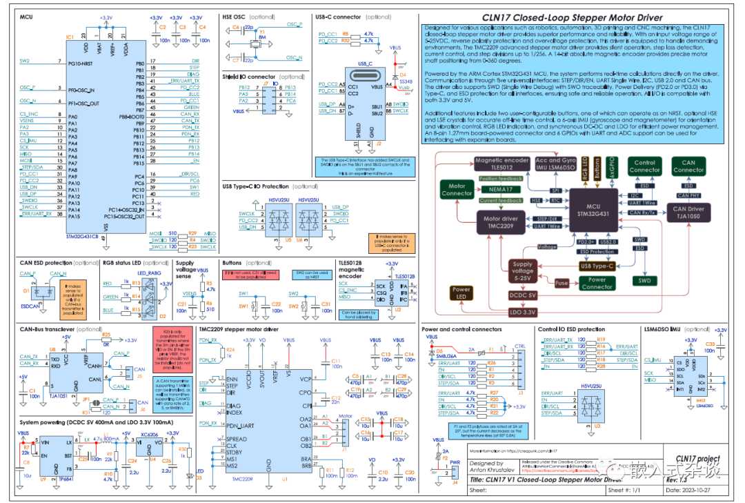

原理框图及原理图(非常nice)
系统架构
为便于理解系统的交互作用和功能,架构分为以下子系统:
  • MCU 和接口子系统:处理反馈处理并管理与外部设备的通信,确保完美集成。
  • 电源子系统:实现对所有系统组件的电源保护、转换和分配。
  • 运动和位置控制子系统:管理连续的电机反馈并精确控制其位置。

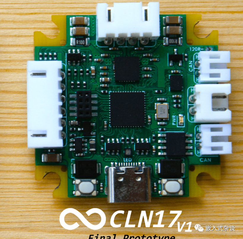

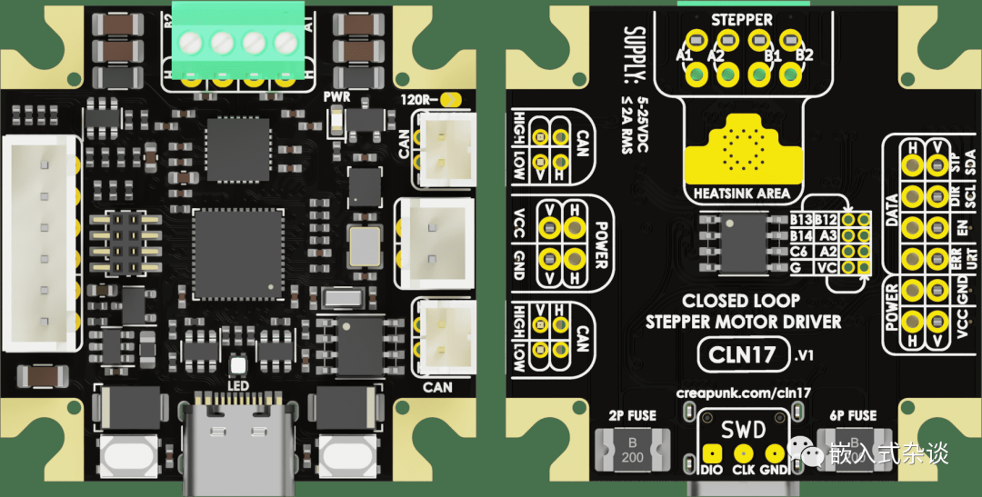

PCBA
